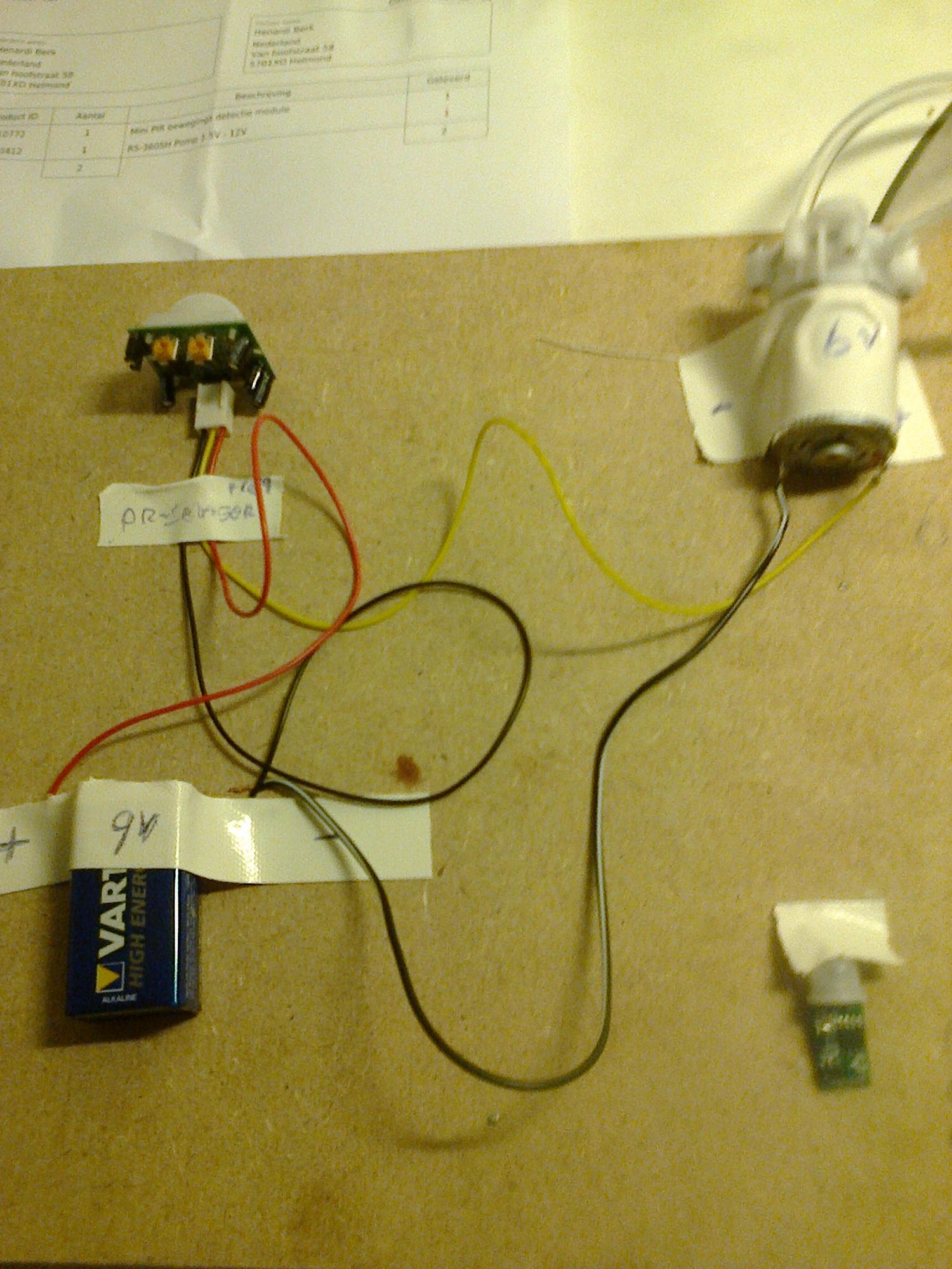

12-18 volt motor met schoep/fan
Hallo , ik probeer dit pompje op accu , met beweegsensor aan te sluiten , alles is nieuw MAAR NIET WERKT wat doe ik fout , hier een foto ,

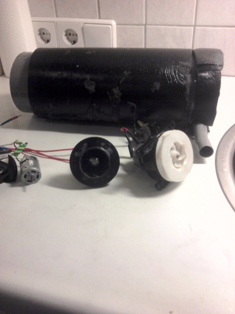

hoi Mel , k-d = kruimeldief. h-f = haarfohn , ik ben nieuw hier ,
zijn borstelmotoren welke niet veel draaiuren hebben. weet niet wat je ermee van plan bent maar het zijn geen motoren voor veel draaiuren..
Hallo , ik ben met een kruimeldief bezig , heb motorhouder gebruikt en met akoesting isoleert , maar maakt nog teveel herrie , een haarfohn is goed geluid , maar die krijg ik niet aan zuigen , alles omgedraaid , schoep , draad , geen zuig kracht beetje , gr Henardi ,
Je kunt nog wel 3x herhalen dat je een haarfohn gebruikt hebt.... Maar je was er zelf ook al achter dat die niet goed is
Dus wat is wel goed?
Wat zijn je eisen
Bouwgrootte, budget?
Heb je statische druk nodig of juist flow?
Een haarfohn probeert veel lucht te verplaatsen met weinig drukverschil.
Een kruimeldief probeert weinig lucht te verplaatsten met veel drukverschil.
Het is een beetje alsof je een formule 1 motor in een tractor zet. Gaat niet werken.
Hoi mennekke, ken ik wel de haarfohn motor gebruiken en in een kruimeldief zetten met schoep van kruimdief
het moet een compact geluidsarm afzuiging zijn die een afmeting heeft 30x10 rond\recht , wat mag kosten kunnen we bellen
[Bericht gewijzigd door Henry S. op woensdag 21 oktober 2015 20:39:25 (34%)
Dan vallen fohns en kruimelzuigers sowieso af...
nee haarfohn motor in buis 30x10 cm met goede isolatie is perfektheb getest maar zuigt beetje , maaar kruimeldief wel probleem met beste isolatie , is op wc teveel herrie ,

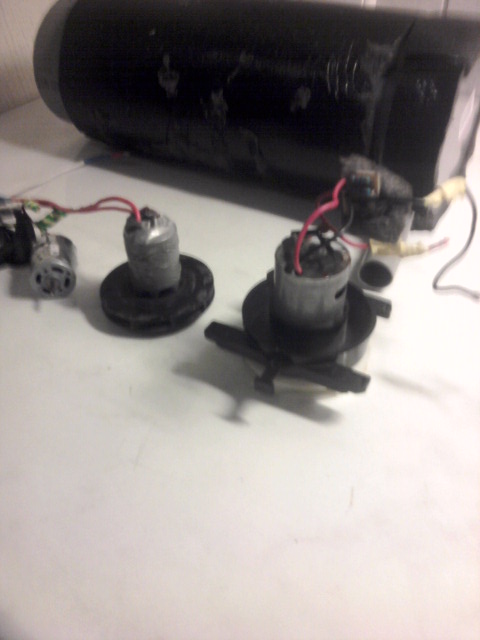

Hallo een paar fotos van kruimeldief motor en haarfohn motor, de Buis is 30x10 cm . goed ge isoleert , krd zuigt goed af , maaar maak teveel herrie , de hfn is perfekt aan geluid maaar zuigt niet hard , ligt dat aan toerental ?

als je de motor van de kruimeldief op 12/18V laat lopen zal die wel lucht verplaatsen,maar ook snel uitfikken. die dingen lopen doorgaans op 2,4 -9,6V. hogere spanning nekt de motor. die van de fohn is wel 12v, maar hoeft alleen lucht te verplaatsen, geen vuil..
koop een goede fan, een 12v pc fan met wat vermogen bijv. zo te horen gaat een wc fan ook niet werken, de fohnfan is niet veel slechter als zo'n ding..
een fan uit een oude server heeft wel wat power, heb er gehad die 1,5A bij 12v deden..
