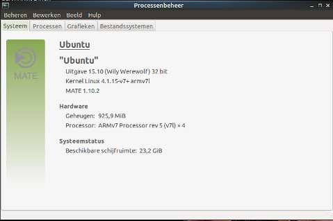

Ik draai idd Ubuntu Mate op een Pi 2B
Omdat deze Pi een 32bit versie is kan het de verklaring zijn dat het niet werkt.
Ik zal anders eens wat gaan proberen met Raspbian.
Ook ben ik er over aan het denken om de Pi 3 te kopen. Die is wel 64bit en weer sneller dan de 2B. Proberen ik ubuntu op die.
Ze bouwen hem volgens mij alleen voor intel 32 + 64.

Het lijkt er sterk op dat jij het verschil tussen een ARM en een i386 (compatible) processor niet herkent.
Vroeger veel met hardware van pc's gewerkt, maar de laatste jaren niet meer. De pi is nog behoorlijk nieuw voor mij en zodoende weet ik dus nog niet wat voor een proccessor hij heeft en waar deze compatible mee is.
Dus het is wss zo dat kicad helemaal niet wil draaien op een pi. Ach, was leuk geprobeerd.

Nee hoor, dat is onzin. Voor de software is er nauwelijks verschil tussen pi(1), pi2, en pi3. Dat ik nu toevallig op m'n pi3 voor jou gekeken heb dat kicad standaard in de distributie zit is toeval (nouja, TOO staat uit, omdat ik vooralsnog even dezelfde voedingskabel gebruik voor die twee).
Op 2 maart 2016 10:44:16 schreef Nightwalker:
Dus er is wel al een geschikte Kicad versie. Maar, als ik het goed begrijp, is deze alleen te gebruiken op de Pi3 en niet op de Pi2 die ik heb.
Zou zo niet uit m'n hoofd weten op welke CPU-types Ubuntu tegenwoordig beschikbaar is. Maar Ubuntu is afgeleid van Debian, en hetzelfde geldt voor Raspbian.
