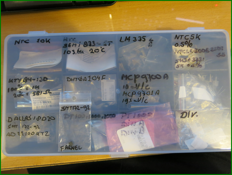

Bram, als je me je adres mailed, stuur ik je een MCP9700 om te testen (als je dat leuk vind). (je mag SOT23 of TO92 kiezen, maar ik gok dat je voor TO92 kiest).
Hi Rogier, :-)
Hartelijk dank voor je aanbod, dit wordt gewardeerd, maar de MCP9700 is hier ruim voorradig.
Zie het plaatje hieronder, er liggen meerdere typen in een vakje, omdat ik te weinig sorteerdozen had, dit is niet echt efficient...
Deze collectie is anwezig i.v.m. mijn vele frutten met oventjes.
http://www.bramcam.nl/Arduino/TempSensor/Sensor-Doos.png
