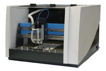

Ik heb gisteren een Colinbus Profiler uit het stof gehaald. Ik heb hem aan de praat gekregen maar ik heb wat problemen met de software.
Blijkbaar (volgens oude elektor forum threads) werkt Colidriver die te downloaden is via "waybackmachine" niet meer na Windows XP. Daar ik echter minstens Windows 7 heb draaien voor mijn "garage laptop" omdat dit vereist is voor andere machines werkt dit niet.
Heeft iemand de Colidriver software die voor Windows 7 werkt?

vmware met xp sessie?

Ik gebruik virtualbox, werkt ook prima.
evdweele
Voor hardware die alleen nog met XP kan werken heb ik een dualboot XP/Win7 pc gemaakt.
Ook al zal je de software weten te bemachtigen zul je na installatie een activatiecode nodig hebben.
En dat zal wel eens een heel groot probleem kunnen worden aangezien Franklin industries failliet is.
Volgens mij staat de oplossing in het topic waarna verwezen wordt namelijk andere software gebruiken ?
Misschien niet de oplossing die je zou willen maar helaas, je moet wat als het bedrijf failliet is.
Ik geloof dat we er bij ecofablab ook eentje hebben staan en zal dinsdag wel even vragen welke software we daar gebruiken.
Shiptronic
Ik vond dit nog terug : http://www.spline.nl/machines/kay.html
en sommige bouwen hem om door de addon print eruit te halen en daar een paralelle poort aan te hangen en middels linuxCNC er mee aan de gang te gaan

Ik heb jaren met Deze machine gewerkt.
Ding werkte doorgaans best wel goed en je moest er mee leren omgaan want de machine zowel softwarematig als hardwarematig nog wel eens spontaan rare nukken.
Zo kan ik een gevalletje nog goed herinneren, de machine had een serie printjes keurig gefreesd en was bezig met contourfrezen (uitsnijden van de printjes), het proces was bijna klaar en de frees moest van linksonder naar rechtsboven, maar helaas "vergat" de machine de tool omhoog te doen! met als gevolg dat de printjes keurig onder 45 graden doorgesneden waren :(
De machine had een automatische toolwissel en ook dat ging nog wel eens mis, tijdens het wisselen bleef er nog wel eens een tool in de clamp zitten terwijl hij in de toolhouder moest achterblijven, hij probeerde dus een nieuwe tool te pakken terwijl er nog een tool in de clamp zat en dat gaat natuurlijk niet.
Gevolg: 2 kapotte boren of frezen welke in de toolhouder geperst waren en er met moeite uit te krijgen waren en een machine welke helemaal op "tilt" sprong waardoor je het hele freesproject weer opnieuw moest doen....

@TS: Laat de colinbus software wat ze is. Koop een axemotion pulsebox. De drivers van colinbus kunnen blijven zitten. De processorprint wordt er uit gezwierd en vervangen door een adapter print. Deze past dan precies op de connectoren van de driverprint. Noodstop, spindel aan/uit, toolsensor, ... behoren tot de mogelijkheden. De nodige DB25 uitsparing is al aanwezig.
Indien gewenst heb ik nog enkele niet bestukte printen op overschot. Ik heb deze printen laten maken aan de hand van de gerbers van axemotion. Sttur me dan een PB.
Een kay licentie er bij en je profiler draait beter als ooit er voor. Voor het aanmaken van de freesfiles maak ik gebruik van deskproto.
Ik ben momenteel met mijn profiler aluminium aan het frezen voor mijn co2 laser. Hij heeft gisteren 8 uur non-stop gelopen. De reproduceerbaarheid is ook goed aangezien bij het doorfrezen identiek dezelfde baantjes worden genomen. Verwacht niet dat je met deze steppers en spindels millimeters teglijk kan weg nemen en dat je in 1 keer door 8 of 10mm alu kan frezen. Leer de machine begrijpen en pas je daaraan aan.
