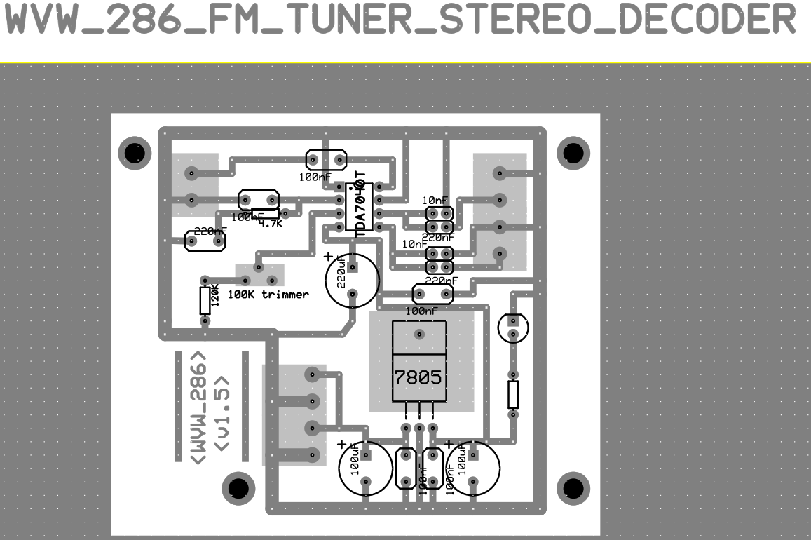

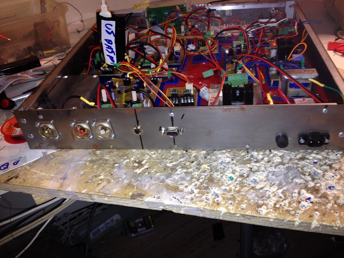

Op 15 mei 2018 18:33:59 schreef pascalbythree:
Volgens mij was ik deze vergeten te posten toen ik net terug bladerde. Is hij zo goed geplaatst de stereo decoder?
zeeën van ruimte en alsnog leg je onderdelen over elkaar, zoals de weerstand en condensator links.
Je hebt het steeds over hoge kwaliteit maar maakt nog steeds lussen met vierkante meters oppervlak, ontkoppeling die aan de andere kant van het dorp woont, en tot overmaat van ramp een gesloten ring als ground. Als er ook maar enig magnetisch veld doorheen gaat (bijvoorbeeld het strooiveld van de transformator die in dezelfde kast zit) wordt die optimaal ingekoppeld.
