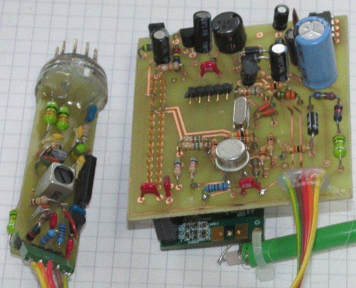

Je kunt natuurlijk alles ombouwen. Kijk maar:
https://www.strey.biz/en/blog/20151207-dab_conversion_kit/
Ik vind deze ombouw erg leuk. Vooral de manier waarop ze zorgen dat je een andere zender op kunt zetten. Volgens mij hebben ze gewoon de ecc85 vervangen.

Leuk gedaan
Ik verwacht dat ze de audio vanuit de DAB+ electronica op 10,7mHz moduleren en dan het MF binnen sturen.
Je moet er maar opkomen….

Dan heb je toch geen stereo ? of maken ze er ook een piloottoon bij.
