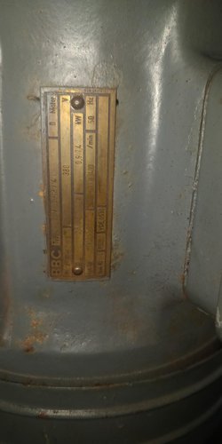

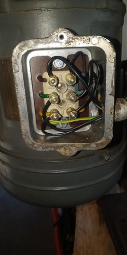

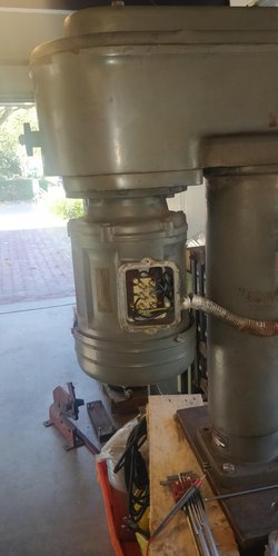

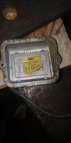

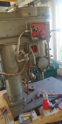

Nu kom ik er nog steeds niet uit door het aantal draden dat op de schakelaar zat aangesloten en het aantal draden dat op de elektromotor zelf zat. Daar bij komt dat de kabels niet van schakelaar naar motor lopen, maar twee losse kabels van de schakelaar en elektromotor onder uit de boormachine komen.
Op de foto is nog een derde kabel te zien die komt uit een eindschakelaar die volgens de man waar hij van was voor diende om de boormachine/tapmachine om te keren wanneer hij op zijn einde was.
Hier door nogmaals de vraag of iemand misschien weet hoe dit was aangesloten of hoe ik het opnieuw aan kan sluiten. Hier onder staan de foto's ook tevens van het kenplaatje van de motor.
