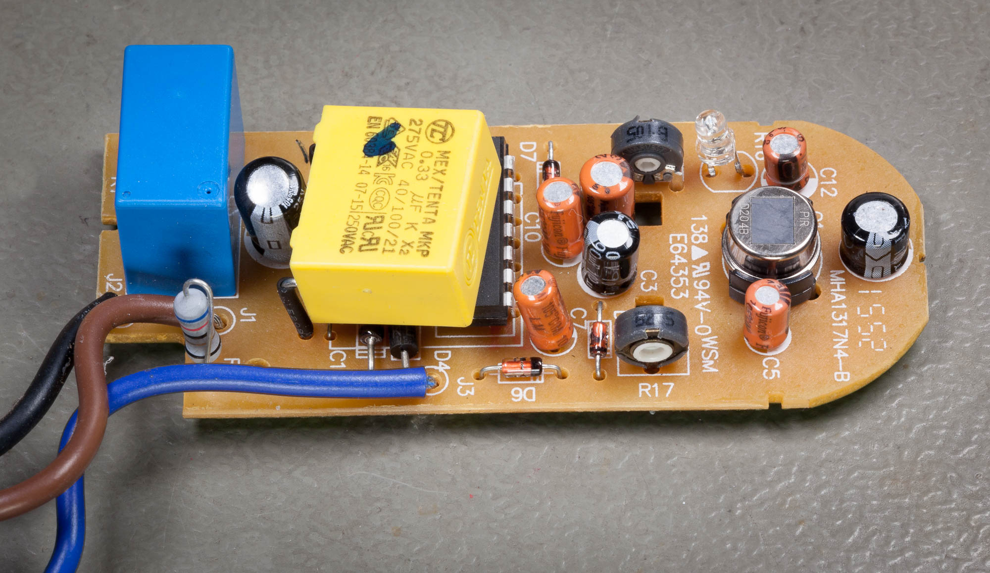

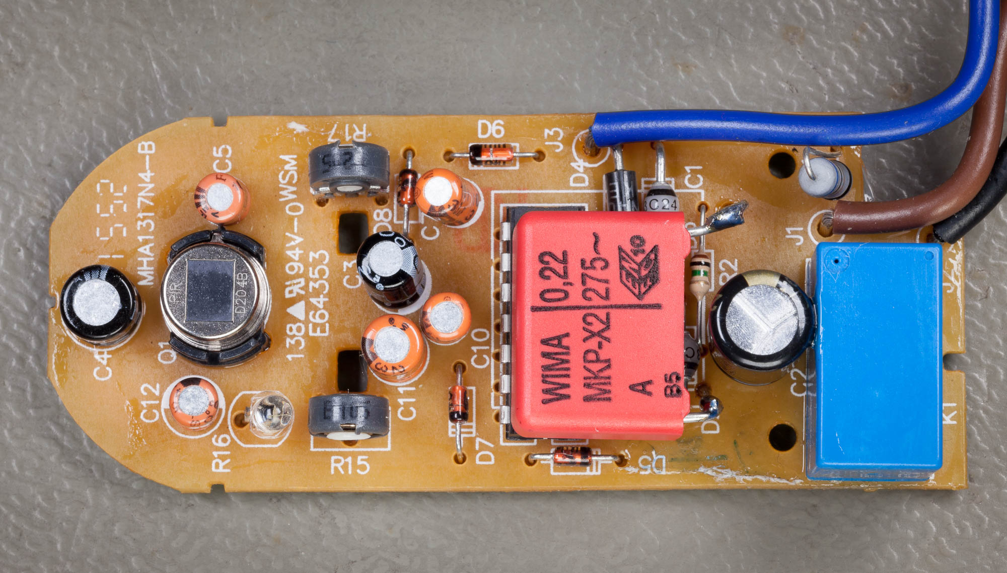

Toen ik van vakantie thuis kwam trof ik een printje op de mat:
Volgens bijbehorend schrijven was het van een kennis, en defect. Er stond MHA1317N4-B op, en ik kon ik wel zien dat het een bewegingssensor moest zijn.
Ik wierp er één blik op. Ik zag een gele "Senseo condensator", en een bolstaand bufferelcootje. En dacht: "vijf minuten reparatie"
Het koste me net wat meer tijd.
Die bufferelco was inderdaad goed rot. Volgens mijn LCR meter was het een weerstand van 140kΩ geworden.
Maar de gele 0,33uF serie C was nog prima. Die meette 0,31uF.
Dus even verder kijken, en uittekenen hoe dit ding in elkaar zit. Het belangrijkste zat onder die serie C:
Het bleek dat bij mij op de plek van D2 en D3 24V zeners zaten (1N4749). En die lagen beide in sluiting...
Nu is de netspanning tegenwoordig hoger dan vroeger. En die kennis heeft zelf zonnepanelen, die de netspanning verder omhoog drukken.
Dus die zeners krijgen meer stroom te verwerken als de ontwerper ooit bedacht heeft...
Ik heb de serie C verkleind van 0,33uF naar 0,22uF, voor een derde minder stroom.
Nog steeds staat er over de bufferelco 24V, en werkt de schakeling probleemloos vanaf 190V. Hopelijk gaan de zeners nu langer mee.
En oja, die buffer elco. Dat was een 220uF/25V no-name exemplaar. Waar dus continue 24V over stond. Ik heb er nu maar een 35V type ingezet
Toen het printje een dagje probleemloos proefgedraaid had in een testopstelling met variac was ik er wel klaar mee.

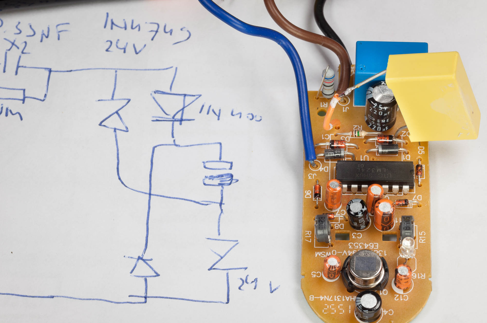

Bij het opruimen dacht ik: "voor de gein eens kijken of die nummers op het printje wat opleveren in Google". MHA1317N4-B gaf maar één zinnige hit: een verwijzing naar dit CO topic
Dus maar deze post geschreven
@Gerjan
ik heb het schema aangepast
ik heb indertijd niet op de nummers gelet van de diode en stomweg gedacht dat het als brugcel geschakeld was

Ha ZeHa,
Het is niet ongebruikelijk dat er verschillende versies van zo'n printje zijn.
Het zou dus goed kunnen dat jij een oudere versie had, waarbij D1...D4 inderdaad een brugcel vormden.
Later is men er dan achter gekomen dat de voedingsspanning te hoog opliep (verhoogde netspanning). En heeft men dat opgelost door van D2 en D3 24V zeners te maken.
Jij meette kennelijk een voedingsspanning van 22V. Bij mij was dat strak 24V, zelfs met aangetrokken relais. Dus waren die zeners zeker geen luxe.
Met seriecondenstor C1 verkleind naar 0,22uF is de voedingsspanning in rust nog steeds 24V, en met aangetrokken relais rond 16...19V.
