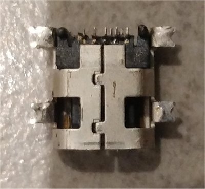

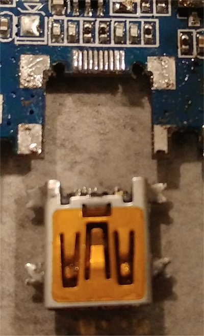

Ben bezig met reparatie van een tablet, waarbij de USB connector van stuk is. Op o.a. Farnell en Mouser gezocht, maar niet deze specifieke connector kunnen vinden.
Het gaat om deze connector met 10 pinnen, op de connector zitten er geen 10:

Ziet eruit als mini-ab of gewoon mini-b.
Bij micro zitten de veercontacten in het snoer en niet op het device.
Ik heb wel een micro-b stekker op mijn galaxy tab met 11 pennen, voor mhl.kun je die laatste foto nog eens maken met flits?

De connector heeft wel 10 pinnen: er zitten ook nog vijf contacten aan de onderzijde van het kunststof blokje. ;)
Deze lijkt er wel heel veel op:
https://p.globalsources.com/IMAGES/PDT/B1160611627/Mini-USB-10-pin-connector.jpg
Voor zover ik heb kunnen vinden zit een dergelijke connector niet in het aanbod van de grote merken (TE en Molex).

Volgens mij is dit een UC-E6 connector, de mini-USB heeft een andere vorm en minder pinnen. Zou wel verklaren waarom ze lastiger te vinden zijn... Het Wikipedia artikel over USB connectoren bevat een schat aan informatie.
MNM(tm)
Het is absoluut een mini-USB-B connector! En heeft wel degelijk 10 pinnen! (Zie aantal pads op de PCB).
Die UC-E6 connector wordt / werd vooral in digitale fotocamera's toegepast als multi-functie aansluiting (USB + composiet video + ?)
Ik denk dat het een USB 3.0 Mini USB stekker is, bij Micro USB hebben ze er een setje naast gezet, Mini was toen al zo goed als uitgefaseerd. Blijkbaar heeft het USB consortium iemand toch de moeite gedaan om een 3.0 stekker ervoor te ontwerpen.

Op 15 november 2018 12:45:22 schreef MNM(tm):
Dat er op de foto 10 pinnen te zien zijn betwijfel ik niet, hetgeen ik betwijfel is of het ding op de foto een mini-USB is, want die heeft geen 10 pinnen. :) Volgens mij ziet een mini-USB aansluiting er zo uit (plaatje van de bijbehorende Wikipedia pagina):
https://upload.wikimedia.org/wikipedia/commons/thumb/e/ec/USB_Mini-B_receptacle.svg/500px-USB_Mini-B_receptacle.svg.png
Zoeken op mini-USB gaat naar mijn inzien dus niet per definitie het ding opleveren dat je op de foto hebt staan. Hier is een link naar een Arduino Nano met een "echte" mini-USB zoals ik die ken. Naar mijn inzien hadden ze de mini-USB direct moeten uitfaseren toen de micro-USB er was, want er zijn werkelijk geen voordelen van. Het gerucht gaat van een grotere duurzaamheid, maar de micro is ontworpen op een aanzienlijk groter aantal koppelingen dan mini, dus volgens mij is dat niet alleen niet waar, maar zelfs het tegengestelde is het geval.
MNM(tm)
De 10-pin mini-USB-B connector is gewoon een variant van de standaard mini-USB-B connector. Er past een standaard mini-USB-B stekker in. De bovenste 5 contacten komen overeen met de standaard mini-USB-B pinout, de onderste zijn proprietary.
Zoek in Google maar eens naar de zoekterm "10 pin mini usb connector pinout".

bjokal
Die 10 pin varianten werden veel gebruikt in compact camera's.
De extra pinnen werden dan voor video en audio gebruikt.
Erg lastig om de juiste uitvoering te vinden bij dat soort connectors.
Ik heb hier wel een stel van die 10 pin connectors liggen, maar die staan OP de print in plaats van verzonken in de print.
