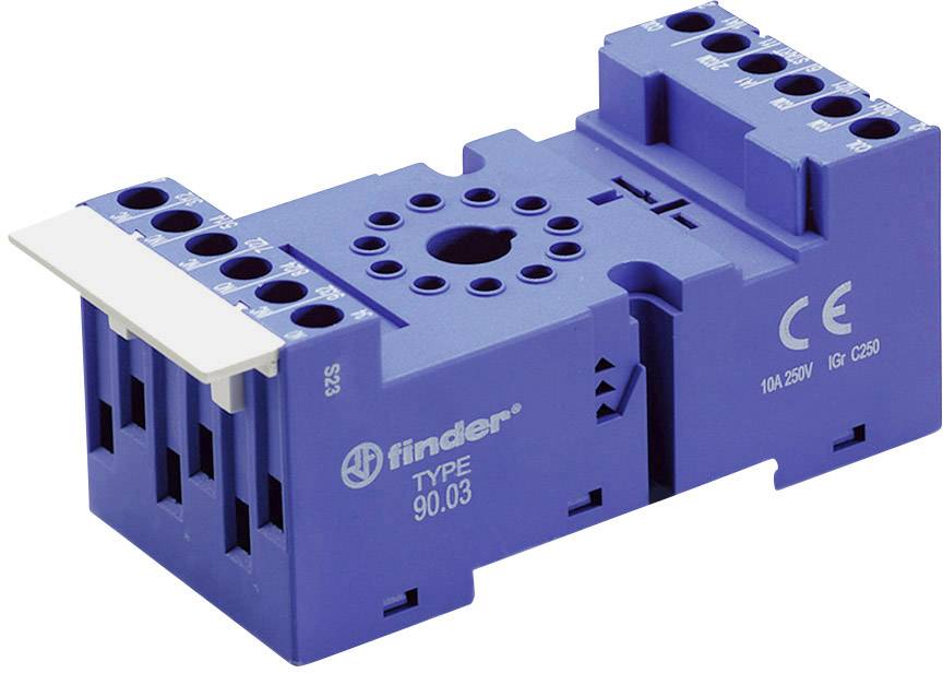

Ik heb een finder relais welke helaas niet altijd meer in schakelt.
Nu is de goede relais niet meer leverbaar en kan ik geen vervanger vinden.
Is hier iemand die toevallig de goede nog heeft liggen?
Op de foto zie je een andere relais eronder gelijmd door de voorige eigenaar.
Deze heb ik weg gehaald en alles weer origineel gemaakt.
Groet
Shiptronic
Wat is de spoelspanning (48V DC?) en welke spanning + stroom (250V AC 10A ?) moet er geschakeld kunnen worden?
Op de foto lijkt het me niets bijzonders en kan je daar bijna elk relais wel voor pakken, evt. samen met het oude voetje vervangen.
Kan je ook een foto posten van de pin layout?
[edit] Dit zou en vervanger kunnen zijn: https://www.conrad.nl/p/finder-361190484011-printrelais-48-v...uks-503245
iets zwaarder model (16A): https://www.conrad.nl/p/finder-406190480000-printrelais-48-v...uks-502948
Maar wat is er mis met het huidige relais? inbouwen kan netter door het oude relais eraf te halen en in de vrij gekomen gaten de draden te solderen, en die draden vervolgens in een voetje te monteren waar je het relais in steekt.
steek relais die volgens mij wel voldoen: https://www.conrad.nl/o/printrelais-steekrelais-0214211?ATT_...0%20V%2FAC
bv. deze :https://asset.conrad.com/media10/isa/160267/c1/-/nl/502872_BB_00_FB/image.jpg
https://www.conrad.nl/p/finder-601390480040-steekrelais-48-v...uks-503134
met bijbehorend voetje : https://asset.conrad.com/media10/isa/160267/c1/-/nl/503463_BB_00_FB/image.jpg
https://www.conrad.nl/p/relaissocket-1-stuks-finder-9003-ges...3463[/img]
Zijn toch nog gewoon leverbaar?
Zoeken op het juiste nummer geeft wel meer resultaat: 't is geen 40.63, maar 60.43... :)
