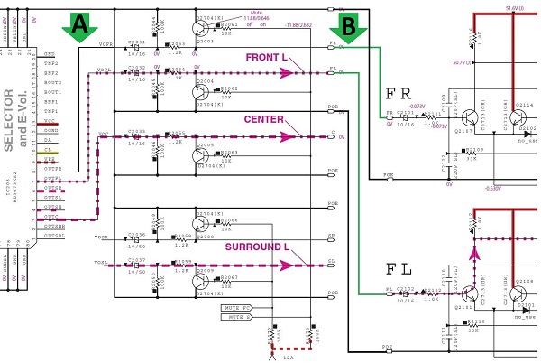

Hoe het uitgangs-vermogen te verlagen van een transistorversterker.

Ik denk dat ik R2101 R2102 R2103 enz gewoon moet vervangen door andere weerstand in plaats van een potmeter te zetten waar de groene pijl staat.
[Bericht gewijzigd door daan69 op 7 maart 2019 08:57:17 (12%)]
Dat zal niet zomaar gaan, die weerstanden zijn de AC stroom-begrenzingsweerstanden van de basisstroom van Q2107 enz.
Met een pot.meter moet je uitkijken dat je niet de dc instelling van de transistoren verstoord.
Ook heb je nu voor elke vesterker/luidspreker een verzwakker nodig, mooier is het om het basisvolume te begrenzen.
edit. omdat je zachter wilt zou de weerstand hoger moeten en de stroom kleiner, dat zal tot een bepaalde waarde misschien nog wel gaan, er zijn er "hier" die daar ervarener in zijn dan mij, misschien even wachten.

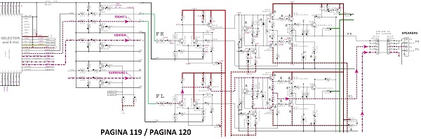

Zo, als laatst heb ik nog het schema in het kort ge-edit.
Vereenvoudigd en samengesteld schema uit Pagina 119+120:
https://i.postimg.cc/MGW2y9cW/Samegesteld-Detail-3a-small.jpg
Hensz
Dat relais RY226, waar we het eerder over hadden, wordt ergens 'speaker impedance relay' genoemd. Het ding wordt via een paartje schakeltorren direct aangestuurd uit de processor.
Effectief wordt daarmee de voedingsspanning verlaagd van 74V naar 41V. Ik weet niet of dit voldoende effect heeft, maar het is te simpel om te negeren. Wel 8Ω(of meer?)-speakers gebruiken!
De 'speaker impedance' wordt via het menu handmatig ingesteld. Zie pag 17 van de gebruikershandleiding.

Ik heb nog effe naar het schema gekeken.
Misschien is dit een beter punt om de verzwakking in te bouwen, maar het lijkt veel op het vorige.
Ook hier heb je weer met AC te maken die later gesplitst wordt.
Maar even dit:
Is het niet zo dat het voltage van het signaal toeneemt naarmate het audio-signaal sterker wordt ?
Wat dan als de versterker zachtjes staat ??
Als een te grote verzwakking een probleem zou zijn, is het dan niet zo dat de versterker eigenlijk al problemen moet hebben wanneer de muziek niet hard genoeg staat ??
Ik snap niet dat het een verstoring zou kunnen veroorzaken.
https://i.postimg.cc/nVkVtdwq/Samegesteld-Detail-2b-next-small.jpg
HA, ik ben ermee bezig.
Jeeee zeg ik had nooit gedacht dat ik ver boven de 100K zou uitkomen.
Ik zal jullie later laten zien waar ik de weerstanden heb geplaatst met wat fotootjes erbij.
PS: uhm had de subwoofer vergeten (niet om aan te horen) komt ook nog.
uhm klootverdogetverzooi.......
de verzwakking zat dus ook in het wifi signaal.
Je wordt ook knetter om steeds van schema naar schema te kijken.
Is moeilijk om het geheel te houden.
Maar het ging wel en de muziek klonk ook nog goed.
Van ruis merkte ik niks als de muziek speelde.
Ik had het dus op een andere plaats moeten inbouwen.
Dus acher de vertakking van de wifi (MusicCast)
Maar eigenlijk was het ook erachter. Het zat voor de Mute en de Eind-Trap, waarom klinkt het via wifi dan nog altijd zachter ?
Volgens mij komt het door een terugkoppeling.
De weerstand was 1Mohm, waarom zoveel weet ik niet, het vermogen was in deze test voor de helft geknepen.

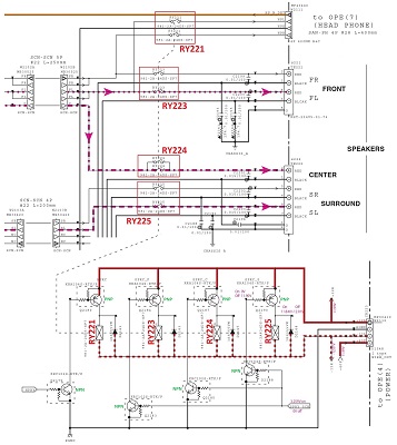

O.K. dan wil ik een PRE-OUT uitgang maken met 2x RCA Cinch waar twee actieve boxen op worden aangesloten met ingebouwde versterker.
Zo heb ik dan andere manieren om de muziekdruk te kunnen afstellen.
Probleempje: Deze selectors (BD3473SK2) hebben geen pre-out's.
Dus moet ik bepalen waar de aftakking komt te zitten.
Verder moet de pre-out uitgang ook relais geschakeld zijn. In geval van gebruik van een koptelefoon vallen de actieve boxen dus uit.
De pre-out schakelt dan gelijk aan de speakers-relais.
(Er worden dus geen speakers op de speaker-uitgangen aangesloten, maar uitsluitend twee boxen met ingebouwde versterker op de zelfgemaakte pre-out uitgang)
Ben nou aan het kijken waar de pre-out van af te takken en hoe de relais aan te sturen.

Dit is een verkleinde tekening van de speaker-relais met hun aansturing: (klik voor vergroting)
(om te bepalen hoe de pre-out relais aan te sturen)
https://i.postimg.cc/9f4rSZDZ/Yamaha-RX-V481-D-Relais-Schema-small-400.jpg
Klik https://i.postimg.cc/fW6ytJgR/hier.jpg voor de grote tekeningen waar ik deze uit gemaakt heb.

Ik had het al eigenlijk met wat amateur componenten voor elkaar gekregen op een bread-bordje, en moest alleen nog een mooie print ervoor maken met goede componenten. De muziek was goed, en alles werkte.
ik had de uitgangs-filter op punt A aangesloten en het relais samen laten schakelen met de speaker-relais
