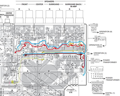

Vandaar de RX-A880 en deze ga ik als Pre-Amp versterker gebruiken, dus niet het versterker gedeelte.
Het liefst wil ik het versterker gedeelte uitschakelen door middel van het blokkeren van de stuurstroom op de transistoren die de speaker-relais aansturen.
En een Service Manual zou daar zeer handig bij komen, vooral als je eerst alles op de monitor kan bestuderen zodat je weet waar je aan toe bent en weet waar je moet zijn
Zou dit door het systeem gedetecteerd kunnen worden en dan een foutmelding geven ??
klik voor vergroting (dit is wel de RX-A830)
https://i.postimg.cc/HLPhkXF4/5.png
https://i.postimg.cc/X7dqKg8q/11.png
Dacht het zo van niet he ??
PS: De kleuren relais komen overeen // en ROOD=5V BLAUW=GROUND

Succes. Ik zit niet goed genoeg in de materie om te weten of de speakerrelais afkoppelen (door ze niet aan te sturen) zou werken.
Boerenverstand hoopt van wel, maar daar heb je weinig aan.
Ik denk wel dat het gaat lukken als de RX-A880 een beetje op de RX-A830 lijkt.
