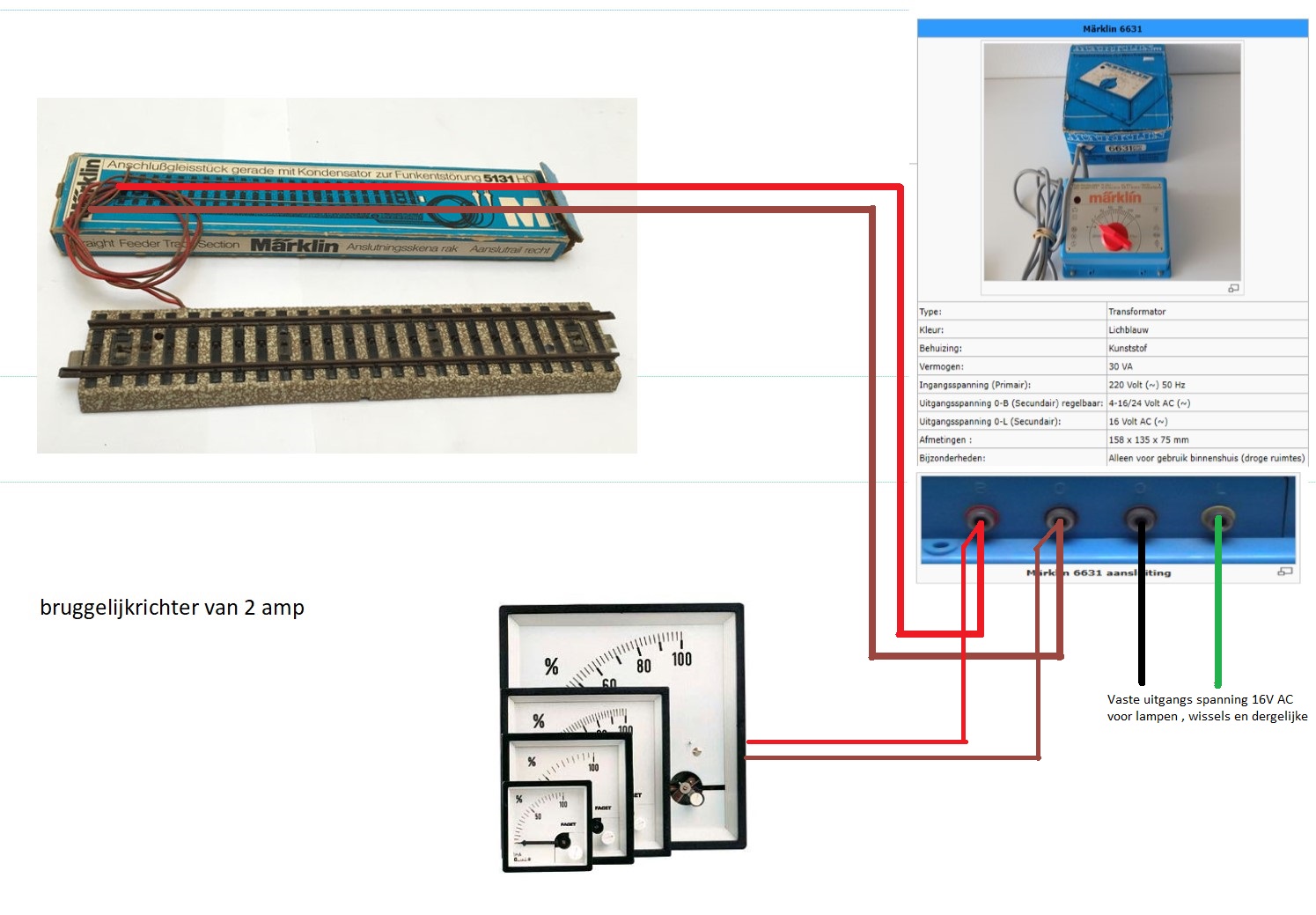

Ik zou graag een soort meetinstrument willen om de voltage te kunnen volgen maar weet niet hoe aan te sluiten of wat nodig heb ?
Dat geet met elke geschikte voltagemeter, om welk voltage gaat het, en is het wissel- of gelijkvoltage?
Wisselstroom maar ik wil het doen met een paneelmeter.

Transfo > paneelmeter > spoor om zo de voltage te meten en te blijven volgen
Je zult die wisselspanning dan eerst moeten gelijkrichten en dan kun je bv een analoge Voltmeter gebruiken.

onderstaandse meet al wisselspaning, hoef je dus niet gelijk te richten.

idd dat is het maar hoe aan te sluiten aan mekaar dat de vraag want ken er niets van
Zie je kans om je rails aan te sluiten op die schaltpult? Ik gebruik maar even de duitse benaming voor die regeltrafo op de foto. De voltmeter moet trouwens óók geschikt zijn voor die omkeerspanning die je op je lokomotief moet zetten om de andere kant op te willen rijden.
Z'n voltmeter uit de linkjes is heel makkelijk aan te sluiten: je zet op elke klem op de regeltrafo een extra draad, die twee sluit je aan op de voltmeter.
Enne: rij toch Fleischmann, of voor mijn part Hamo. Elke keer als je de andere kant op wil met zo'n Märklin trein, maakt je lok zo'n sprongetje...

Struin even over het www, met zoektermen "voltmeter analog panel ac". De meeste die je vindt zijn voor netspanning (250 of 300 V~ volle schaal) maar er zijn ook wel andere te vinden. Bij ome Ali vond ik eentje die ze aanbiedt in 5-10-15-25V~ modelletjes, zoek op 85L17. @rwk had ook al zoiets gevonden, blijkbaar.
