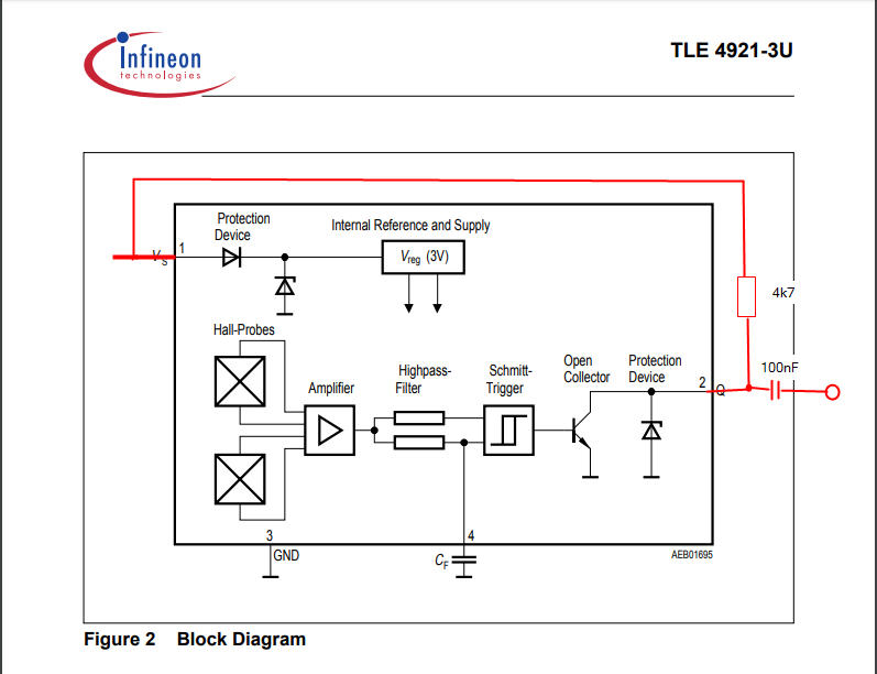

Dat denk ik ook, de Hall output is open collector en misschien nog een condensator om de DC te verwijderen.

Dat een open collector de meetdraad naar de nul trekt is juist, maar met een condensator maak je daar wisselspanning van.
Die transistor zit al in de Hall sensor, een extra transistor is niet nodig.

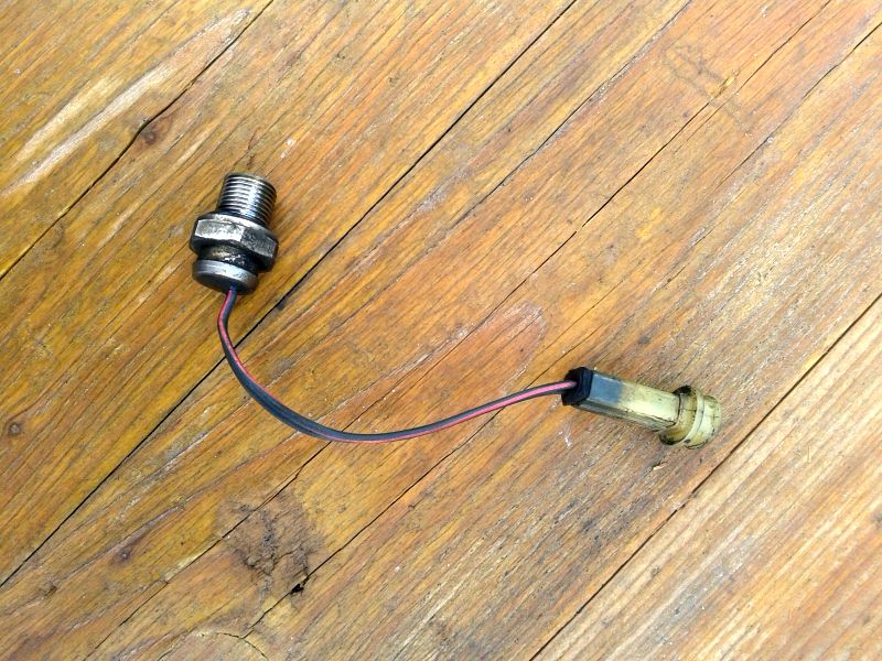

Foto van de sensor twee draads van de mechanische bosch zexel Ve pomp,
deze gaat dus gebruikt worden.

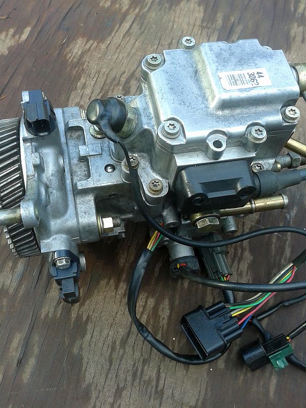

Foto bosch zexel pomp, die gaat aan de kant, wegens veel problemen, deze zit er dus origineel af fabriek op.

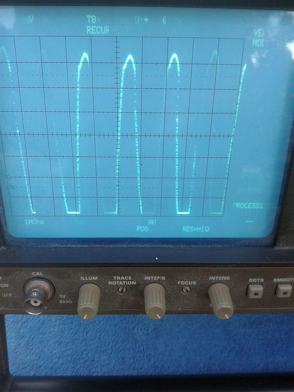

Eerste scoopbeeld is stationair rond 750 toeren, dit signaal komt uit de tweedraads sensor.

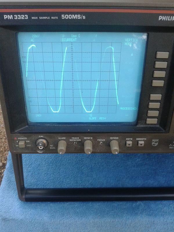

Tweede scoopbeeld is rond de 1500 toeren, zelfde 2 draads sensor.

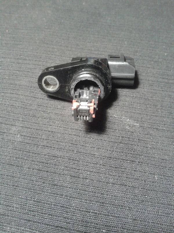

Fotos maken ook duidelijk waarom de sensors niet uit te wisselen zijn.

Met 1ms als tijdbasis hebben we een periodeduur van 4ms
Als de sensor 1 pos en 1 neg alternantie per omwenteling geeft (meest logisch) draait die pomp aan 250 RPM of 3x trager dan de krukas.
Kan dit kloppen, ik weet daar niks van af
Edit: nee want 250Hz geeft 15000 RPM

Door wat wordt de neg alternantie begrenst op 800mV?
Door de anti-paralleldiode over de transistor?
Waar is dat signaal gemeten? Aan de sensor zelf? Onbelast?
Zet het ingangskanaal scoop op dc- ipv ac koppeling

Uitgang gemeten aan de sensor zelf, belast met ingangsweerstand aan de basis van de bc 548.
Met een 4148 naar massa, zoals het voorbeeld in de eerste posts.
Anoniem
Dacht het al. Meet eens onbelast met scoop op dc koppeling.
Hoe groot was de basisweerstand?
Deze belasting kan de amplitude vh signaal serieus verkleinen tov van onbelast.
Merk op dat de pos amplitude van 700mV maar net groot genoeg is om de transistor aan te sturen.
