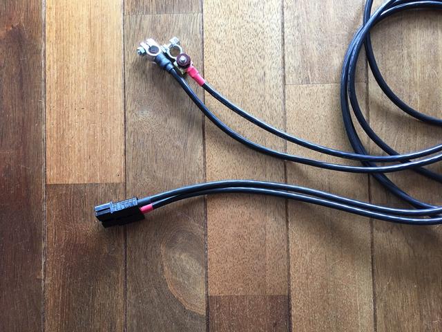

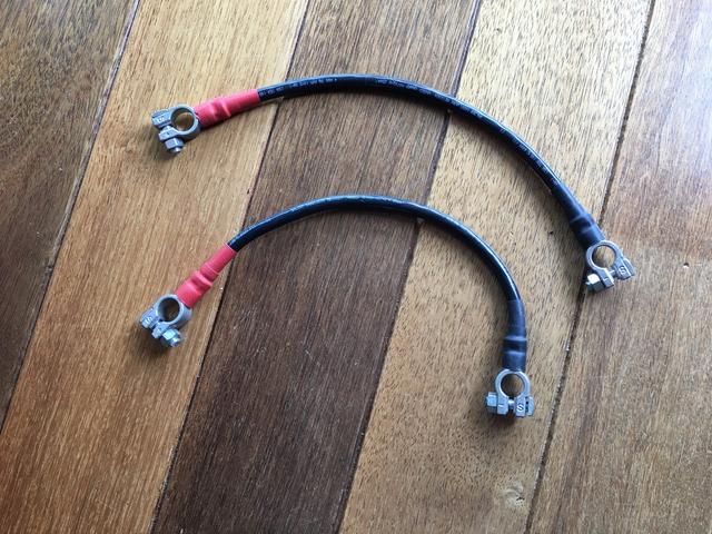

Op onderstaande foto de aansluitingen die ik moet gebruiken. Te beginnen met de Torqeedo Motor zelf: hier zit een Anderson stekker op. Deze kun je vervolgens klikken in de (contra)Anderson stekker die je op foto 2 ziet. Vervolgens zie je dat dit een - en + aansluiting wordt.
Er zit op zo n Li-ion accu maar 1 aansluiting en dat is een "normale" varkensneus aansluiting.
How the hell ga ik alles aansluiten? Dat gaat toch nooit lukken? Ik moet de blokken thuis namelijk ook weer op kunnen laden met een (varkensneus) 48v oplader. Eigenlijk moet ik dus iets hebben dat van een varkensneus naar een + en - pool loopt ofzo? Van een varkensneus naar een contra-Anderson plug gaat ook niet werken want dan kan ik maar 1 accu op de aansluiting van de motor aansluiten.

Hoelang denk je te gaan doen met een 30Ah accu waar je een 4Kw motor op aan gaat suiten?
Max vermogen is 4000watt. 30x48x2 = bijna 3kWh. Op volle snelheid dus drie kwartier varen. Op tuksnelheid praat je dan al over uren varen.
