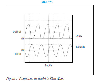

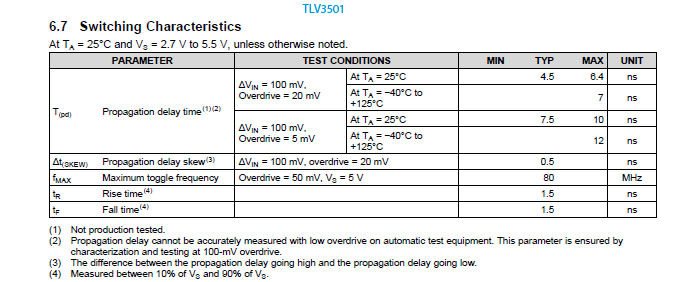

Ik had de MAX9203 of een TLV3501 in gedachten, maar merk nu dat beiden een grens kennen.
Bij de MAX9203 kan ik niet zien wat de max. frequentie waar nog netjes mee omgesprongen kan worden. Wel is in de datasheet een afbeelding te zien, wat er gebeurt met een 100 MHz signaal. Ik zie een verschuiving, maar het signaal komt er nog netjes door.
https://www.uploadarchief.net/files/download/f_maxmax920x.jpg
Bij de TLV3501 staat in de datasheet vermeld dat f_max = 80 MHz
https://www.uploadarchief.net/files/download/f_maxtlv3501.jpg
Maar kan ik dat nu zien als : Wanneer de frequentie 160 MHz is, dan zal de grens bereikt zijn (80MHz togglen), of is dat nu juist bij 80 MHz ?
