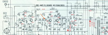

Hoi jongens
Heerlijk wat een discussie.
Heel goede tips ook, dus dank jullie wel.
Nu bleek dat de uitgangsdraad van de recorder maar aan een kant was geaard? Dus die buitenmantel alleen op de print.
Ik was dus aan het spelen met een speld door de mantel en een ceramische condensator of een draadje naar aarde en voile de instraling viel weg. Met de langere meetdraad kwam ZFM weer door.
Verder zoekend.
De hele in- en uitgang is gemonteerd op een isolatieplaatje. Alle mantels van de RCA cinch zijn simpelweg aan elkaar gesoldeerd rondom die centrale ouderwetse DIN aansluiting.
Het bleek dat elke aanraking van een meetdraadje tussen die mantel met het frame van de recorder gekraak opriep ZFM en 50 Hz brom. Dat was des te vreemder omdat de cluster van aansluitingen met een vrij kort draadje rechtstreeks op het mainframe is geschroefd, iets van 10 cm draad en dienend als een "centrale" "aarde". Dus die kleine HF "sluiting" leverde zoveel energie op dat er problemen ontstonden als aardlus. Dus ja, de bekabeling was zeker een punt, want die sleept de instraling mee binnen.
Nu heb ik dus die mantel van de centrale DIN behuizing met een ceramisch condensatortje zo kort mogelijk aan het frame gemonteerd. iets van 1 cm aansluitingen.
Dat is dus direct op het metalen raampje waarin die isolatieplaat hangt en die dan weer aan het mainframe is geschroefd. Daarmee verdween ook veel van de net-brom. Wat een enkel c'tje al niet kan veranderen.
De netkabel moet ik wel bij de aansluitingen weghouden want die straalt nog steeds brom. Een grote ferrietkern maakte het paradoxaal genoeg nog erger, immers een magneetkern. Wellicht niet de juiste soort ferriet, want een andere, die ik kan dichtklappen om de kabel deed het beter wat die brom betreft.
De eindversterker is tegenwoordig overigens vrij clean, ook al zet ik hem wagenwijd open. Echter de element ingang is extreem gevoelig, logisch natuurlijk en die moet je echt met een kortsluitplug afsluiten, ook al gebruik je hem niet, omdat hij anders ook de andere ingangen beïnvloed. Die ingang pikte waarschijnlijk ook ZFM op.
Heb dat al verbeterd met een HF condensator van de mantel naar massa. Dus ook daar de buitenmantel HF "aarden".

Gisteren de microfoon ingang getest, nou dat was vreselijk.
Als ik de metalen verloop plug insteek zonder micro en vasthoud klinkt er een zware netbrom en komt ZFM weer eens ferm door. Zelfs het aarden van de "aarde" op het chassisdeel leverde een sterke brom op. Wat op een aardlus lijkt te wijzen. Alleen al het bewegen van een kabeltje levert zoveel gekraak, brom en interferentie op dat je verstelt staat van de energie die ZFM erop instraalt.
Nu probeerde ik dus die aarding of beter de nullijn te verbeteren. Direct aarden was uit den boze. Bovendien hangt het er maar vanaf op welke plaats op de ondergelegen print een draadje werd gehouden.
Met een weerstandje kun je de eventuele aardlus wat beperken, maar dat was ook niet afdoende. Ook een test met de net ontvangen varkensneusjes hielp niet. Het zijn varkensneusjes met 3 x doorgeluste kerntjes. Wellicht nog wat te weinig? Je weet niet of het nog 100 Mhz is? Of moet ik ander LF ferriet zoeken? Dan maar met een foliecondensator van een 100 nF aarden op de print, ergens op de gok, dat leek wel te helpen en de brom viel weg, samen met ZFM. Vreemd, want die laagfrequente 50 Hz inductie doet niet veel op zo'n klein C'tje. Maar het lijkt erop dat, zoals Maarten al eens aangaf, dit ook door detectie van een HF signaal kan ontstaan als edge-detectie. Misschien dat een HF instraling een veld creëert dat ook gevoelig is voor LF inductie en zo AM gemoduleerd wordt? De microfoonplug-behuizing zelf is geïsoleerd van het frame. Het is een eenvoudige kunststof behuizing. Dus de metalen insteekbus is niet direct "geaard". Waarom ze zulke gevoelige chassisdelen niet geheel afschermen is mij een raadsel? De hele ingang is dus afhankelijk van de afgeschermde dunne draad die ergens naar de ingangsversterker voert met een zeer lange lus van zeker 30 Cm. terwijl dat hemelsbreed maar 10 cm zou hoeven te zijn. Gezegd moet worden dat deze ingang ook van directe invloed is op de lijningang. Ook als de ingangsvolumeregeling op nul staat. Er ontstaat wellicht ook een rondkoppeling want de DIN b.v. heeft immers ook een in- en uitgang op een plug. Het is overigens niet mogelijk om DIN en Cinch te scheiden, want zonder breekwerk is dat niet los te krijgen.
De RCA aardbus is op een geïntegreerde driehoek geplaatst die uit een metalen plaat bestaat en aan de centrale DIN is vastgeklonken.
Voor de HF specialisten, wat is de beste methode om die microfoon aansluiting te aarden?

Nu ontdekte ik dat de in de opnameversterker twee problemen bestonden.
De huisjes dus van de microfooningang die ik met 100 nF heb geaard.
Dat nam al heel wat weg. De microfooningangen zelf worden naar aarde kortgesloten als ze niet worden gebruikt.
Maar de derde transistor van de opnameversterker heeft een koppelcondensator van 10 uF die extreem gevoelig is.
Dat is dus al 2 trappen verder dan de microfoon-voorversterker.
Dus de line slaat eigenlijk twee trapjes over en komt dan via een potmeter binnen.
*De eerste koppelcondensator, ook 10uF op de playback versterker heeft dit gevoelige probleem ook.
Hoe het komt weet ik niet, maar als ik aan die koppelcondensator kom lijkt het wel een draaitafel- element. Elke aanraking, zelfs op de isolatie, klinkt door in het geluidsbeeld. Als ik wrijf hoor je dat heel duidelijk? Ik kan eens proberen een andere elco te gebruiken of er een ceramisch c'tje erover te zetten. Ik weet niet in hoeverre dat effect heeft op het HF veld?
Hebben jullie weleens zoiets meegemaakt?

Hoi Maarten dank voor je hulp.
Ik weet wel dat het niet hoort maar om het eens uit te proberen met een ander type gebruikte ik een tantaaltje.
Tantaaltjes hebben een lage ESR.
Dat tantaaltje was veel minder klopgevoelig dan de elco.
Of dit nu het geluidsbeeld zal beïnvloeden moet ik nog testen.
Er zijn nog een aantal van die tikgevoelige elco'tjes in de eerste trappen van opneem en afspeelversterkers.
Het vreemde is ook dat na het vervangen van de eerste ook de 3e minder gevoelig reageerde.
Dat "seinsleuteleffect" van de interferentie was bijna weg.
Het vervangen tantaaltje koppelde eigenlijk de eerste transistor met de afspeelkop. Deze draad hangt aan een insteek-print, die weer doorverbindt via een kabeltje naar de head. Beide draden zijn afgeschermd, maar nergens is tegen HF beschermd. Buiten een metalen plaatje dat invloed van achter enigszins afschermt voor de insteekkaart met de draden.
Vanaf die ingangspin op de afspeel-print er niets anders dan een weerstand en dat C'tje in serie. Neem je de condensator weg, dan is de storing op die print ook weg.
Op de opname-print speelt dus ook iets dergelijks.

Ik denk dat de elco vooral last had van de electrische instraling op de aluminium bus, soort van antenne. ESR en zelfinductie zullen een kleinere rol hebben gespeeld.
Tantaal mag je gerust in de signaalweg gebruiken, Grundig heeft dat een tijdje gedaan in de wat duurdere hifi-apparatuur (echt goed spul) maar tegen de tijd dat een normale elco een beetje uitgedroogd raakt en misschien wat verlies en vervorming geeft kan een tantaaltje juist gaan knetteren, rommelen en ruisen.
Voor het HF-gedrag van elco's kan het helpen om er een ceramische multilayercondensator overheen te zetten aan de onderkant van de print.

Ben nog steeds bezig met de recorders.
Gisteren stond een ervan ineens vreselijk te ruisen, het leek wel de branding van de zee.
Met meten ontdekte ik dat de eerste transistoren van de playback versterker de oorzaak waren. Ja en dan zie je die 2SC458 torren met hun zwarte poten. Doormeten was niet helemaal duidelijk.
Maar op een transistortester was goed te zien hoe vreselijk instabiel ze waren.
Het ruis en rommelniveau liep grillig op tot 0dB, dat is volle uitsturing. Wie weet of de edge detectie van het FM stoorsignaal daar ergens mee samenhangt. Maar dat zal ik wel alle 2SC458'ers moeten vervangen.
Nu dus op zoek naar low noise NPN equivalenten.
Ik heb wel een aantal kandidaten, maar misschien heeft iemand dat al eens uitgevlooid? Het zijn small signal transistoren.
BC169, BC184, BC239, BC549C BC550C of BC560C of 2SC2675

Op 16 augustus 2020 13:54:28 schreef BRNRDS:
Nieuwe transistors erin zetten. Die zijn gewoon te koop.
https://www.electro-andijk.nl/index.php/winkel-2/electronica/transisto…
Dit is een gebed zonder end.
Ik zou toch eens proberen die FM zender weg te krijgen. Kortom, de boel structureel in 1 keer oplossen.
Heb je al eens contact gehad met AT?

Op 16 augustus 2020 21:51:50 schreef pararuud:
Tuurlijk joh. En de UMTS-mast, en de routers, en de mobieltjes, en de DECT-telefoon, en oh ja, de acculader ook.
Zoals ook hier: Eerst lezen!
We hebben al heel vroeg in deze thread gezien dat de FM-zender ver, vér onder de grens zit van waar amusements-elektronica tegen moet kunnen.
Dat die recorder ook last heeft van al die andere dingen, wijst er wel op waar het probleem zit. En dat is: in dat apparaat zélf.
Nu zit ik ook in het bereik van een UMTS mast en verder komt er natuurlijk van alles binnen aan routers of mobieltjes en telefoon.
Ik weet b.v. dat mijn gewone DECT telefoon hoorbaar kan storen op de recorder, daarom heb ik hem verder weg geplaatst. Ook een accu-cel lader stoorde.

Op 18 augustus 2020 21:24:24 schreef Frederick E. Terman:
Tenzij die zender ver, ver boven het vermogen zit wat hun vergunning toelaat. Lokale radio's zijn daar niet vies van.
Daar lijkt het steeds meer op.
In elk geval zijn bandrecorders doorgaans spullen van 40-70jaar oud.
Deze zijn mogelijk gevonden op een vochtige zolder en in slechte staat. De zwarte transistorpootjes wijzen daar op.
Mogelijk zijn dan ook de audioaansluitingen al flink gecorrodeerd enz...
En mogelijk een slecht ontwerp qua immuniteit voor stoorbronnen.
Die had je in de glorietijd van de bandrecorders niet zoveel.
Na 1975 werd dat anders met de CBrage en 10 jaar later met de explosieve toename van allerlei elektronica in huis.
Op 19 augustus 2020 09:25:17 schreef grotedikken:
Och, alles kan; maar eerder lazen we al: zelfs met 15 000 watt zou de veldsterkte bij @TS nog flink onder de grens zitten.
Om bij @TS aan de grens voor consumentenelektronica te komen, moet de zender ruim 21 000 W zijn. Maar om op grond van één gammel recordertje ergens in het dorp, een inval bij de zender te doen, ligt niet voor de hand, ook al zou @pararuud het aanbevelen.
Trouwens, voor zo'n zender zou je een 3x80A driefasen-netaansluiting moeten hebben, terwijl het pandje in werkelijkheid gewoon op 35A enkelfase zit. Dus nee, ik denk niet dat het probleem in de zender zit.
Nee hoor.
