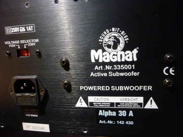

Magnat sub eindtrap gaat steeds kapot.
Beste forumers ik heb hier een magnat (335001) subwoofer staan waarvan nu de derde eindtrap is gaan hemelen . (TDA7294)

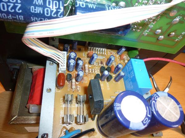

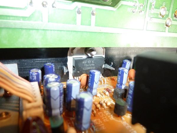

De eerste keer heb ik de TDA7294 vervangen omdat ik dacht van, deze is gewoon domweg kapot .
De tweede keer dacht ik dat het mechanische stress was op de behuizing van de TDA7294 .
Dit heb ik toen verholpen door het U beugeltje weg te laten .(zie foto)
https://www.uploadarchief.net/files/download/p1020496.jpg
En met het gaatje in de behuizing deze gemonteerd op het aluminium achterfront.
Nu is deze weer stuk maar dit keer is alleen de behuizing niet open gebarsten wat eerdere keren wel het geval was .

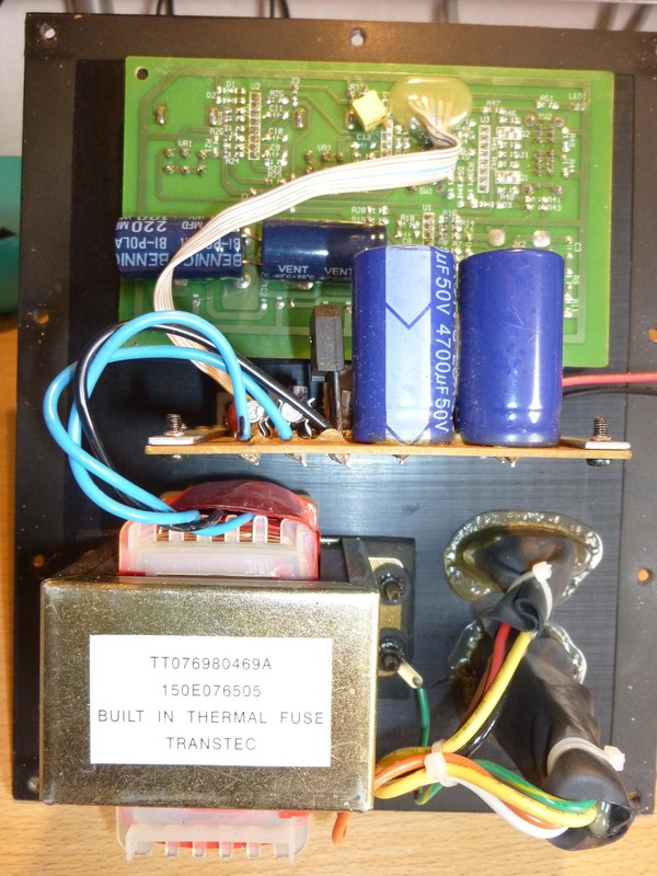

Nu begint mij het idee te rijzen dat het allemaal een beetje op randje ontworpen is en de voedingspanning te hoog is .
De voedingsspanning is AC 60 volt en op de middenaftakking 30volt+30volt.
Deze is DC 40volt + 40volt met als totaal 80volt .

De DC spanning met zo'n 2x 3V verlagen door 2x 4 diodes in serie te zetten over de symmetrische spanning en nog eens goed naar de thermische overdracht van de TDA naar het koelprofiel kijken.
Dit loopt allemaal op het randje.
2x 30VAC levert 2x 41VDC op.
blz.10 datasheet:
The TDA7294 is a monolithic MOS power ampli-fier which can be operated at 80V supply voltage(100V with no signal applied) while delivering out-put currents up to±10 A.
Ik heb ze hier draaien op 45VDC symm, worden wel goed warm zonder signaal dus goede koelingen is nodig.

De thermische overdracht was nu wel goed want de TDA7294 was deze keer niet open gescheurd wat de vorige keren wel was gebeurd .
Toen zat het origineel met een waardeloos U beugeltje wat haast geen goede druk kon uitoefenen .

Ik heb er vandaag ook over zitten brainstormen ik kan de gelijkrichter van de print los solderen en op deze plek de diode's in serie er tussen plaatsen.
Dit verbind ik met draad en de bruggelijkrichter monteer ik op de het aluminium achterfrontje .
Dit tezamen met de nieuwe Ctjes .
Ik plaats dan ook nog een weerstandje in de audio uitgang om de 4 ohm ietje te verhogen met een half ohm (0.5) .
Dan zal de eindtrap langer mee gaan .
