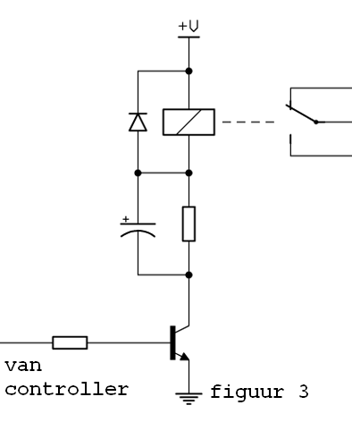

Vzv ik kan zien lijkt de RC bij het relaisstuurcircuit (een beetje, want 500kOhm op die plek lijkt me te veel) hierop:
https://www.knutselaar.eu/images/relais/relaisRC.png
De C=1000uF en R=groen bruin(of rood?) groen goud = 510 of 520 kOhm.
Dat zou een RC-tijd van 0,5 sec opleveren, hetgeen overeen komt met het uitstervend brommetje wat ik in/bij het relais hoor.
Maar dat betekent dan dat die RC-tijd klopt en de elco niet stuk is.
In dat geval... krijgt het relais wel stuurstroom maar maakt wellicht slecht contact.

Die condensator zorgt ervoor dat het relais meteen snel aantrekt, de laadstroom loopt door de relaisspoel.
Als de condensator is geladen zakt de stroom door de relaisspoel terug naar de "houd"stroomwaarde van het relais die bepaald wordt door de weerstand.
En dan is die R rond de 500kΩ inderdaad veel te hoog tenzij +V en de relaisspanning heel hoog zijn. :)
10 x zo hoog. Groen is 5 nulletjes, dus 5,1 of 5,2 MΩ
