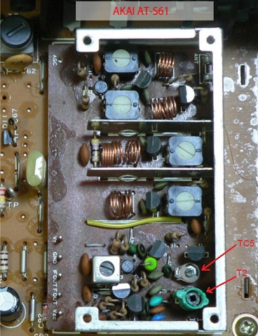

ok , ,ik heb toch nog een vraag , iemand zij dat ik op 2 punten moest meten met eeen vold meter zoals in de beschrijving staat , mnaar dat kan ik niet goed vinden zie foto erstaat wel wat anders meten .
hoi ,tin soldier , ik zag je opmerking , van t5 of c19 hoger maken in het tuner blik , ik zal morgen even aan de trimmer draaien ,dan laat ik het nog horen of dat werkt ,anders noet ik de tuner loshalen van de hooftprind en dan kan ik al die andere c tjes en weerstanden meteen ook wel vervangen ,
maar ik snap dan aleen nag steets niet waarom hij in de jap stand op bv 90 mhz niets ondvangt terwijl hij dat in de europa stand wel doet ,??????????????????????????????????
waar zit hem dat dan in ??????
en waar zit Tc5 dan precies ik zie het wel op het schema maar niet op de tuner blik , wel zie ik tc1,2,3 en t1 er zitten er dan nog 3 dus wie van de 3 , een rode met kern ,een heel klijntje en een zwarte,
weet jij dat ???
Dat je in de originele toestand wel op 90MHz ontvangst hebt en in de jap-stand niet, komt doordat in de japstand de VCO niet "gelockt" wordt. Door de VCO aan te passen, probeer je 'm wel te laten locken.
(Dat de VCO - of PLL eigenlijk - niet lockt, baseer ik op je foto's met de frequentieteller. Als je in de jap-stand op 90MHz afstemt, moet je op een andere tuner een draaggolf kunnen horen op 100,7MHz. En die moet heel stabiel zijn. Dan kun je zonder frequentieteller ook bepalen of de VCO doet wat je wilt.
Zo kun je het hele jap-bereik van de tuner "aftasten": begin op 77MHz -> draaggolf op 87,7MHz op andere tuner moet hoorbaar zijn. Het kan best zo zijn dat je op enig moment "laag in de band" wel een lock hebt en hoger niet - of andersom. Steeds proberen door TC5 te verdraaien.)
Mooie foto's hier: https://bluess.cocolog-nifty.com/labo/2011/07/akai-at-s61.html
Zo zit het, denk ik: https://www.uploadarchief.net/files/download/akai-s61-fmtuner.jpg
Als je nu iets verdraait, ga dan als volgt te werk:
- Stem in originele toestand af op 98MHz
- Meet de spanning op VT en noteer die
- Ga naar de jap-stand
- Onthoud de stand van TC5
- Verdraai TC5 en probeer een lock te verkrijgen zoals ik hierboven beschreef. Werk stapsgewijs (bereik aftasten) en oplettend!
Als een lock uitblijft, zet je TC5 terug in de uitgangspositie.
Eventueel verdaai je met een passende (!) trimsleutel T2. Onthoud de uitgangspositie (is lastig!). Kern een piepklein stukje naar binnen draaien. Probeer opnieuw een lock te verkrijgen m.b.v. TC5.
Met een niet-passende sleutel sloop je T2; wees gewaarschuwd!
