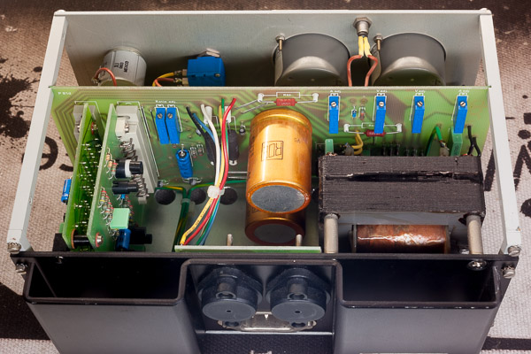

Ha Ricotjuh,
Op de print zitten instelpotmeters om de meters te ijken:
https://www.miedema.dyndns.org/co/2021/IMG_3630__Delta_E018-0.6D_-_bovenaanzicht-600pix.jpg
klik op foto voor grotere versie
Het zijn op de foto de blauwe instelpotjes rechts aan de bovenkant van de print. Ze zijn gemerkt A adj en V adj :-) (2x, voor 2 meters)
Dus om de meters af te regelen:
- Eerst apparaat uitzetten, en met de mechanische nulinstelling (schroefje voorzijde meter) de naald op nul zetten.
- Daarna de voeding op op volle uitgangsspanning (18V) zetten met behulp van een externe meter, en met de V adj instelpot de ingebouwde meter ook precies op volle schaal regelen.
- Vervolgens idem voor de stroominstelling: Voeding (met ballastweerstand en externe stroommeter op de volle stroom (0,6A) zetten, daarna de ingebouwde meter op de I stand afregelen met I adj op volle uitslag.
Je regelt af op volle schaal, omdat zo de nauwkeurigheid het grootst is.
