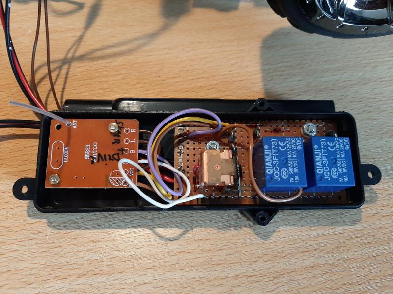

Uitgaande van het schema dat je in het begin gepost hebt: https://www.uploadarchief.net/files/download/schema%20achteruit.jpg
Met enige aanpassing kan dit goed werken.
De motor zit aan de commons van de relais', dat is goed. Echter, je moet de beide NO (normally open) en de beide NC (normally closed) kontakten aan dezelfde pool van de voeding hangen. In jouw schema zitten ze dat niet, dus als de relais in rust zijn loopt de motor. Als beide relais aangetrokken zijn loopt de motorc ook, maar andersom. Je wilt de motor ook kunnen stoppen. Daarvoor roep je later de hulp in van een derde relais maar dat is niet nodig.
De relais moeten onafhankelijk van elkaar aangestuurd kunnen worden (door wisseling van de polariteit van het stuursignaal). De serie-diodes in jouw schema staan in dezelfde richting en dat is dus niet goed. Immers je wilt dat als de polariteit van het stuursignaal omkeert het 'andere' relais opkomt. (Ik neem aan dat er geen stuursignaal komt uit de tranciever (receiver) als de motor stil moet staan.) Het lijkt er op dat je een 'motor-uitgang' van je receiver gebruikt om de relais aan te sturen zoals in een van de eerste antwoorden al werd gezegd.
Wat de snubber betreft kun je over de relaisspoelen gewoon blusdiodes plaatsen. Niets moeilijks aan want de stroomrichting door de relais keert nooit om. De 'richting' vsn die blus-diodes is natuurlijk net tegengesteld aan die van de bijbehorende serie-diode.

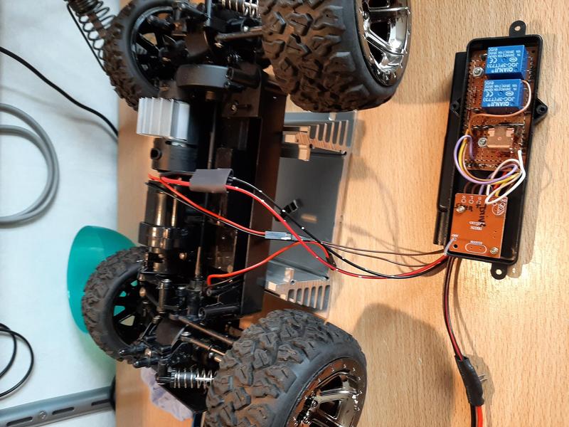

Bedankt sowieso voor het meedenken ik heb het probleem met relais in rust opgelost inderdaad met een 3e relais en dit werkt perfect.
De pcb is al opgebouwd.
Zoals je in mijn filmpje kan zien werkt het ook.
Ik ben nu alles aan in bouwen in de oude ontvanger behuizing en verbazingwekend genoeg past het er allemaal mooi in.
Zit het ook gelijk water en stofdicht.

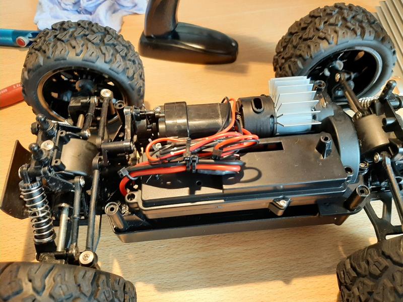

Zoals beloofd om het topic af te ronden zou ik nog respons achterlaten.
Hij knort weer vrolijk rond het was mijn nichtje opgevallen dat ie ook wat feller was. :)
Klopt ook wel want er zit nu een motor in met 12Nm koppel de oude was 8Nm.
https://www.uploadarchief.net/files/download/rc%20controller%201.jpg
https://www.uploadarchief.net/files/download/rc%20controller%202.jpg
https://www.uploadarchief.net/files/download/controller%20ingebouwd.jp…
Ik heb de truc met de zenerdiode's in serie toegepast zoals meerdere hier hebben geopperd.
https://www.youtube.com/watch?v=-SCR0VyHEME
In ieder geval bedankt voor jullie input.
