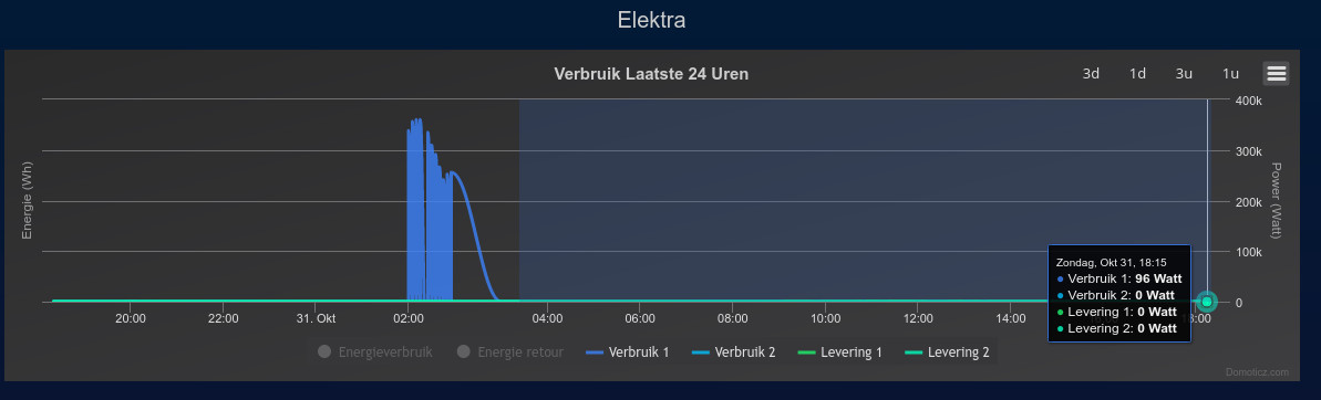

Niet alleen Henk die moeite heeft dit weekend met de wintertijd :
Maar ook Domoticz met een hikje :
Ja, da's al jaren zo. Wat jij laat zien is wel vrij wild, maar als je bij bv een temp grafiek kijkt, snap je wel wat er gebeurd. Er wordt namelijk gedurende het ene uur 2x gelogd. Je hebt steeds 2 samples van hetzelfde moment. Bij een langzame verandering als temperatuur zie dat de grafiek ahw in elkaar geschoven is.
Jouw grafiek is zo wild omdat het berekende waardes zijn, het verschil tussen 2 metingen. En als je gaat vergelijken met een waarde van een uur geleden, krijg je dit.

Wat er dus eigenlijk gebeurt, is dat je in 'de log' 2 metingen krijgt van de tellerstand met (na achteraf sorteren) nauwelijks tijd ertussen (want dat uur viel weg...). Aangezien het spulletje blijkbaar verbruik berekent uit 'meterstand' en 'tijd' en 'tijd' nu extreem verkort is, is het resultaat logisch.
Jammer dat ze niet gewoon Unix-style system time (UTC / GMT) hadden kunnen nemen en alleen in de presentatie omrekenen naar local time. Dan heb je dit geneuzel niet (maar waarschijnlijk wel ander geneuzel omdat je feitelijk een dag van 25 uur hebt...).
[offtopic]Ik heb ooit nog eens wat met 'live' logging te maken gehad. Dit was altijd z'n leuke: is dit voor of na het uur terug zetten gebeurd? Niemand kon het vertellen... Zelfde ellende als bij TS.[/offtopic]
Met dataloggen moet je gewoon ALTIJD UTC gebruiken. Dat is de enige manier om zinnige resultaten te krijgen. Dat het in de eerste instantie dan lastiger is om de boel te presenteren... so be it.
Wat de boel kan compliceren is dat de meter mogelijk "het is 1:55 en de meterstand is: ... " uitstuurt. Wat doe je dan met de timestamp die hij stuurt? Negeren? Dubbel opslaan: "om 00:56 UTC zei de meter dat het 1:55 was en ... "

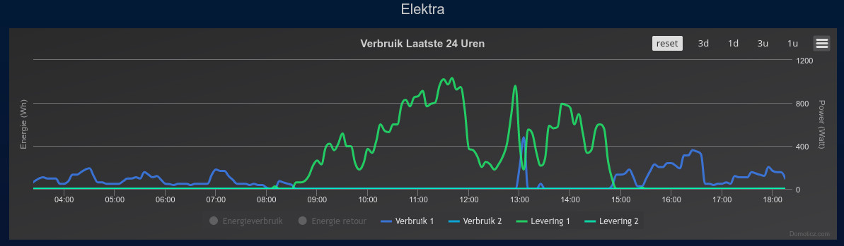

Als je de grafiek wil zien, moet je even een stuk buiten die pieken selecteren die dan ingezoomd wordt. Die pieken zijn zo groot dat de rest van de grafiek in het niet valt.

Dit:
https://www.walagata.com/w/nightwalker/Wintertijd01.jpg
wordt dan dit:
https://www.walagata.com/w/nightwalker/Wintertijd02.jpg

pros, weet je hoe je samples weg kunt halen uit je logging? Die pieken kun je weghalen ( <shift>-click op sample )

Soms moet je even proberen uit welke grafiek je die deletes moet doen. Meestal is dat de daggrafiek, maar soms moet je ook de week- of maandgrafiek hebben. Kwestie van proberen.
Oh, en het is een SQLight database, dus die kun je ook nog buiten Domoticz om editen. Maar daar heb ik geen ervaring mee.

Wat gaat er mis dan? Bij mij helemaal niks, behalve die hik in de grafiek... wat dan weer in 30 seconden gefixed is.
