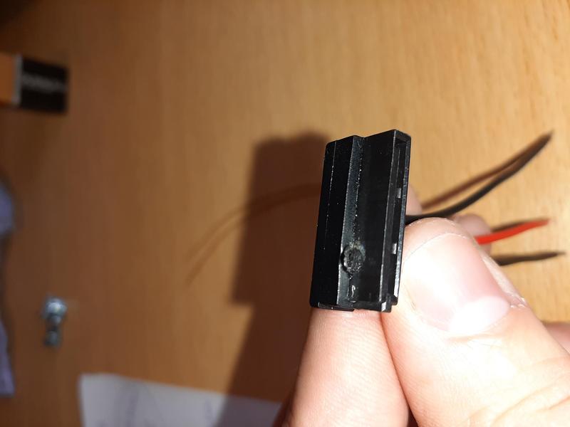

De ontvanger die bleef steeds opstarten (te zien aan de knipperende verlichting v.d behuizing.
Eerste instantie verdacht ik de voeding secundair van rotte elko's maar dit was het dus niet .( zitten nu wel gelijk panasonic's fc serie in)

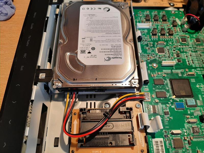

Rook wel een brand/smeul luchtje maar zag niets direct totdat ik de stekker van de HDD lostrok zag ik een brandplek in de stekker.
https://www.uploadarchief.net/files/download/stekker%20met%20sluiting.…
Dus om gauw diagnose te stellen de stekker van het moederboard los geknipt.

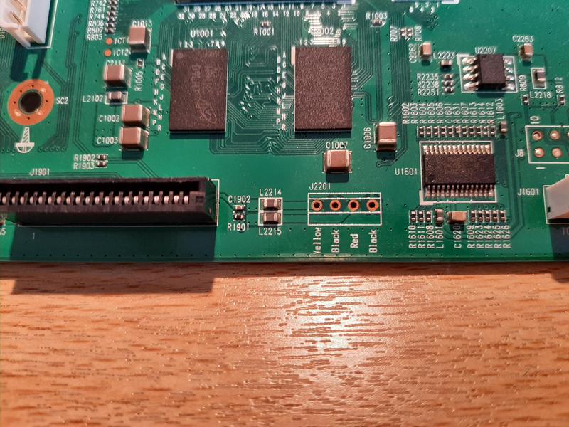

En hierbij starte de ontvanger gewoon weer op er zat bijna volle sluiting tussen de Gnd en 12v in de stekker 11.6 Ohm.

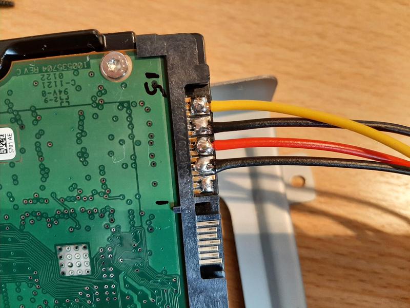

Dus er zat niks anders op om de bedrading rechtstreeks aan te sluiten op de pinnen dmv solderen.

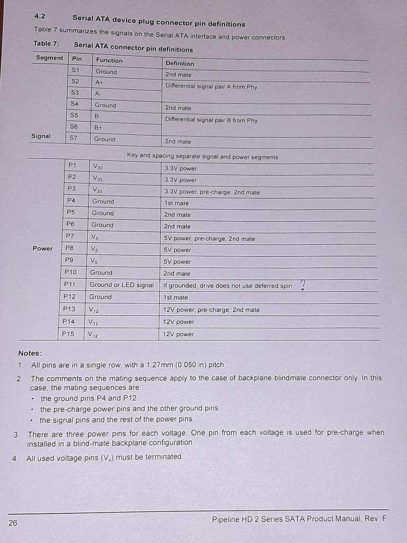

Had een datasheet opgezocht van de seagate pipeline hd.2 daarin dacht ik de info te halen voor de aansluitingen.
https://www.uploadarchief.net/files/download/seagate%20hd%20pipeline%2…

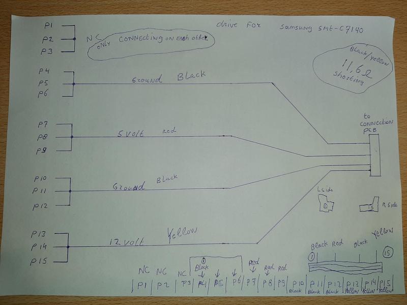

Maar er zijn meerdere aansluitingen mogelijk naar functie.(zoals bij P7 P11 P13 om het een en ander uit te zoeken heb ik aan de hand v.d oude stekker op gezocht welke aansluitingen Samsung gebruikt voor de HDD.
https://www.uploadarchief.net/files/download/aansluitingen%20seagate%2…
De 3.3v aansluiting dient afgesloten te worden.
De rest wordt gebruikt.
https://www.uploadarchief.net/files/download/aansluiting%20gesoldeerd.…
https://www.uploadarchief.net/files/download/mainboard%20smt-c7140.jpg
https://www.uploadarchief.net/files/download/overzicht%20reparatie.jpg
De ontvanger neemt weer op en speelt weer af en belangrijker de CRT kan ook nog wat langer blijven staan. :7
