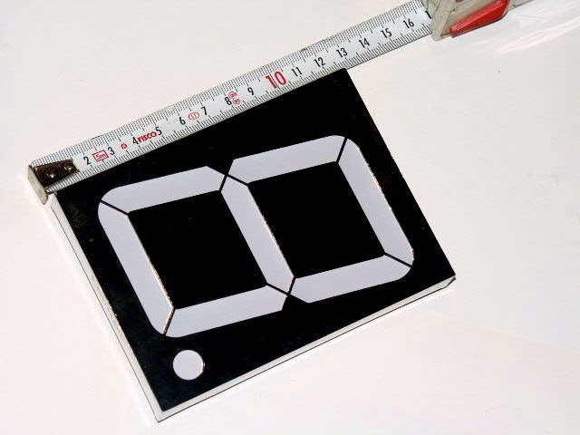

De postbode heeft eindelijk mijn 4" (101.2mm) displays van LC LED Inc.
aan de voordeur afgezet... :D
Enorme doos... :o
Voorzichtig openen...
Factuur effe bekijke...: 6 Euro/digit en 3.82 Euro verzendingskosten (er plakken voor 11.20 Euro aan zegels op de doos...), voor een totaal van 45.78 Euro, niet slecht :)
En toen......mijn God...ze zijn enorm !!!! :+ :+ :+

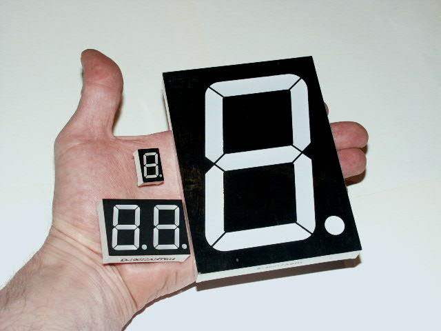

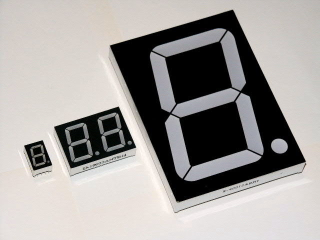

links: één van mijn LC-LED 0.56" (14mm) displays
Midden: één van mijn LC-LED 1" (25.4mm) dual displays
Rechts, tadaaaaa, één van de LC-LED 4" displays...
http://www.turbokeu.com/myprojects/ledclock/pict0001.jpg
Display behuizing is 4.8" (122mm) hoog, en elk digit is beschermd door een doorzichtige zelfklevende en verwijderbare laag aan de voorzijde:
http://www.turbokeu.com/myprojects/ledclock/pict0002.jpg

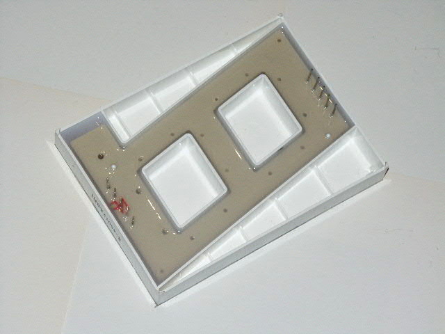

Zicht van de achterzijde:
Elk segment (A tot G) is verlicht door 5 blauwe LEDs in serie (Uf=16.25V @ 20mA), de decimale punt is verlicht door één blauwe LED (Uf=3.45V @ 20mA).
Deze waarden werden gemeten met een Fluke multimeter terwijl de voeding verzorgd werd door een regelbare labvoeding en een 150 Ohm serieweerstand.
De specificaties op de LC LED website zijn verkeerd vermits ze daar spreken over 2x4 LEDs per segment, en dit ook voor de decimale punt...
In elk geval zijn de displays zéér helder... :D
Doet me eraan herinneren dat ik ongeveer een +20V spanning nodig zal hebben om deze displays aan te sturen...

Fotootje samen met de 0.56", 1" and 4" displays in mijn hand:

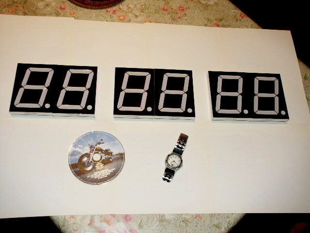

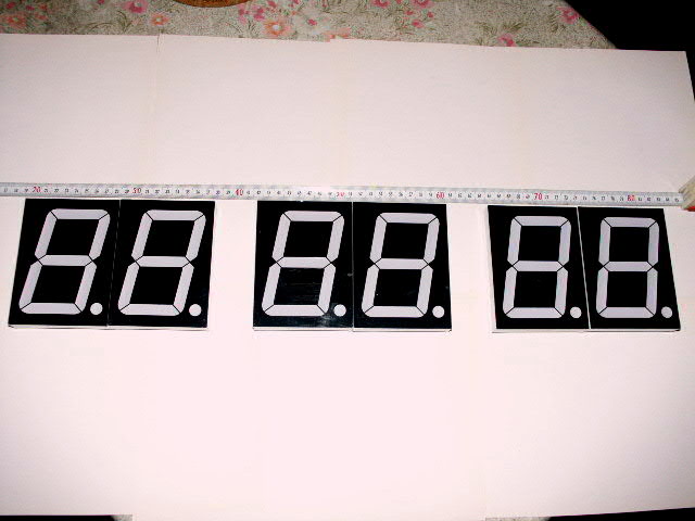

De zes displays samen: een spatie van 4cm tussen uren en minuten, en tussen minuten en seconden is voorzien.
Totale breedte van het 6-digit display is 64cm, d.w.z. dat mijn LEDklok een breedte zal hebben van ongeveer 76cm...
http://www.turbokeu.com/myprojects/ledclock/pict0005.jpg
'k Vraag me nu af hoe ik een print van die grootte kan vervaardigen... :o
Laatste foto samen met een CeeDeetje en mijn DCF77 horloge ter vergelijking:
http://www.turbokeu.com/myprojects/ledclock/pict0006.jpg
Ga proberen zo snel mogelijk een paar fotootjes te tonen van de displays met de de zeven segmenten onder spanning...

Thanks,
Heb de segmenten uitgetest op een 20VDC spanning via een 150 Ohm weerstand, de doorlaatspanning/segment is een 16,xxV (5 blauwe LEDs in serie/segment).
En ze geven een magnifiek egaal blauw licht...:D
