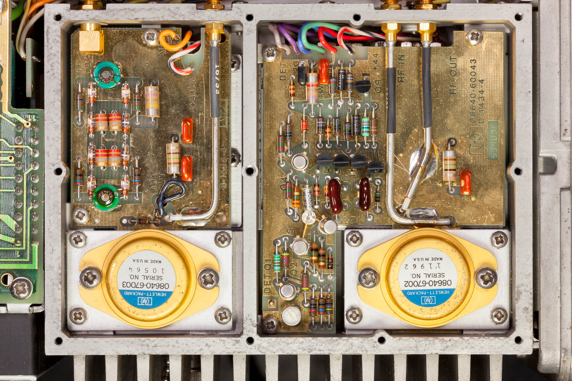

Jouw hybrid in z'n natuurlijke omgeving:

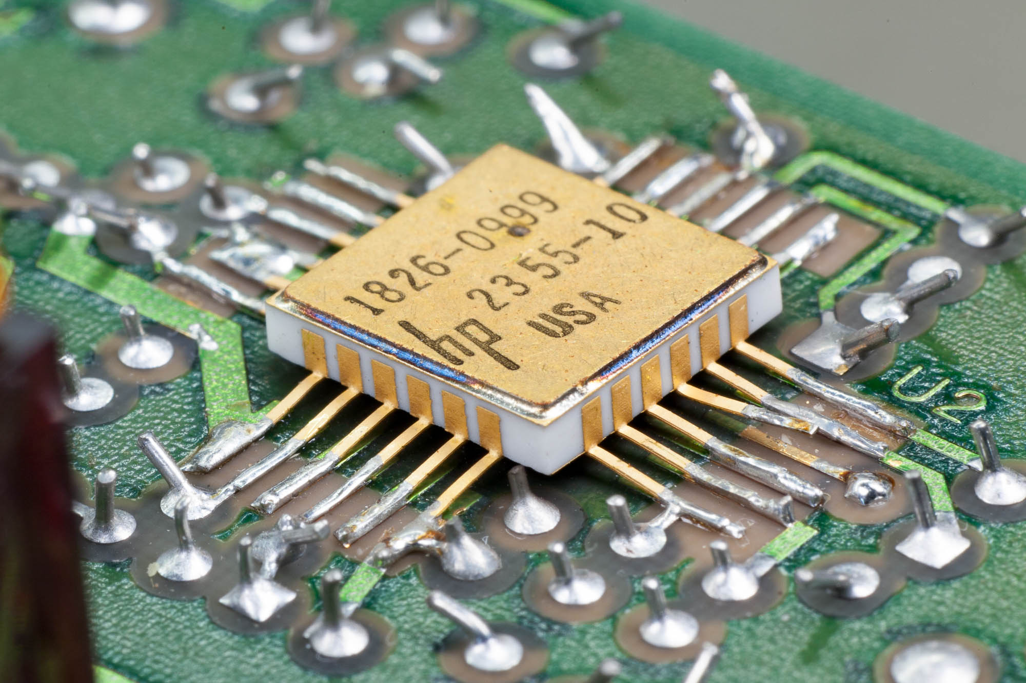

https://www.miedema.dyndns.org/co/2026/hp8640b/IMG_7832__8640B_A26_RF_amp,_PCB_onderkant-600pix.jpg
Leuk dat je zo'n hybrid hebt! Ik weet niet beter dan dat ze zeldzaam zijn. Temeer omdat er ook 8640B's zijn waarvan de uitgang is opgeblazen. (Per ongeluk zendvermogen in de uitgang gepropt: zender/ontvanger op de zendknop gedrukt...)
De mijne heeft Option 003 om dat te voorkomen: provides reverse power protection up to 50 W. Maar nadeel is dat het uitgangsniveau minder nauwkeurig is. Level flatness zonder options: 0,5-512MHz ±0,5dB. Maar met option 3: 0,5-64MHz ±0,75dB en 64-512MHz -1,25dB.

Ik vermoed dat de hybrid defect is - aan de onderkant heeft iemand er tekst ingekrast ('gnd', '+44V', 'in', 'out'. Bovendien, wie verwijdert er nou zo'n module uit een goed-werkende 8640.... Dus ik vermoed dat het een apparaat zonder 'optie 3' was (tot 50W bescherming tegen per ongeluk zenden door een aangesloten transceiver) en dat er iemand de PTT-knop ingedrukt heeft....
Zo te zien heeft er in jouw apparaat ook iemand zitten sleutelen, aan de schroeven van de module in de kamer met de 8640-67003 te zien. Geen schande dat er aan gewerkt is, ze blijven per slot van rekening een halve eeuw oud, en het waren ook geen wegwerp-apparaten, gezien de prijs. 'Ach, een ongelukje, kan gebeuren, we kopen wel een nieuwe' :) In hedendaagse dollars zou de prijs 90.000 US$ geweest zijn.

Die oude hybrids zijn relatief gemakkelijk te vervangen voor betere exemplaren kleine mechanische aanpassing...

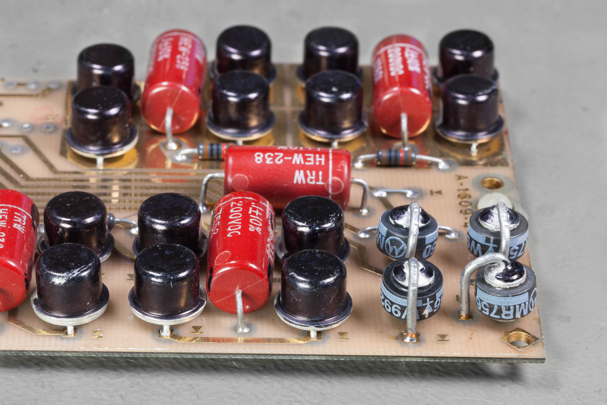

Ook waren op het A12 rectifier PCB een paar dioden vervangen:
https://www.miedema.dyndns.org/co/2026/hp8640b/IMG_7852__8640B_A12_rectifier_PCB,_replaced_CR1-CR4-600pix.jpg
Dat was dan weer wel erg netjes gedaan.
Ook zijn de overige dioden (in soort TO5 behuizing) zwart geschilderd om de warmte overdracht te verbeteren.
Dus waarschijnlijk waren er meerdere "previous repairmen"....

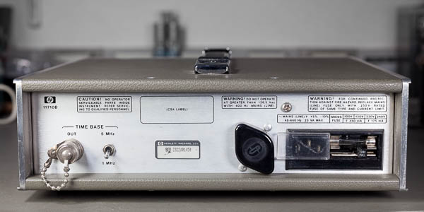

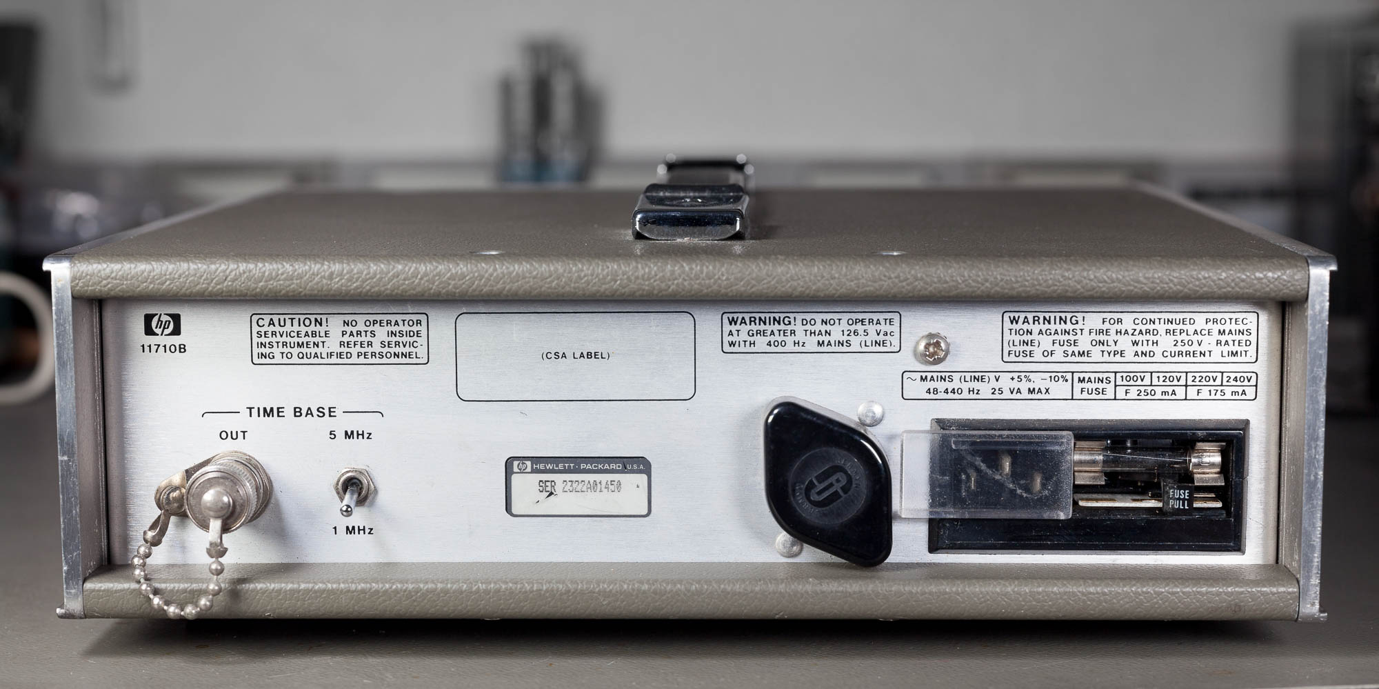

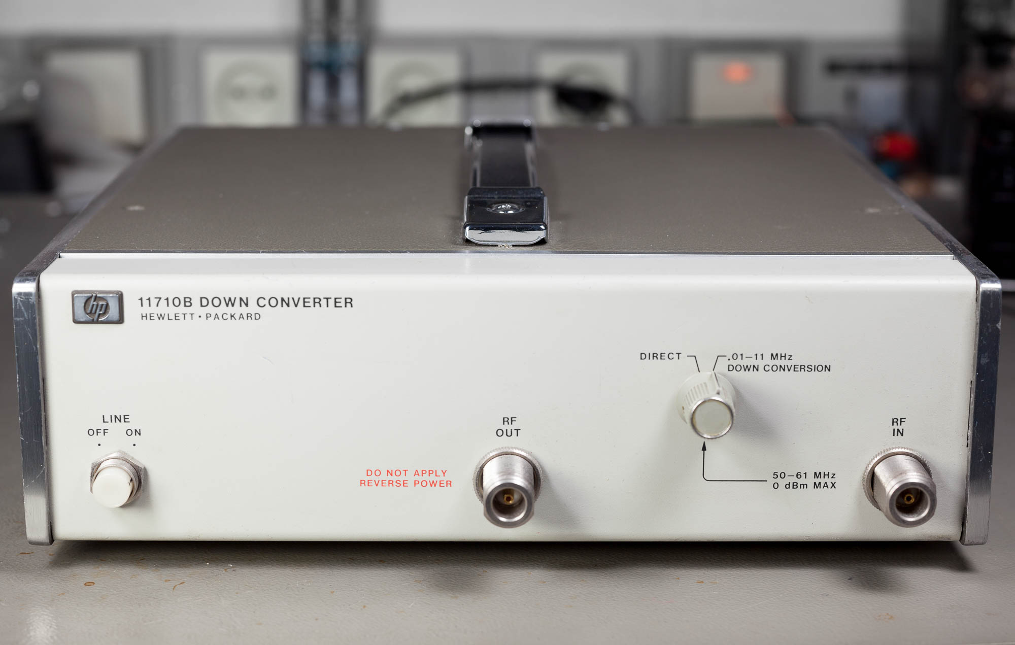

Je bedoeld waarschijnlijk de HP 11710B, die speciaal voor de 8640B bedoeld was om ook lage frequenties van 10kHz tot 11Mhz te genereren. Hij trekt 50MHz af van 50,01 tot 61MHz input.
Ik vond zo'n HP 11710B op de lichtmis. De 8640B was toen nog niet in beeld, maar het was een mooie HP, helemaal gaaf en compleet met knoppen, voeten en logo voor weinig... :-)
https://www.miedema.dyndns.org/co/2026/hp11710b/IMG_4795__HP_11710B_-_front_panel-600pix.jpg
https://www.miedema.dyndns.org/co/2026/hp11710b/IMG_4796__HP_11710B_-_rear_panel-600pix.jpg

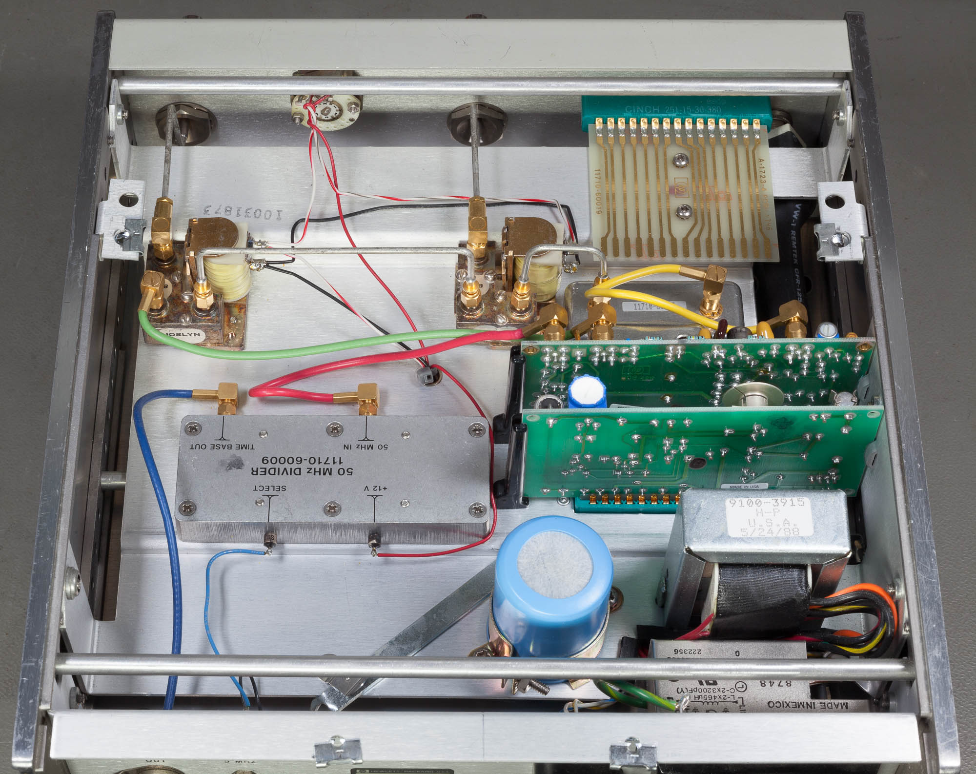

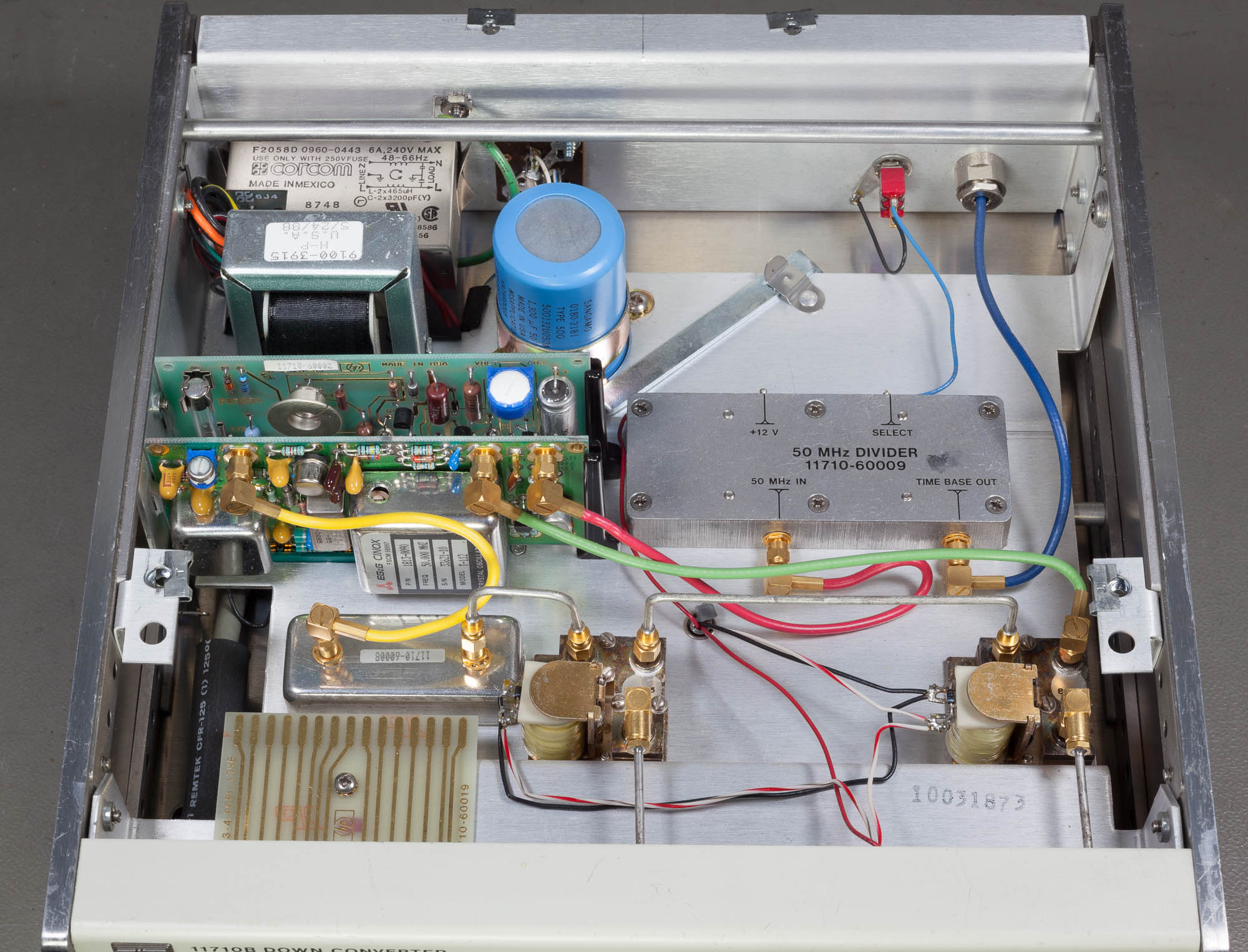

Ook de binnenkant is als nieuw. Compleet met extenderprint en SMA sleuteltje.
https://www.miedema.dyndns.org/co/2026/hp11710b/IMG_4793__HP_11710B_-_interior_from_rear-600pix.jpg
https://www.miedema.dyndns.org/co/2026/hp11710b/IMG_4794__HP_11710B_-_interior_from_front-600pix.jpg
En kijk naar die 2 mooie RF relais met een stukje semi-rigid er tussen. Ze verbinden de uitgang met de ingang. Zo kon je de 11710B altijd achter de 8640B bedraad houden, en omschakelen als je lage frequenties nodig had. Zonder kwaliteitsverlies van het signaal. Ook de gedownconverte signalen behielden de kalibratie van niveau en modulatie van de 8640B.
Ook heeft de HP 11710B een 5MHz uitgang om de 8640B aan te locken. En zo stabieler te zijn dan met het ingebouwde kristal.
Nu natuurlijk geen nuttig apparaat meer. Maar erg leuk om te hebben. :-)

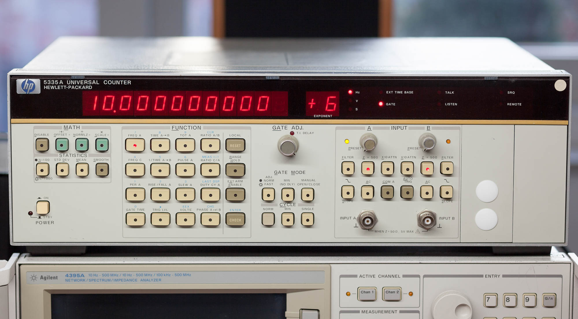

Het werkpaard na de HP 5328A periode, was de bijna universele HP 5335A. De mijne is inmiddels ook weer helemaal top en netjes.
https://www.miedema.dyndns.org/co/2026/hp5335a/IMG_4476__HP_5335A_GJM-600pix.jpg
Natuurlijk in de eerste plaats door de toevoeging van jouw 10544A OCXO. :-)

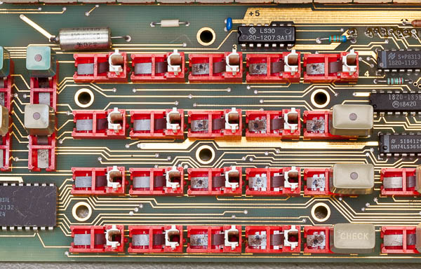

Maar ook alle drukschakelaars hadden een servicebeurt nodig om van die vreselijk harde klikken af te komen. (Bill West switches...)
https://www.miedema.dyndns.org/co/2026/hp5335a/IMG_2530__5335A_-_schakelaars-600pix.jpg
Er was meer: o.a. fan smeren en langzamer laten draaien. Herbedraden van het power supply relais (Service Note 26B) .
Ik was bezig met de ingangsversterkers, en toen zag ik dit:
https://www.miedema.dyndns.org/co/2026/hp5335a/IMG_2542__5335A_-_trigger_IC_pootje_los-600pix.jpg
Van het trigger IC zat een pootje los.... Net niet gesoldeerd. Maar maakte nét contact, en dat heeft dus decennia kennelijk goed gewerkt. Toch naar even netjes gesoldeerd. ;-)

Ha heer Miedema,
Dat is de originele die heb ik niet ik heb hem inde tijd zelf gebouwd vanaf 10 Hz dus iets lager.
Dat is een mooie counter ik heb die met C ingang en voltmeter en ik gebruik hem nog steeds in de meet opstelling ik heb daar een IEEE programma voor gemaakt....
Het trigger circuit is heel degelijk uitgevoerd en uiterst stabiel ontzettend belangrijk bepaalt in grote mate de korte tijd stabiliteit....

@Gertjan. Prachtige, zeer illustratieve beelden met een helder verhaal. Ik kan bijna de lucht van HP door het scherm ruiken.
Bij dat Trigger IC heb ik de indruk, dat dat een haastklus was, gezien de restant harssporen, die je nergens verder ziet. Maandagwerk?

Omdat de liefhebbers gek zijn op plaatjes hierbij nog wat foto's van mijn HP 5342A's.
De Bill West switches zaten bij een exemplaar vol smeerboel(?). Er lagen ook wat losse (soms kromme) veertjes in mijn kofferbak na ophalen in Haarlem. Gelukkig geen verloren gegaan. Vlakstrijken en weer monteren. Als de Bill West switches goed in orde en schoon zijn klikken ze niet trouwens.

Die MMIC is een vervanging voor een unobtainium HP DIL ICtje. Ik weet even niet meer welke module het is.

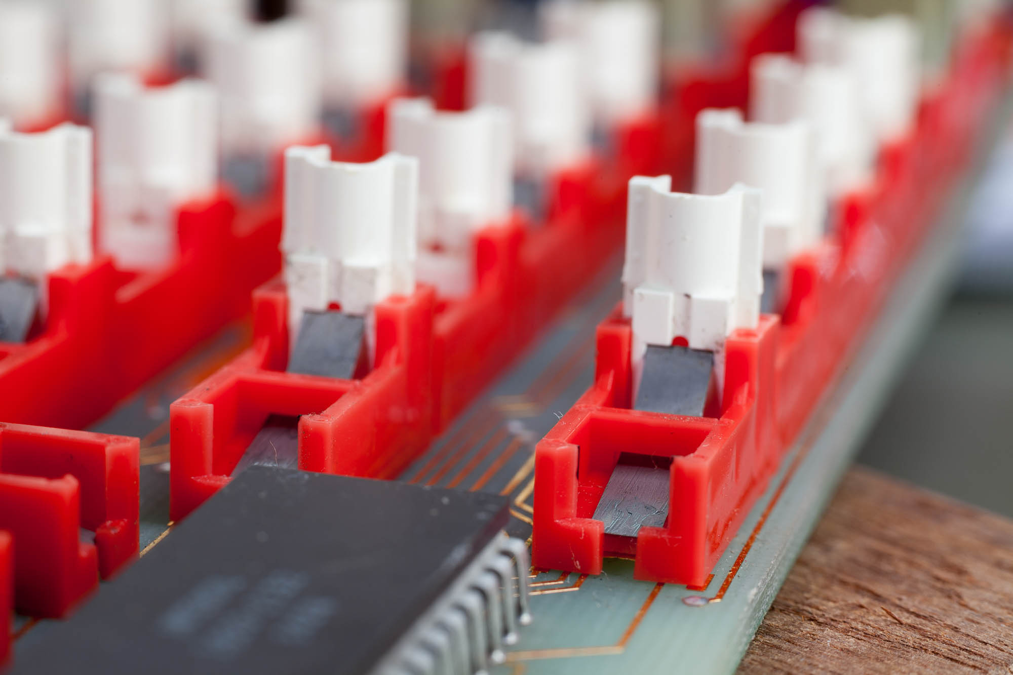

Ha PA1WBU,

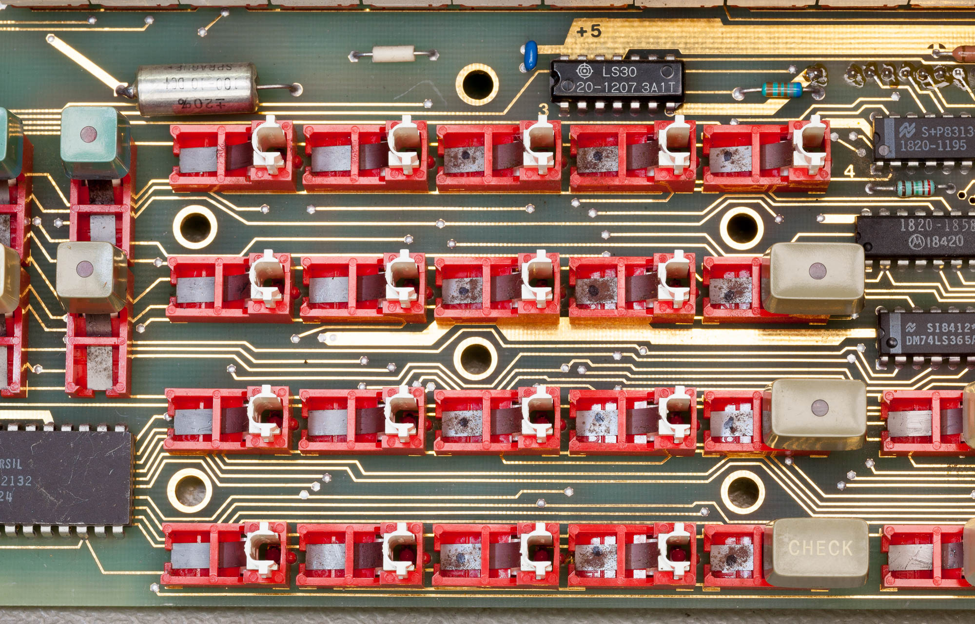

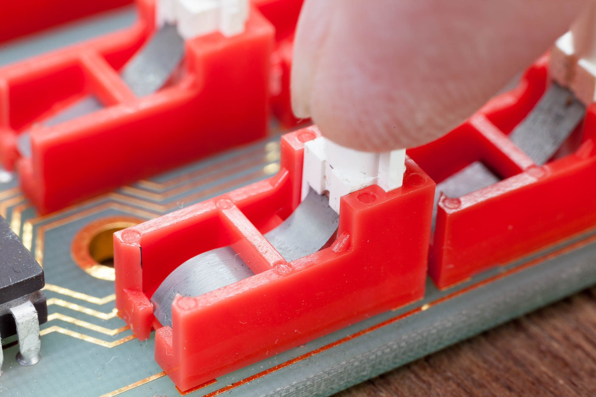

Die smeerboel in de Bill West schakelaars is ook weer zo'n typisch cadeautje van een voorgaande hobby repair man...
Ik had gelukkig een sloopprint (oud front PCB) vol met die schakelaars.
Dus ik had materiaal om mee te experimenteren. En voldoende reserve bladveertjes. :-)
Mijn oplossing: Alle veertjes er uit peuteren. Goed schoonpoetsen, en héél licht vettig maken. Dan omgekeerd (zowel in lengte als in breedte) weer terug monteren. Viltstift stip op de veertjes vóór demonteren, om te weten hoe ze terug moeten. De slechtste (te verroest, gebroken) vervangen.
Linker 2 kolommen gereviseerd:
https://www.miedema.dyndns.org/co/2026/hp5335a/IMG_2536__5335A_-_schaks,_2_rijen_gereviseerd-600pix.jpg
Gereviseerde Bill West in actie:
https://www.miedema.dyndns.org/co/2026/hp5335a/IMG_2532__5335A_-_schakelaar_ingedrukt-600pix.jpg
Ja, typisch gevalletje "WD40 is overal goed voor". Of in dit geval: nergens goed voor. Verroeste veertjes heb ik gelukkig nog niet meegemaakt.
De bladveertjes met kreukels laten zich met moed, beleid en trouw doorgaans wel gladstrijken. Mijn antistatische mat op de werktafel is veerkrachtig (..). Als je de daar de bladveer op legt en met een plastic of houten 'dingetje' voorzichtig strijkt dan gaat de kreukel er wel uit. Vergt wat oefenimg maar het werkt prima.
