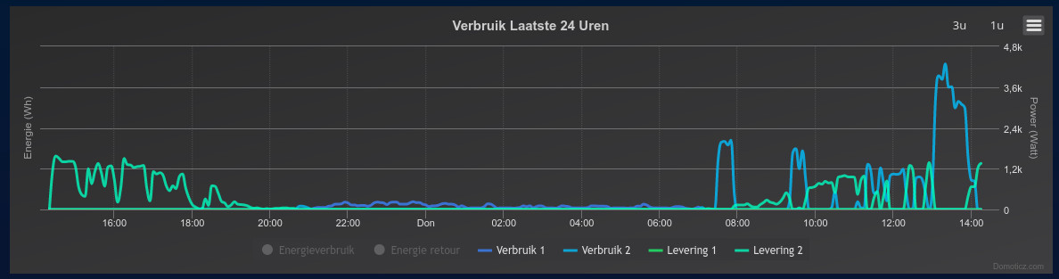

Bij mij wordt er af en toe 4kW of meer weggetrokken. Voornamelijk als mijn horica-oven (3,4kW max) + boiler (2,2kW) + kleine compensatie van zonnepanelen, aan staan.

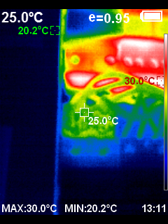

Met mijn warmtebeeldcamera eens mijn groepenkast bekeken. Alleen de (grond)kabel + automaat van de oven lichten dan wat warmer op. (De oven heeft zijn eigen groep).

Als ik er aan toe kom, zal ik eens kijken of ik al wat speling in de schroeven kan bemerken. Over enkele dagen zal mijn horeca-oven weer anderhalf uur aanstaan. Dan eens de kap er af halen en dan met de warmtebeeldcamera kijken of er grote verschillen te zien zijn.
Ik weet het. Een beetje laat. Maar ik was het de vorige keer vergeten om even te gaan kijken met mijn warmtebeeldcamera. Maar vandaag met het broodbakken er wel aan gedacht.
Dit is het verloop van het verbruik van de laatste 24 uur. Veel pieken van de boiler vanwege regelmatig warmwaterverbruik. De oven is wel duidelijk te herkennen. Samen met de boiler en iets meer dan 1kW compensatie van de zonnepanelen toch nog zo'n ruim 4kW voor ongeveer een uur.

Bijna aan het eind eens gekeken naar de temperatuur van de klemmen in de hoofdschakelaar. De klemmen zitten onder de 25°C aanduiding. Blijven toch nog best koel. Aan het eind heb ik een gekeken of er al speling in de schroeven zit. Zitten allemaal nog muurvast.
https://www.walagata.com/w/nightwalker/Klemmen_meterkast.jpg
Imho zie ik hier niet snel problemen ontstaan.
