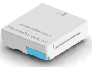

De AOP (dat is een coax benaming - bij glas heet het de FTU - Fiber Termination Unit) is passief.
Daar gaat een modem op (De mediaconverter bij een P2P of een ONT bij GPON) en pas vanaf daar is het koper.

De AOP (dat is een coax benaming - bij glas heet het de FTU - Fiber Termination Unit) is passief.Daar gaat een modem op (De mediaconverter bij een P2P of een ONT bij GPON) en pas vanaf daar is het koper.
Leg mij het zwarte plugje wat aan een 230 V adapter vast zit dan maar uit!
Oranje is glas van buiten
Rood is een patch kabel utp
Nu jij weer: dit is een KPN/XS4ALL aansluiting
Dat is een GPON ONT (XGS-PON, de Genexis XGS2110 om precies te zijn)
https://www.kpnwebshop.com/includes/downloadFile.asp?id=M2JmTkRRMU5BPT…
Technisch is het een Fibertwist XGS2110 in een TK01-compatible behuizing. (ipv de normale behuizing)
De FTU is de Reggefiber TK-01 FTU, met hierop de ONT geklikt.
Als je de zwarte (GPON ONT) eraf klikt blijft de FTU over.
Dit geval is het dus 2 delen (FTU en ONT) waardoor het 1 geheel lijkt.
FTU is de TK-01, hierin zit de vezel gelast op een SC/APC stekkertje, en de ONT (=passief), de Genexis, die actief is (dus ook stroom nodig heeft) en het GPON signaal omzet naar ethernet. (10Gbase-T)
Als je het lipje bovenin indrukt (het witte vierkantje) kun je de ONT naar beneden eraf schuiven en blijft de TK-01 FTU van KPN Netwerk NL (Vroeger Reggefiber) over.

De ONT heeft een pigtail met koppelblokje (SC/APC, groen) onderin die rechtsonderin de TK-01 schuift als je m erop klikt.
Maar ik snap je reactie wel, als je niet beter weet denk je dat dit 1 geheel is.

Er zit een connector op de glasvezel, die is aangesloten op een kastje van pakweg 10 x 10 x 5 cm - geen foto gemaakt. Is dat de AOP?
Het idee was om met connector en al door die pijp te leiden.
