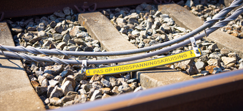

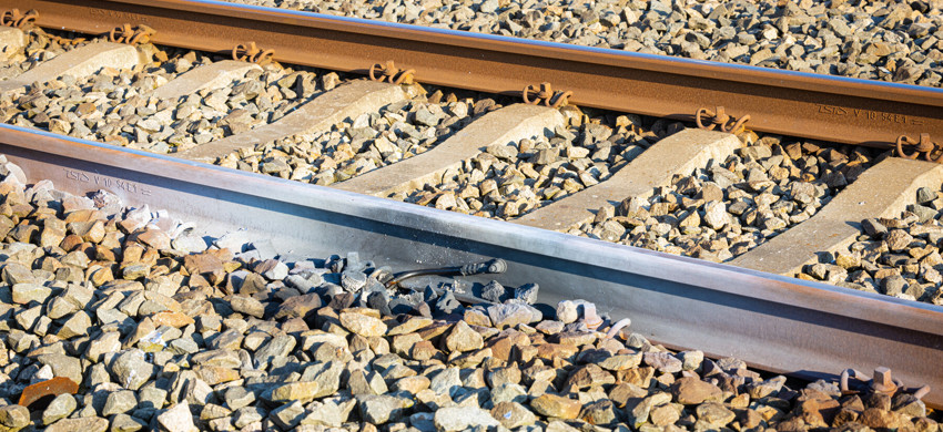

Op de website van Prorail staan een serie foto's:
https://www.prorail.nl/nieuws/langdurig-geen-treinverkeer-flevoland
daar is wel wat stuk...
oa:
https://www.prorail.nl/siteassets/homepage/nieuws/2022/09/miljoenen-schade-door-kortsluiting-spoor-flevoland-3-september-2022.-lelystad---dronten.-foto-prorail.-stefan-verkerk-7.jpg?width=850&height=390&mode=crop
https://www.prorail.nl/siteassets/homepage/nieuws/2022/09/miljoenen-schade-door-kortsluiting-spoor-flevoland-3-september-2022.-lelystad---dronten.-foto-prorail.-stefan-verkerk-11.jpg?width=850&height=390&mode=crop
https://www.prorail.nl/siteassets/homepage/nieuws/2022/09/miljoenen-schade-door-kortsluiting-spoor-flevoland-3-september-2022.-lelystad---dronten.-foto-prorail.-stefan-verkerk-36.jpg?width=850&height=390&mode=crop
https://www.prorail.nl/siteassets/homepage/nieuws/2022/09/miljoenen-schade-door-kortsluiting-spoor-flevoland-3-september-2022.-lelystad---dronten.-foto-prorail.-stefan-verkerk-31.jpg?width=850&height=390&mode=crop

uit een ander topic herinner ik me dat het spoor geisoleerd van aarde ligt, dat is hier mede de reden van de overslag op de spoorstaven vanuit die draad. die draad loopt wrs naar de portalen waar de overslag van de bovenleiding tegen heeft staan spetteren. de ns heft nog geluk dat de galvanische scheiding tussen de onderlinge bovenleiding trace's het heeft gehouden. anders nog verder naar weerskanten veel schade..

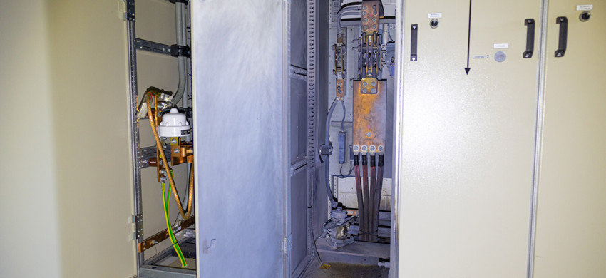

https://cdn.nos.nl/image/2022/09/03/893581/960x720a.jpg
https://cdn.nos.nl/image/2022/09/03/893580/960x720a.jpg
bron: nos
als de besturing er zo uitziet is er nog veel kapot wat je niet ziet. kabels onder de grond versmolten enz.

Prorail meldt dat er wel degelijk een hoogspanningskabel OP de bovenleiding terecht gekomen is. Dat zag je ook bij de inspectie/herstelwerkzaamheden gisteren op het NOS journaal: precies op dat punt was namelijk ook de bovenleiding geknapt.
Voor de beveiliging loopt ook een 3 kV leiding langs het spoor die voor de relaiskasten omgezet wordt naar 110 Volt. Alles zal wel beschadigd zijn.

Het schijnt dat bij de eindmast, bij dat schakelstation, een aardscheider een eigen leven is gaan leiden. (Of is het lijden).
In ieder geval, meerdere blokkeringen, elektrisch dan wel mechanisch hadden dit moeten verhinderen.
Ik ben eigenlijk benieuwd naar de toestand van de 380/150kV trafo die geprobeerd heeft de spanning op niveau te houden.
Is niet goed voor de spoelen, maar ook niet voor de Reinhausen schalter en de weerstanden.
