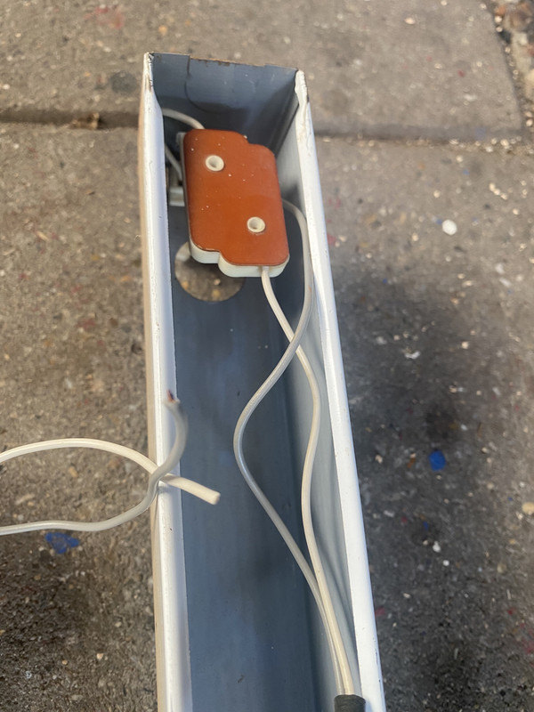

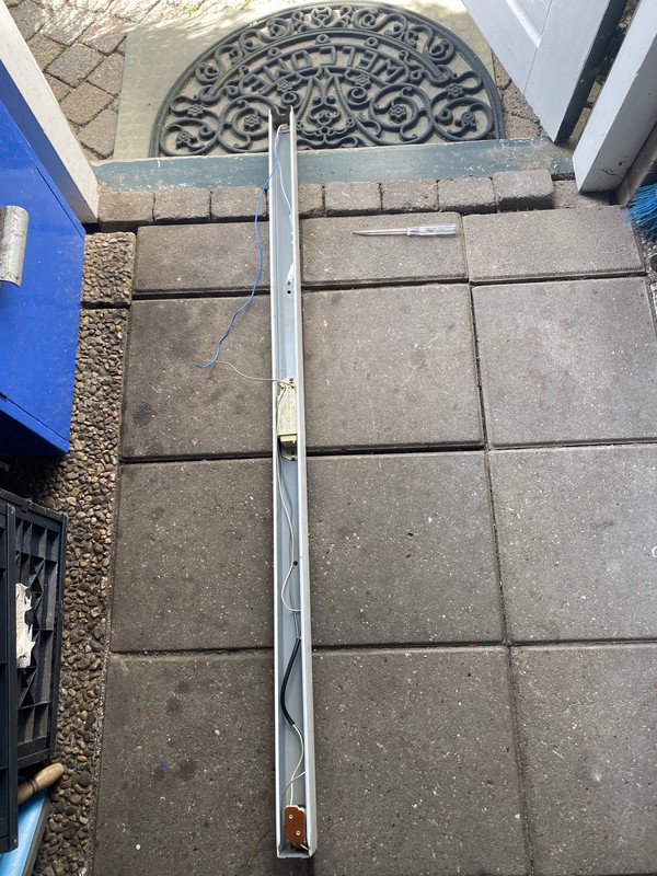

Hallo allemaal,
Ik heb ik de garage twee TL-buizen waarvan ik deze vraag wil vervangen voor energie zuinige Led TL-buizen, nu las ik dat het beter is om de VSA te verwijderen omdat het energie zuiniger is en eventueel brand kan veroorzaken wegens overhitting in combinatie met een led buis.
De foto’s hieronder is situatie momenteel, maar wat is nu de beste en meest veilige aansluiting, is dit blauwe/zwarte rechtstreeks op de TL armatuur (bij de led starter) en aan de anderen kan van de TL armatuur geen stroom kabel ? Overigens ben ik een leek in elektronica vandaar deze voorzichtigheid. Mvg Bjorn
https://i.postimg.cc/wj4sxMTn/2-ABFD81-B-C52-D-40-D3-A279-0-DE809-E9-F98-C.jpg
https://i.postimg.cc/fTK9FB4z/8-A499-F89-524-E-43-A2-98-D3-CFB90-C392245.jpg
https://i.postimg.cc/wBtR1z1M/DF8-DA08-B-D78-D-4-D10-931-F-A14436-B27-B15.jpg
(Nieuwe LED TL buis)
https://i.postimg.cc/rsQ03wdV/32510-F86-902-D-48-F9-B95-E-26-D40843171-A.jpg
VSA Er uit. Blauw/Zwart aansluiten op 1 einde van de TL buis (Blauw/Wit).
Andere einde helemaal niets op aansluiten.
Dan het einde van de buis waarop staat "Do not power this end" ook aan de niet aangesloten kant. Andere einde in de voet waar je Blauw / Zwart hebt aangesloten.
Condensator (geel) kan ook weg.
Vergeet niet de plastic beschermdopjes van de pootjes te halen.
Dan kun je de buis er dus maar op één manier insteken. Zet je hem per ongeluk andersom, dan heb je de poppen aan het dansen.
Beter is om met een omloopdraad te werken. Zwart aan een pootje van het ene eind, blauw aan een pootje van het andere eind. Aan beide kanten heb je dan een pootje over, die verbind je met elkaar met een draad.
Dan kun je de buis er op twee manieren insteken zonder dat er iets fout gaat.
En als je tussen die omloopdraad de startervoet opneemt dan kun je hier de bijgeleverde dummy starter zekering inplaatsen.
De af fabriek LED-bedrade Tl-armaturen zijn ook op de manier bedraad.

Bedankt voor je antwoord, dus als ik het goed begrijp gaat de witte draad van de TL kan op het kroontje naar blauw en de grijze dan naar zwart ?
Inmiddels heb ik de vsa afgekoppeld en bedrading aan de rechterkant ook verwijdert.
Ja maar dan mag (kan) de buis er maar op 1 manier in. Anders heb je volle sluiting (had ik gisteren).

Het gaat inderdaad om de zwarte draad waar een starter tussen zit. Let op, de starter moet ofwel overbrugd zijn ofwel dien je een starter voor LED TL te gebruiken. Die laatste is gewoon een overbrugging of een zekering die in een standaard startervoetje past. Bij de meeste LED TL-buizen zit er zo eentje bij.
Met de omloopdraad maakt het niet in welke richting de buis zit, je kan zo nooit kortsluiting krijgen.
Eigenlijk is de ombouw van een klassiek armatuur (zonder EVSA) naar LED erg eenvoudig. Gewoon de VSA overbruggen en de starter vervangen door de LED TL-starter. De omloopdraad zit er normaal al.

yes, dat is zoals ik het altijd doe. Alleen die starter laat ik weg. Dus gewoon van links naar rechts een draad zonder iets er tussen.
Mijn werkwijze is nogal rigoureus, voorschakelapparaat en starter er uit, en alles opnieuw bedraden.
