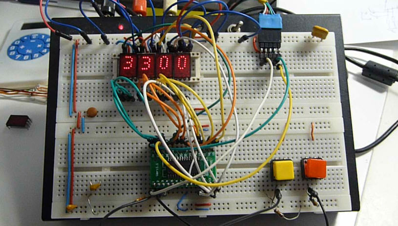

Gisteren had ik wat tijd om mijn versie op een prikbord te plaatsen en hier is het resultaat, zie filmpje
https://www.youtube.com/watch?v=TUZAj738AYA
Was het verkeerde filmpje nu is het juist.
Arco was iets sneller met zijn versie maar heeft waarschijnlijk meer tijd
Deze versie is voor een 16F876a omdat ik er nog wel enkele in stock heb en veel prikbordversies.
Omzetten naar een 16F886 zou ook kunnen.
Met zo'n goedkope rotary encoder is dat niet werkbaar en een andere goed in de handel verkrijgbare heb ik niet.
De automatische opslagtijd van de instelling heb ik op 2sec gezet, volgens mij is het beter en niet levensbedreigend voor de chip.
De display's in het filmpje zijn oude HP5082-7300 met een BCD input en zijn heel moeilijk/niet verkrijgbaar.
Het schema is bijna identiek aan dat van ARCO, enkel heb je extern kristal/resonator (20Mhz) nodig en zijn de display's van plaats verwisseld.
Digit3 = eenheden
Digit4 = tientallen
Digit1 = honderdtallen
Digit2 = duizendtallen
Ik heb de hexfile erbij gevoegd moest je die zelf willen programmeren.
Het programma zelf is geschreven in LDmicro maar niemand heeft daar interesse voor en ik zou het eerst nog moeten opkuisen voor publicatie moesten er gegadigden zijn.
