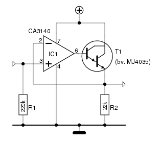

    Het gaat hier om spanningsbronnen die gebruikt gaan worden voor het regelen van individuele baanvakken van een modelspoorbaan. Beetje rimpel geen probleem. Stuurspanning is wel zo goed als vlak.
    Ik ga t.z.t. een aantal van deze spanningsbronnen bouwen op 10x16 cm prints.
    Bij nader inzien is Imax van 1A voldoende, Vmax is 10V, maximale dissipatie van de 'eindstrap' zal rond 15W bedragen
    Wie heeft er een 'concept' schakeling waarmee ik kan gaan experimenteren? Dank alvast voor het meedenken

    Eenvoudigste schakeling is een TIP122.
    Op de basis sluit je de regelspanning aan en op de emittor je baanvak.
    Transistor moet je wel goed koelen en transistor is in beginsel niet kortsluitvast.

    Een TIP122 is een darlington transistor, houd er wel rekening mee dat de spanning op de emitter ongeveer 1,4V lager is dan de regelspanning.
    Dan zou ik daar toch nog een opamp aan toeveogen en dan is je stuurspanning gelijk aan de uitgaande spanning mits de voeding voor de tor hoog genoeg is.

    Voor de tor zijn er veel keuzes de tip122 kan ook een gewone tor ( geen darlington ) kan ook omdat het hier maar om ca 1A gaat.
    Ja, zoiets.
    Op de plaats van de transistor zou in het schema van benleentje ook een LM317 met de gebruikelijke pull-up naar de uitgang kunnen, met als voordeel dat daar een thermische- en andere beveiligingen in zit. Robuustheid lijkt nuttig, bij modeltreinen.
    Mogelijk clamping diodes toevoegen.
    En als je dan toch bezig bent zorg dan ook voor iets van een stroombegrenzing.

    Gewoon een emittervolger nemen. 1 onderdeel, klaar.
    Er staan hierboven voorstellen om een darlington te gebruiken. De spanningsval is dan groter, maar ik vermoed dat de aansturing wel enige power heeft (maar niet genoeg).
    Het nadeel is dat je zo'n 0.6V minder aan de uitgang krijgt dan aan de ingang. Tja. Als dat een probleem is dan zou je daarvoor kunnen compenseren, maar dan heb je een meer-dan-12V-ingangsspanning nodig.
    Bij een modeltrein in de buurt is het ook zo dat een kortsluiting snel gemaakt is. (loc scheef op de baan zetten b.v.) Dus de boel kan kapot.
    Verder moet je tor zo'n 24W kunnen dissipieren bij 2A en 1V uit (maar minder als je maar max 1A bij 6V hoeft te leveren). Die wordt dus best warm, alsin koelvin nodig.
