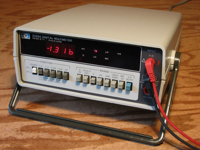

Sterker nog, ik heb pas nog een oude HP 3435A gekocht (introductie 1976), en dat is geen meter met wereldschokkende specs.
Maar het ding heeft een "echt" display, autorange, en blijft staan waar ie staat.

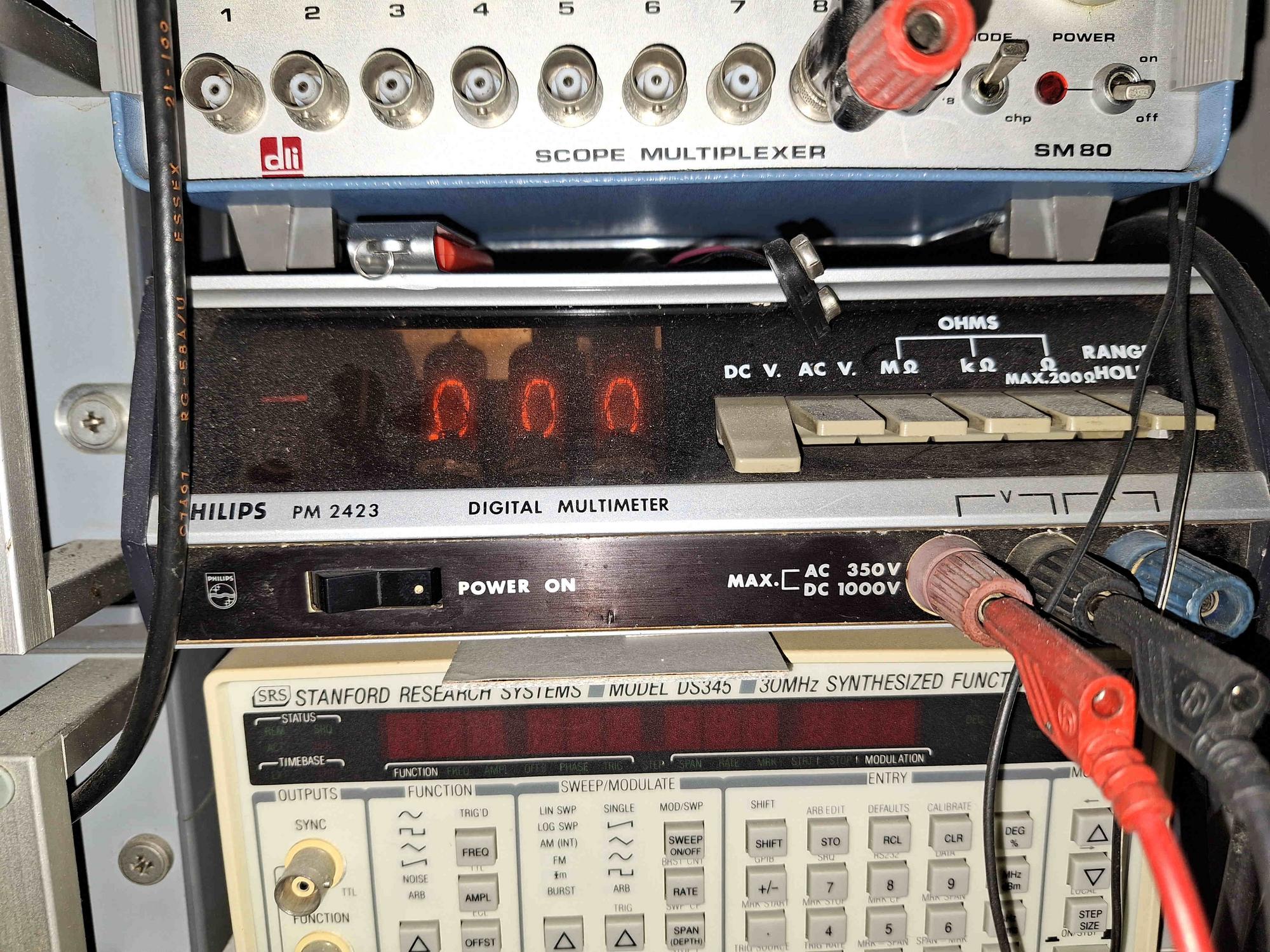

Tja, ooit in Rosmalen wilde ik een leuk klein radio'tje kopen. Dat radio'tje kreeg ik niet mee zonder voor vijf euro extra een bench voltmeter erbij te kopen.
Dat was onderstaande meter:
Thuisgekomen bleek de meter prima te functioneren en exact gelijk te zijn aan mijn toen nieuwe (met kalibratie certificaten) fluke process meter. Hij is geen 5 digits, maar dat is mijn fluke ook niet. En dergelijke nauwkeurigheden heb ik ook nooit nodig. Je moet dan ook gebruik maken speciale kabels enzo. Die ik ook niet heb.
Voor mij voldoet deze meter prima en is nu dan ook vast in mijn instrumentarium opgenomen. Ik ben blij dat ik deze meter zo intact en voor weinig heb kunnen kopen. Voordat iemand hem gaat slopen om er suffe nixiklok van te maken ofzo.

Maar dan zit je ook echt in de tijd (net als die HP hierboven en de Fluke 8000A bijvoorbeeld) dat je geen keuze had. Er waren geen handheld meters.
Die HP had een accu optie, dat hield in dat er een 6V 2Ah loodaccu in zat.
De 8000A ook trouwens, daar zaten vier dikke NiCD-cellen in als je de portable optie had.

Ik heb de Philips PM2527 / PM2528 / Prema 5000, alledrie zeer nauuwkeurig en goedkoop op de kop kunnen tikken op eBay. (iets van 50-85 euro per stuk)
Een goede tweedehands heb je vaak meer aan als een nieuwe...
De PM2423 is een omgelabelde Takeda Riken:

Toch zit er verschil in de Philips PM2423 en de Takeda Riken TR 6354. De Philips heeft 3 nixies en een vaste 1 (https://www.radiomuseum.org/r/philips_digital_multimeter_pm2423.html), de TR heeft 4 nixies.

Die oude philips nixi meter, (ik noem hem lekker toch zo, omdat het er op staat.) is gewoon een erg leuke en bruikbare aanvulling gebleken. Meters is net als voedingen, je hebt er altijd te weinig.
