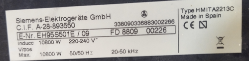

Siemens EH95S501E/09
https://www.siemens-home.bsh-group.com/nl/supportdetail/product/EH95S5…
Nu moest er eerst een 3fase groep aangelegd worden voordat ik verder kon testen. Vandaag de laatste onderdelen daarvoor binnen gekregen en dus de eerste tests kunnen doen.
De plaat was origineel voorzien van een Perilex aangesloten als 3 fase. Omdat ik persoonlijk een hekel heb aan Perilex en in de werkplaats gewoon 3Fase+N CEE form heb is de kookplaat voorzien van een 16A 5polige CEE.
Dit allemaal aangesloten als 3F+N zoals Siemens dat keurig netjes op een label op de kabel vermeld.

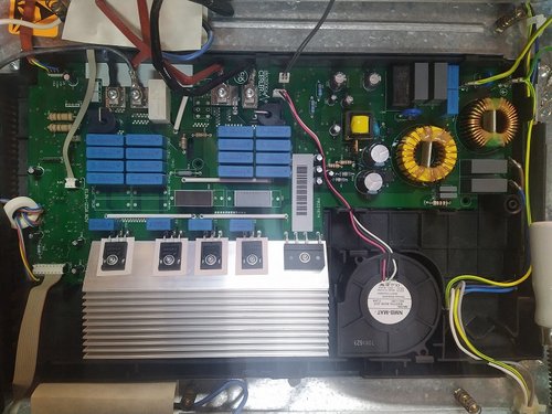

Voordat de plaat aangesloten is heb ik deze open gehaald om te kijken of er zichtbare schade was. (Fusetracks aan onderzijde PCB zijn nog heel) Dit was niet het geval, wel was duidelijk te zien dat er twee van de IGBT's al een keer vervangen waren. Omdat volgens diverse fora bij dit probleem de IGBT's defect zijn had ik deze op voorhand al besteld. type: 20N60A4D, een meting liet zien dat de beide IGBT's volledig in kortsluiting lagen. Deze zijn dus netjes uitgesoldeerd en vervangen door twee 30N60A4D volgens de verkoper een opvolger/vervanger van de 20N60A4D. Volgens specsheets enkel zwaarder en verder identiek voor zover ik heb kunnen zien.

Alle hulpspanningen lijken in orde, op alle printen is de 5V en de 24v aanwezig.
De gelijkrichters lijken ook in orde te zijn, maar krijgen geen voeding omdat de plaat niet aan gaat.

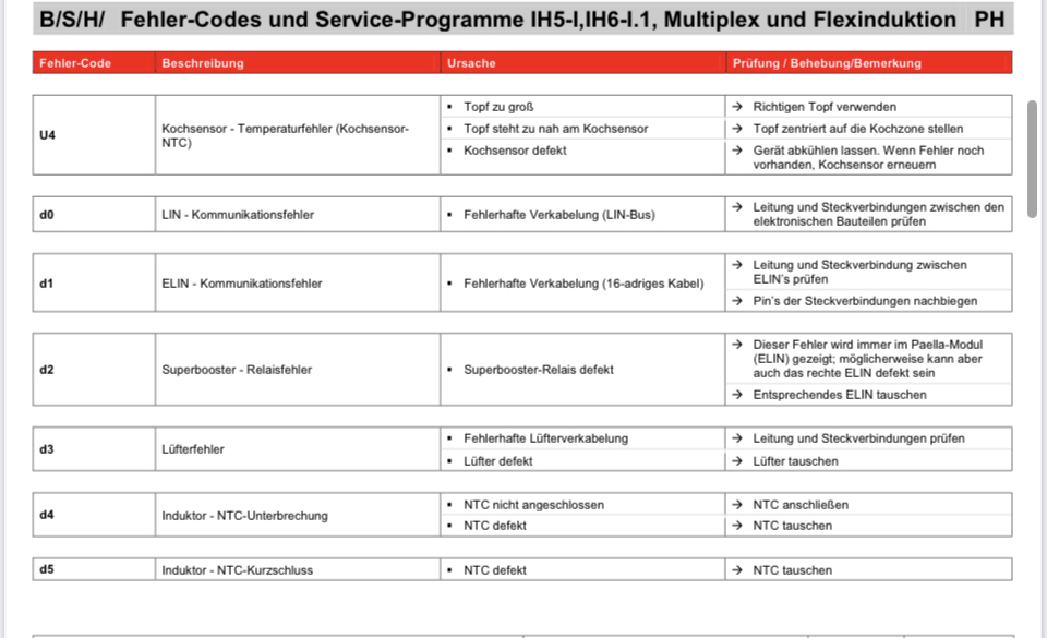

e0
Weinig zeggende fouten. De vermogenmodule doet iets niet. Kan veel zijn. Niet noodzakelijk letterlijk de beschrijving die bij de code staat

Ik zie in de bijlage geen E0 omschrijving staan?
Is deze informatie ook ergens online in te zien of is dit een besloten systeem van BSH?

De E0 fout zou dus op een relaisfout duiden als ik dat lees?

Wat me opvalt is dat de hulpvoeding aanmerkelijk warmer wordt dan die van de naastliggende print.
Defecte print, 46,2°
Werkende print, 27,7°
Morgen de print nogmaals eruit halen en aan de onderzijde kijken welke componenten daar allemaal zitten, iets word daar warmer dan mij normaal lijkt in rust.

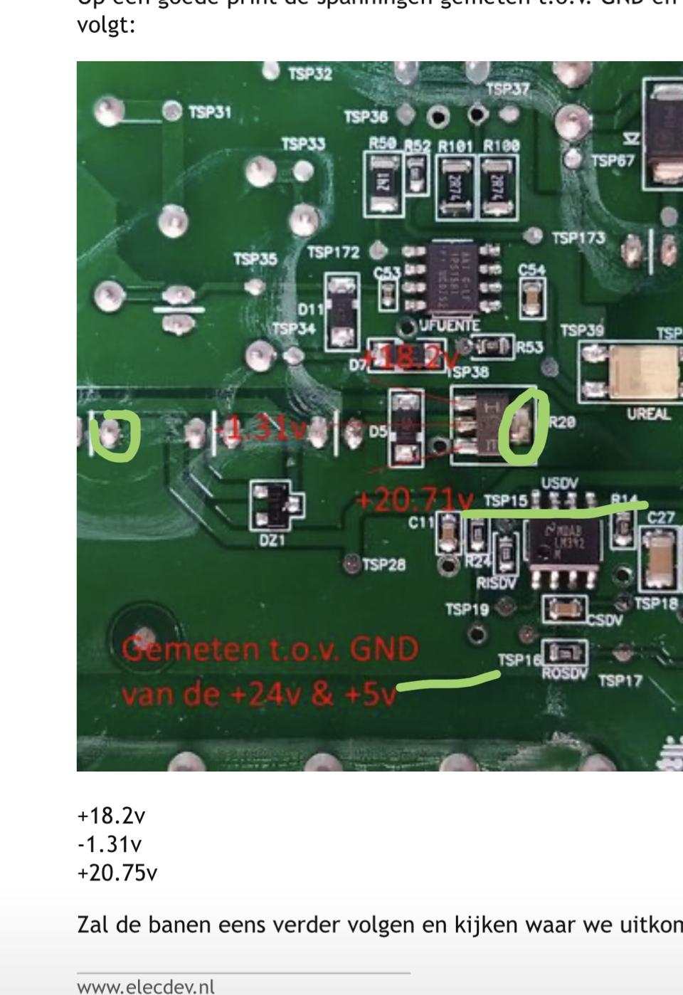

Mooi resultaat. Dat helpt echt. Er zit (als ik probeer te mikken links vd 3 naast elkaar staande elcootjes) een diode en ic op die locatie. Als het de diode is dan is die stuk of krijg die teveel belasting te verwerken (ergens iets dat te veel stroom vraagt). Het ic gaat wat complexer zijn. Dan moeten we het nr weten.

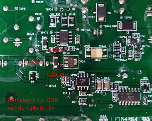

Print weer uitgebouwd onder spanning gezet en gemeten.
Het probleem lijkt zich te lokaliseren rondom QR20 een SOT89 met een opdruk I E
De print is ook licht verkleurd rondom dit onderdeel.
Wie weet welk onderdeel dit is want op enkel I E vind ik weinig.
EDIT: via een Duits forum deze file gevonden: http://www.forum-electromenager.com/depannage/plaques-vitro.pdf

De smd codering van in siemens gebruikte onderdelen is dikwijls moeilijk vindbaar. Als ik goeg kijk lijkt de middelste naar de massa te gaan. De linkse naar elco's en ergens via de igbts met een spoor weg te gaan (voeding van iets) en de linkse naar de voedingstrafo. Ik zou denken een spanningsregelaar of iets dergelijks. Heb je voltages gemeten op de pootjes?
Zou het de voedingsspanning zijn voor de igbt gate sturing? Ik heb hier deze week geen print bij de hand om mee te kunnen volgen.

Voltages op alle poten t.o.v. GND springt nogal op en neer, rond de 20-24v ook met en scoop is er geen fatsoenlijk beeld van te krijgen.

Niet meten vanaf de gnd vd 5-24. Die is galvanisch gescheiden van deze. Kijk naar de opto's. Deze voeding gaat naar de gates. Die zijn ook gescheiden vd gnd vd 5-24 via opto's (optocouplers)
EricN
Meet eens ohms tss deze 2 (groene cirkels). Als het nul is dan is dat volgens mij de gnd van deze galvanisch gescheiden voeding.
PS de strepen zijn van het slepen vd foto. Geen betekenis.
TSP142 is GND van de IGBT aansturing, ligt aan de tab van QR20 en de min van de elco's
