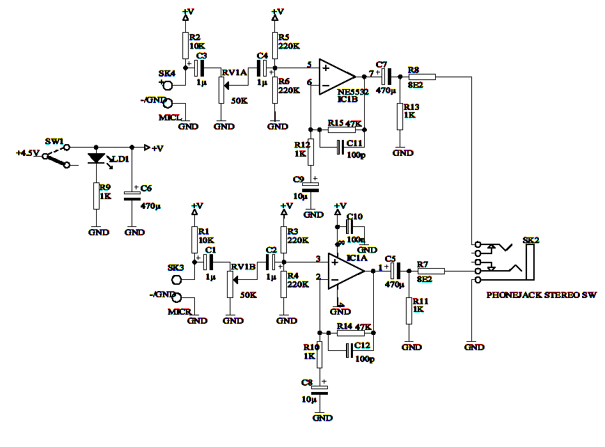

Schema Microfoonversterker
Ook hier even een vraagje?
Ik denk wel dat ik al weet wat voor schema ongeveer maar vraag het ook even aan jullie.
Een fatsoenlijk Schema van een Microfoonversterker?
het moet 12Volt gevoed worden en liefst ongevoelig voor HF
( Ja ja het komt in een metaal kastje! en, met afgeschermde kabeltjes! geen habbiekadabbie... )
de microfoon is net iets te zacht en moet ietsjes opgekrikt worden.
Ik dacht misschien een NE5532 ?
Dat komt ik heb een schema gezien van Velleman van die stereo voorversterker en in –
YouTube filmpjes leken de mensen behoorlijk tevreden ( dus das 1 )
Maar ook de voeding van dat KITje is Battery 4,5Volt en dus dacht ik –
dan kun je nog iets als een stabielizator IC en HF filtering op die voeding zetten / maken.
Ik bedoel deze:
https://www.google.com/search?q=Velleman+MK136D&tbm=isch&ved=2…
Is stereo maar dat word dan dus Mono:
https://secure.sayal.com/images_d/MK136D.gif
Ik denk dat dit het zou moeten doen MAAR,
je weet maar nooit en ben nieuwsgierig waar andere mee komen?

Het schema uit onze eigen collectie, hierboven aanbevolen, bevalt me prima.
* losse transistors doen het ruim zo goed als IC's in dit soort situatie
* netjes beveiligd tegen kortsluiting aan de uitgang door R7;
* flink stabiel door de DC-tegenkoppeling met R2;
* charmant is de bootstrapping met C3, hoewel misschien overbodig.
Bemerk wel dat voor T2 net zo goed eenzelfde transistor kan worden ingezet als T1; alnaargelang de ruiseisen is wat minder dan het summum (nuja, in die familie dan toch) van een BC549C misschien ook al goed, op beide plaatsen.
Vermits de versterking niet groot hoeft te zijn kan men overwegen om T1 een emitterweerstand te geven van pakweg 1k, ten bate van de stabiliteit en de mindere vervorming. Er moet dan misschien wat gestoeid worden met R5 en/of R6, streefdoel is de halve voedingspanning aan de emitter van T2, min of meer.
Voor meer gesofistikeerde toestanden misschien eens kijken bij ene meneer Rod Elliott, die heeft nogal wat fraaie schema's in de aanbieding. Nee, de url die zoek je zelf maar uit, ik ga ook niet mee naar het toilet om je rits open te doen.
Hallo pa3gws en Paulinha_B ,
HMMmmm
Ja je zou zeggen, moet ook kunnen he!
Alleen weet ik nu weer even niet wat voor microfoon er op aan komt te zitten,
ik zal even vraagen! (via WhatsApp ) antwoord was Dynamisch!
Misschien ga ik inderdaad voor dat schema!
Kzal ff kijken met BreadBoard eerst.
Dankjewel voor jullie schrijven en raad!
HOOWWww en ik maak van de 100K R8 een potmeter denk ik,
zijn daar nog tegenstanders van?
( twijfel er aan om dan nog aan de loper een 470nF Ctje te zetten! )
hoor wel als er...
VrGr Rob

Als je bedoelt: R8 vervangen door een potmeter, en dan het signaal regelbaar afnemen van de loper: ja dat kan prima. Of er nog een C bij moet dat hangt af van wat er "aan de andere kant" mee gebeurt, er is veel kans dat er daar toch al een koppel-C is, en eentje is wel genoeg.
Vergeet niet dat de DC over R8 toch al al nul is dankzij de uitgangselco C4.

Op 17 september 2023 19:02:43 schreef rob007:
Ik denk dat je te veel naar youtube filmpjes kijkt en naar andere mensen luistert. Een 741 kan het ook prima doen mits je alles een beetje knap dimensioneerde. Maar opamps zijn tegenwoordig zo goedkoop en goed dat elk exemplaar het wel doet. Ook hier geld weer dat alles goed opgebouwd en gedimensioneerd moet worden.

Het is dit schema:
https://www.circuitsonline.net/schakelingen/10/audio/ic-microfoon-vers…
nu nog op BreadBoard,
Maar moet toch weer zeggen vind hem niet erg hard? ( hij klinkt wel goed! )
laat ik er wel bij zeggen het microfoon element is denk ik ook chinees
( ofwel ook niet erg gevoelig denk ik! )
Nu heb ik heel toevallig ook dit gevonden:
https://www.circuitsonline.net/forum/view/151421/1
zit best wel behoorlijk veel verschil in, of zie ik dat verkeerd?

Wat heb ik nu weer gedaan, nou zal vertellen ik heb deze gemaakt:
https://www.circuitsonline.net/schakelingen/58/audio/microfoonvoorvers…
MAAR, wat een straf! Alles wat ie doet is ruis en een soort piepen. :?
En toevallig dat ik eerder ook met deze link kwam aanzetten:
en daar word nogal wat geschreven ook over Genereren… (misschien gelijk aan oscilleren?)
wat ik ook wel eerlijk moet zeggen er zit een wat lang snoer aan de Microfoon MAAR –
dat is naar mijn weten goed afgeschermd,
wel is het zo dat er 2 aders in/door lopen en daaromheen de afscherming.
( ik zal strakjes ook nog even die tweede ader aan massa leggen! )
Inmiddels de boel wat verandert!
Op de foto zit nu nog P2=100K en R6 maar is nu ALLEEN een vaste R6 van 15K( doe ik hem hoger gaat ie raar doen! )
https://www.circuitsonline.net/files/imagecache/circuits-schematic/sch…
ook staat er nu 150pF over R6 en iets van 60...80pF over R4 (zou ik misschien beter 100...150pF doen? )
Hoowwww en nu ook gemerkt dat die Dynamische microfoon zeer ongevoelig lijkt!
Ander microfoon element is gelijk VEEL harder!
(is ook geen Dynamisch maar… kan het zijn een soort KOOL microfoon? )
En dus ja moet ook gaan zoeken voor een andere Microfoon denk ik!
Deze nu ook even gemaakt:
https://www.eleccircuit.com/wp-content/uploads/2013/02/circuit-dynamic…
maar was ook niet erg hard (weten we dan ook weer! )
Deze trouwens was dus niet erg hard:
