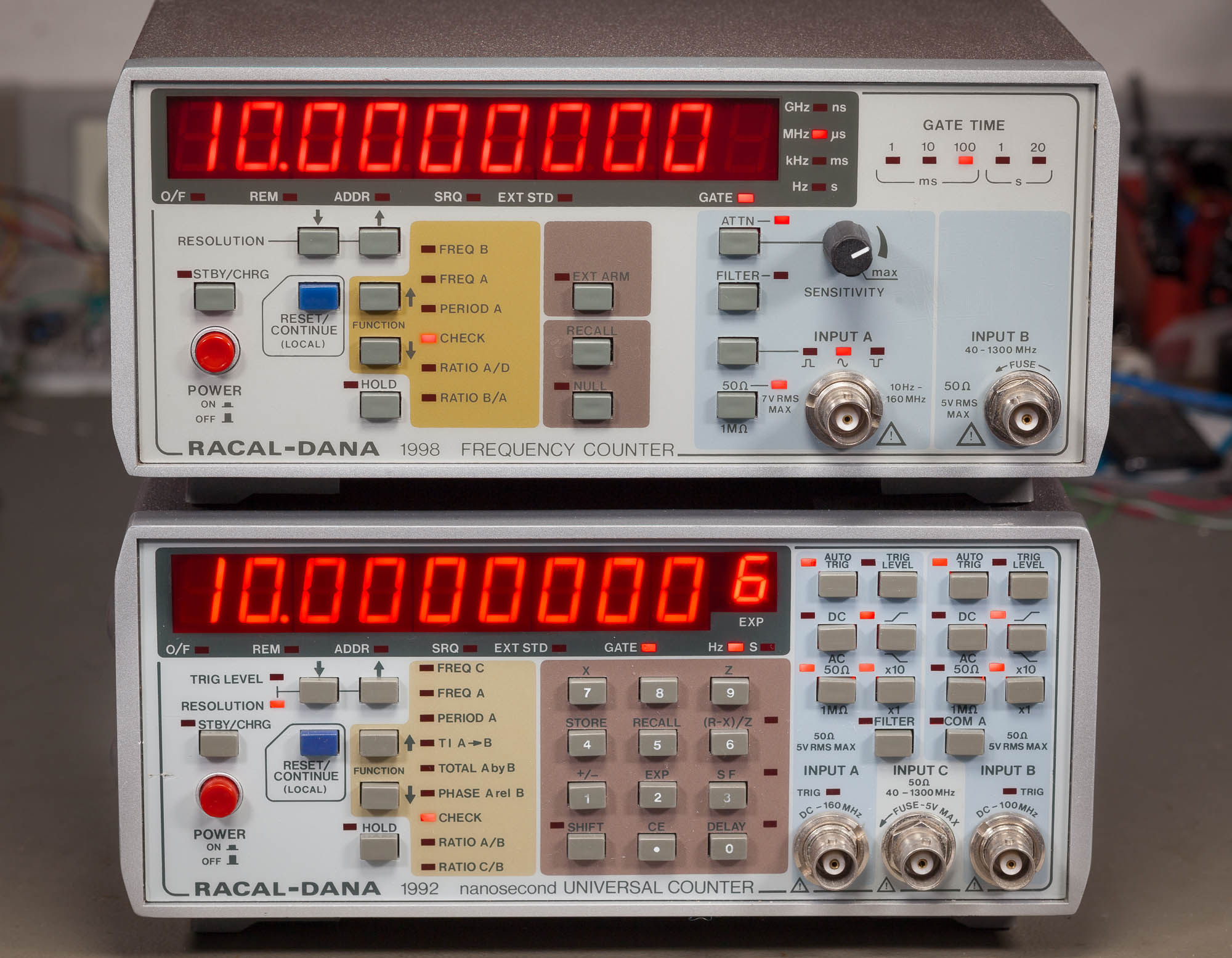

De bekende Racal-Dana 199x counters zijn terecht nog steeds populair. De Racal-Dana 1998 en 1999 zijn hele fijne frequentie counters. Heel makkelijk te bedienen, een makkelijk af te lezen groot LED display, en 10MHz uitlezen met een resolutie van 1mHz.
De Racal-Dana 1991 en 1992 zijn iets minder eenvoudig te bedienen, maar voegen daarvoor in de plaats veel functionaliteit toe: uitgebreide trigger instellingen, fase en interval meten etc.
https://www.miedema.dyndns.org/co/2023/racal1992/IMG_1746__Racal-Dana_1992_en_1998-600pix.jpg
Alle foto’s zijn klikbaar voor grotere versie
Maar deze counters hebben 1 veel voorkomend probleem: de drukknoppen worden slecht...

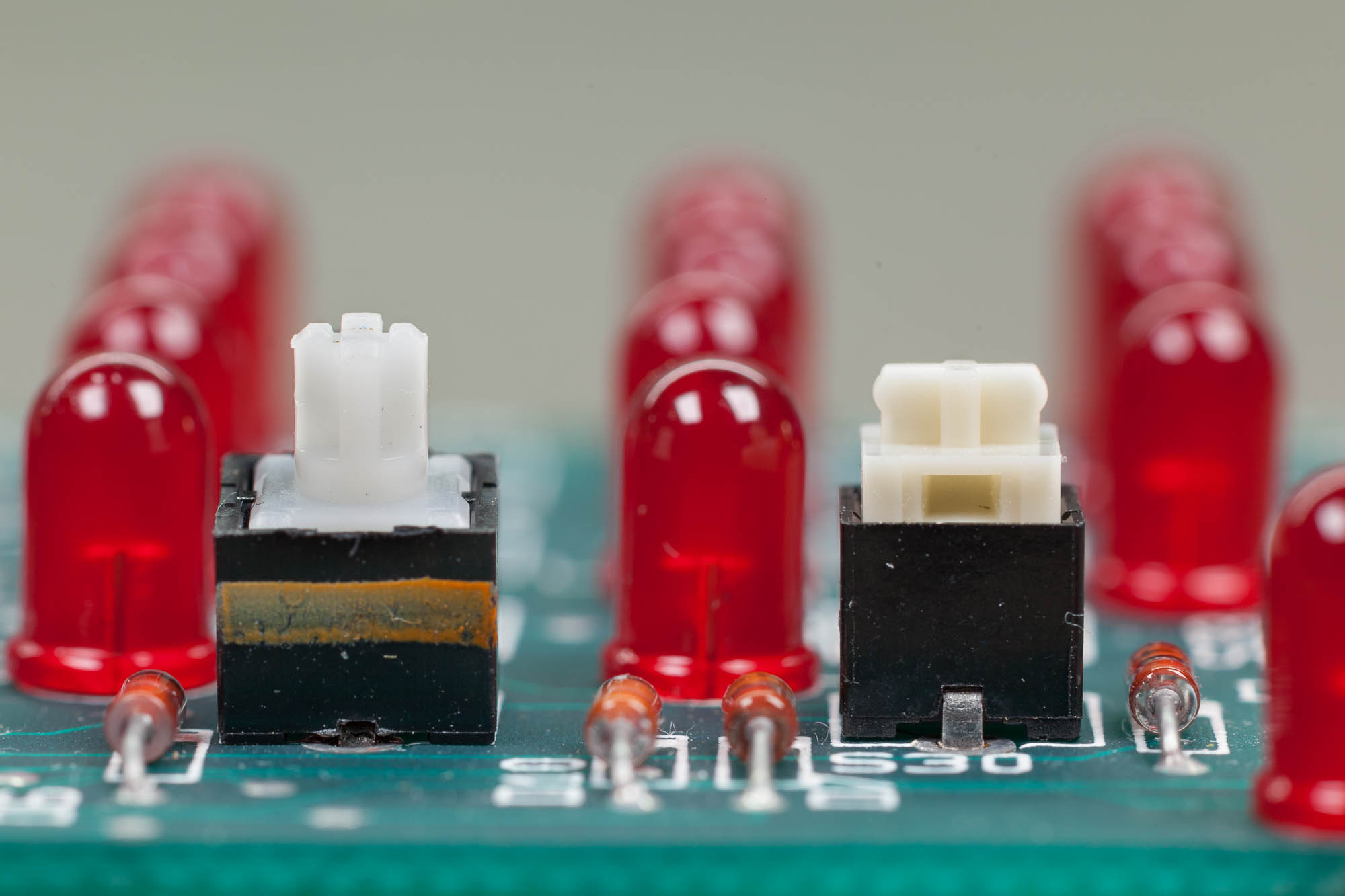

Ik heb van een Racal-Dana 1992 de schakelaars succesvol vervangen, en meteen wat foto’s gemaakt.

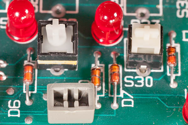

Gelukkig is er een goed passende vervangende schakelaar, de ALPS SKEGACA010. En Mouser heeft ze (nog) op voorraad.
Hier een vergelijkende foto van de originele schakelaar (links),en de Alps vervanger (rechts):
https://www.miedema.dyndns.org/co/2023/racal1992/IMG_1700__Racal_schaks_vervangen_-_oude_naast_nieuwe_schakelaar-600pix.jpg

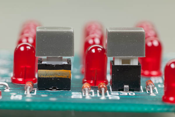

Idem, met een Racal-Dana 1992 knopje er op:
https://www.miedema.dyndns.org/co/2023/racal1992/IMG_1701__Racal_schaks_vervangen_-_oude_naast_nieuwe_schakelaar_met_knop-600pix.jpg
Nog een aanblik van boven, met betere blik op het profiel van de stem van de schakelaar:
https://www.miedema.dyndns.org/co/2023/racal1992/IMG_1712__Racal_schaks_vervangen_-_oude_naast_nieuwe_schakelaar_stem_profiel-600pix.jpg
Onder de schakelaars het knopje dat op de schakelaar moet passen.

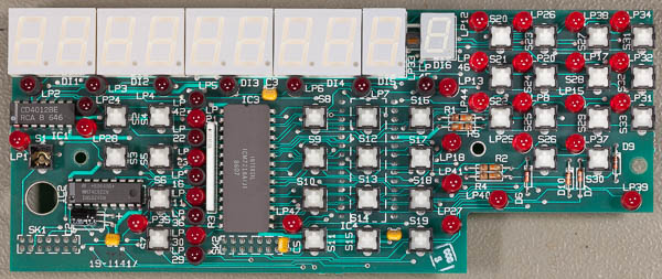

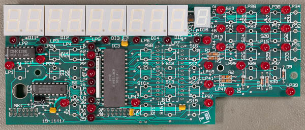

- De drie schroefjes waarmee het front PCB vast zit losschroeven, en je hebt het front PCB in je handen:
https://www.miedema.dyndns.org/co/2023/racal1992/IMG_1696__Racal_schaks_vervangen_-_voorkant_PCB_origineel-600pix.jpg
33 schakelaartjes met kruisvormige stem :-)

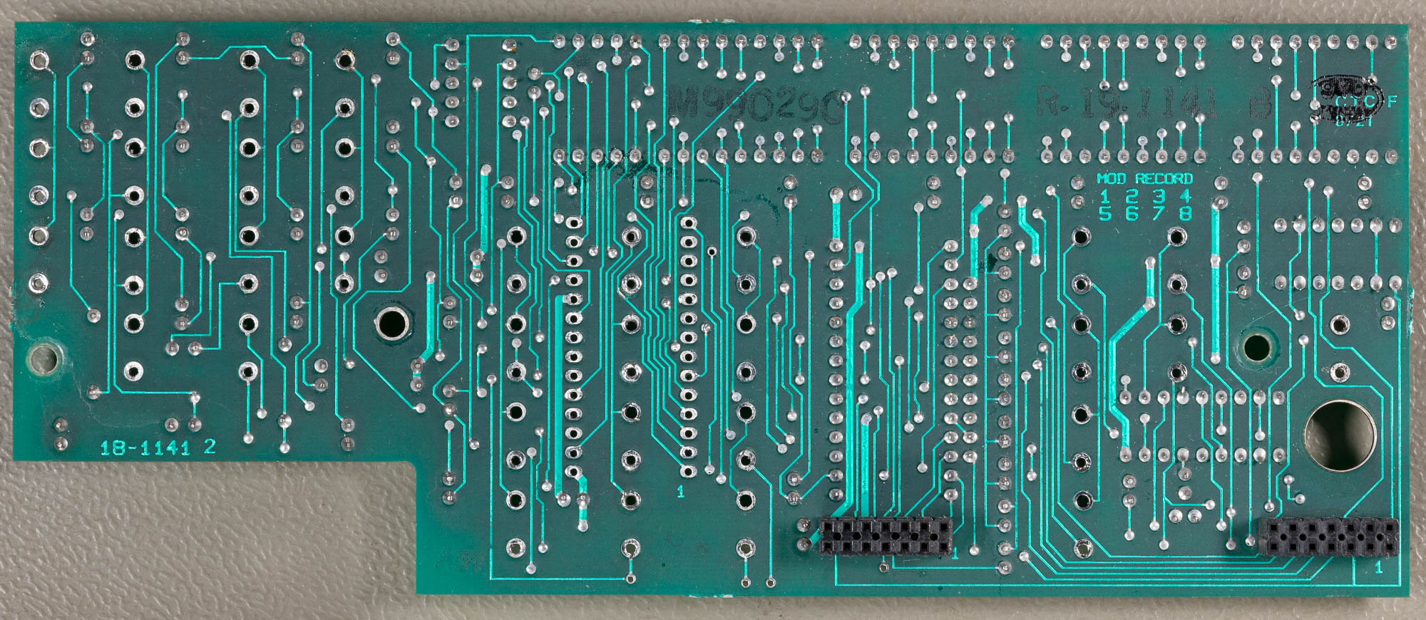

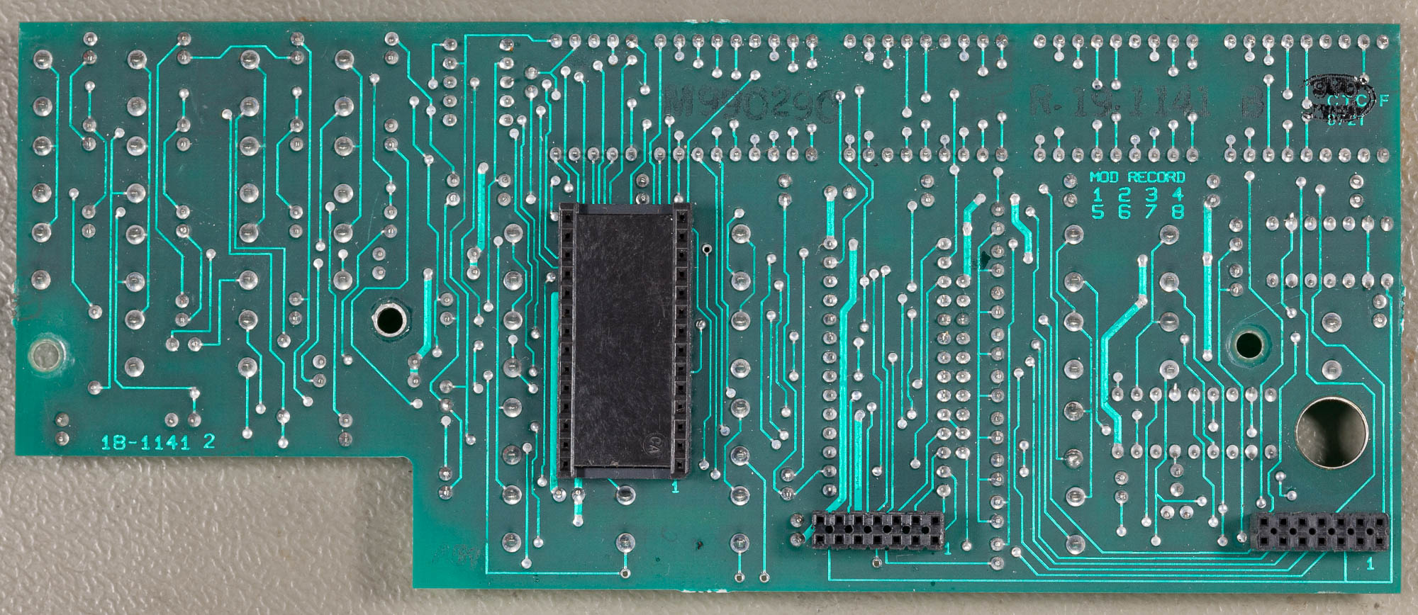

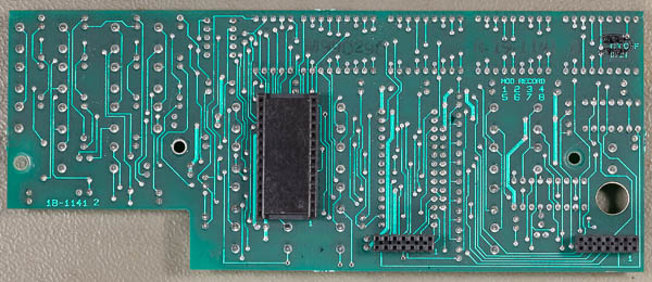

De soldeerzijde van het front PCB:
https://www.miedema.dyndns.org/co/2023/racal1992/IMG_1695__Racal_schaks_vervangen_-_achterkant_PCB_origineel-600pix.jpg

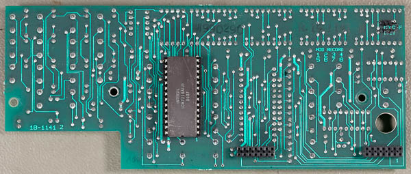

Op de soldeerzijde heeft Racal-Dana de 2e 7218 display driver geplaatst. Helaas zit die wel over een rijtje schakelaars, dus hij moet er af om die schakelaars te kunnen solderen.
Dus die 7218 uit z'n voetje gewipt. Helaas blijkt de voet ook dicht te zijn:
https://www.miedema.dyndns.org/co/2023/racal1992/IMG_1697__Racal_schaks_vervangen_-_achterkant_PCB_dichte_IC_voet-600pix.jpg
Nou ja, dan desolderen we die voet ook maar :-)

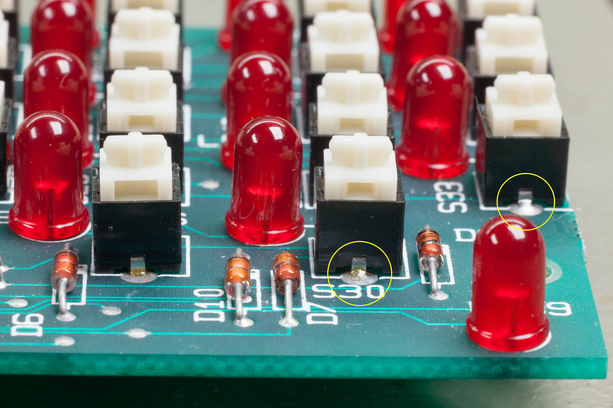

Desolderen

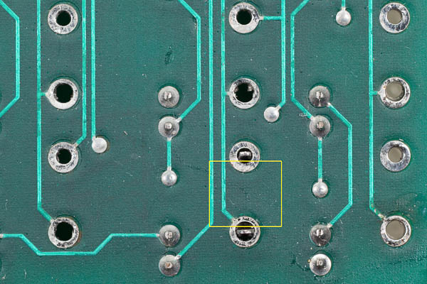

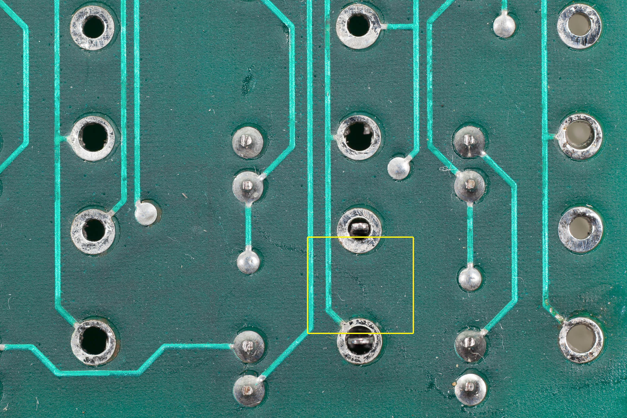

De schakelaars zitten op een dubbelzijdige print. Desolderen gaat uitstekend met een goede desoldeerbout. Ik gebruikte een Hakko FR-410. Maar ook de maat van de punt is belangrijk. Gebruik een punt met ongeveer dezelfde opening als de grootte van het gat in de print.
Dat is hier extra belangrijk, want de schakelaars zitten in grote gaten:
https://www.miedema.dyndns.org/co/2023/racal1992/IMG_1713__Racal_schaks_vervangen_-_schak_PCB_holes-600pix.jpg
Er moet dus flink wat soldeer er uit geslobbert worden….
(Merk op dat elke schakelaar een groter en een kleiner gat heeft…)
Normaal is het een goed idee om eerst wat verse soldeer toe te voegen. De verse tin, en vooral de verse flux maken het desolderen makkelijker. Dat is hier niet zo! Door dat grote gat zakt nog meer tin naar beneden richting schakelaar, en dat maakt het lastiger om dat er later weer uit te slobberen:
https://www.miedema.dyndns.org/co/2023/racal1992/IMG_1715__Racal_schaks_vervangen_-_soldeer_bovenkant_PCB-600pix.jpg
Het beste werkte om gewoon de oude soldeer te verwarmen, daarna flink slobberen terwijl je de soldeerlip heen en weer beweegt in het gat. Niet over de print schrapen met de punt, want dan kun je het padje beschadigen...
Als het goed is desoldeer je een schakelaarpootje in 1...2 seconde, en valt de schakelaar er daarna vanzelf uit.
Een enkele keer zit er toch nog ergens een tinbrugje. Dan helpt even verwarmen met de soldeerbout terwijl je de schakelaar er uit trekt. Een paar keer was het nodig om daarna het gat verder vrij van soldeer te maken: Padje verwarmen met de bout en doorpikken met een saté- of cocktailprikkertje. Maak een draaiende beweging met het prikkertje zodat hij niet vast komt te zitten.
Na een half uurtje desolderen ziet de print er zo uit:
https://www.miedema.dyndns.org/co/2023/racal1992/IMG_1698__Racal_schaks_vervangen_-_voorkant_PCB_oude_schaks_gedesoldeerd-600pix.jpg
En de soldeerzijde, ook de IC voet heb ik er af gehaald:
https://www.miedema.dyndns.org/co/2023/racal1992/IMG_1699__Racal_schaks_vervangen_-_achterkant_PCB_oude_schaks_gedesoldeerd-600pix.jpg
Ik denk dat het desolderen ook wel met een gewone bout te doen is. De contacten van de originele schakelaars zijn plat en vrij dun. Je kunt dus 1 kant heet maken, en het contact er uit trekken door de schakelaar naar de andere kant om te klappen richting print. Daarna de bout bij de andere contactpin, en de schakelaar er uit trekken. Vervolgens de padjes weer verwarmen, en met een saté- of cocktailprikker het gat doorprikken / leegmaken.
Nadeel van deze methode is wel dat de padjes vaker en langer verhit worden, en het risico van schade aan de print dus groter is...

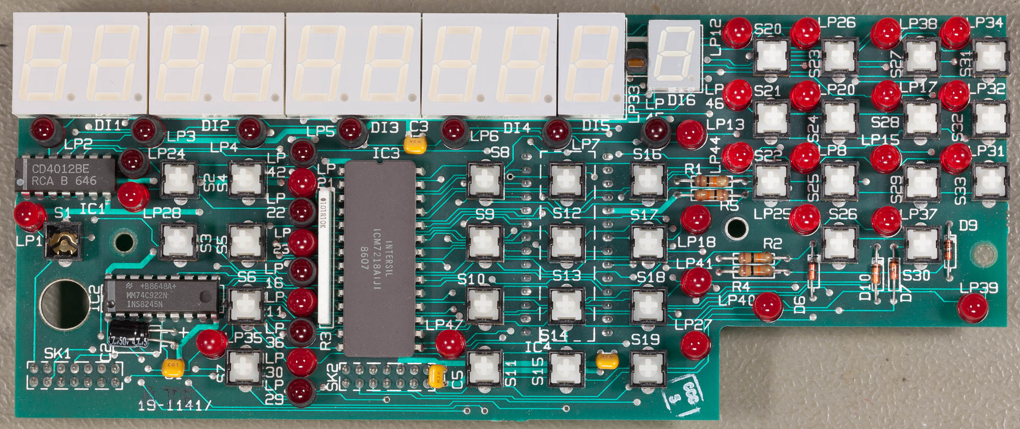

Solderen van de nieuwe schakelaars
Ik zette een rijtje nieuwe schakelaars in de print. Vervolgens een dun plaatje kunststof eroverheen leggen, en dan het geheel omkeren. De schakelaars steken het meeste uit, dus worden mooi tegen de print gedrukt. Daarna één kant van de schakelaars vast solderen.
Nu kun je de print weer omkeren en goed kijken of de schakelaars goed zitten. Als er toch eentje niet helemaal tegen de print aan zit, die soldering nog even aantippen terwijl je de schakelaar tegen de print drukt.
Als je eerst het kleine gat soldeert, dan heb je wat meer speling om de schakelaar netjes recht op de print te richten. (Dat komt overigens niet heel precies, er is wat marge door speling in de knoppen, en de grootte van de gaten in het frontje.)
Vervolgens de andere contacten van de schakelaars ook solderen.
Dan ziet de print er weer zo uit:
https://www.miedema.dyndns.org/co/2023/racal1992/IMG_1720__Racal_schaks_vervangen_-_PCB_met_nieuwe_schaks_-_bovenkant-600pix.jpg

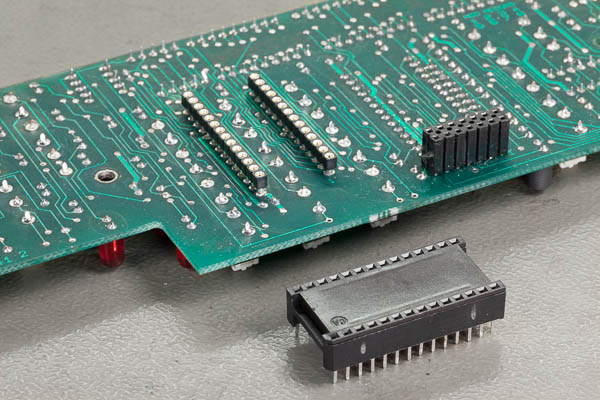

Aan de soldeerzijde heb ik de oude, dichte, IC voet vervangen door een paar lage headers:
https://www.miedema.dyndns.org/co/2023/racal1992/IMG_1718__Racal_schaks_vervangen_-_dichte_IC_voet_vervangen_door_headers-600pix.jpg
Zo blijven de solderingen van de schakelaars toegankelijk, en hoeven de pinnen van de schakelaars niet kort afgeknipt te worden, zoals onder de oude voet.

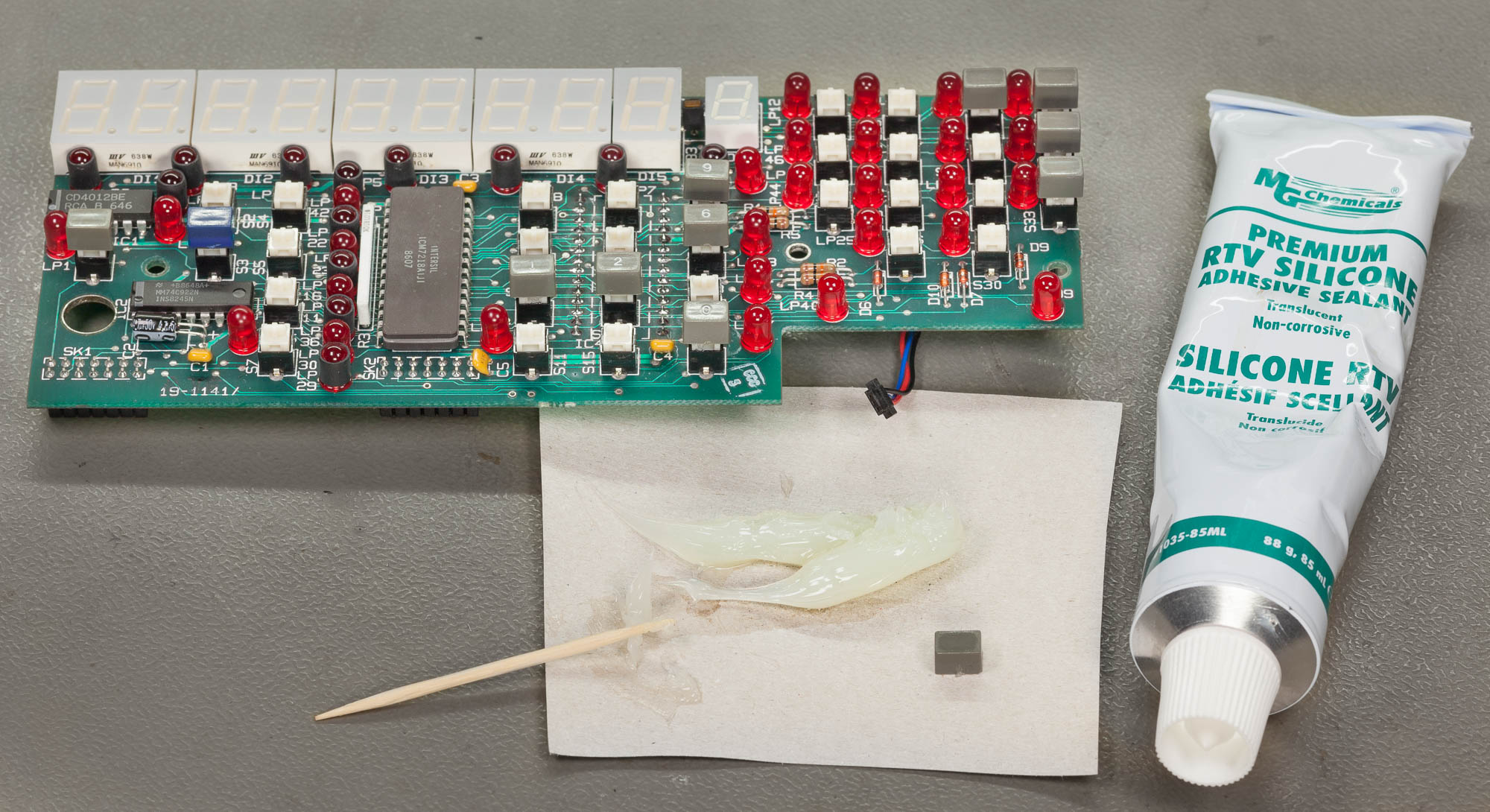

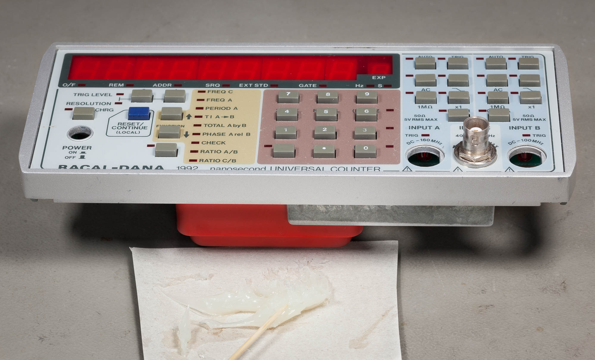

Montage van de knopjes
De knopje blijken toch wel erg losjes op de nieuwe schakelaars te passen. Op de oude schakelaars zaten ze ook vrij los, maar op de nieuwe net té los...
Ik heb ze vast gezet met een klein toefje RTV silicone:
https://www.miedema.dyndns.org/co/2023/racal1992/IMG_1725__Racal_schaks_vervangen_-_knoppen_plaatsen_met_toefje_RTV-600pix.jpg
Ik zocht naar iets dat kleeft en uitvult. Dat niet hard wordt, maar flexibel blijft, en later ook wel weer los te krijgen is.
RTV silicone is een soort siliconenkit, maar bedoeld voor elektronica. Voor fixeren van grote elco's etc.
Belangrijk voordeel is dat gespecificeerd wordt dat het andere materialen niet aantast, ook niet op de lange duur.
Ik gebruikte een cocktailprikkertje om een toefje RTV silicone op een schakelaar asje te smeren, en vervolgens het knopje er op te drukken.
Gebruik vooral niet te veel! Je wilt niet het asje aan het schakelaarhuis vast plakken :-). Een heel klein beetje is voldoende om te zorgen dat het knopje aan de stem blijft zitten, en evt. speling tussen stem en knop uitgevuld wordt.
Bij dit klusje goed doorwerken. Dan kan de print weer in het frontpaneel gemonteerd worden terwijl de RTV silicone nog zacht is. En kunnen de knopjes zich dus nog richten naar de gaten in het frontpaneel.
De print weer gemonteerd in het frontpaneel:
https://www.miedema.dyndns.org/co/2023/racal1992/IMG_1731__Racal_schaks_vervangen_-_frontpaneel_weer_gemonteerd_met_RTV-600pix.jpg
Die klodder RTV silicone ligt er op de foto nog bij, zodat je kunt testen hoe ver het uitharden is gevorderd. (Na 10 minuten begon de silicone wat dikker te worden, na 1 uur was het wel uitgehard). Volgens de gebruiksaanwijzing is na 24 uur maximale sterkte bereikt.
Het frontje ziet er weer uit zoals het hoort :-).

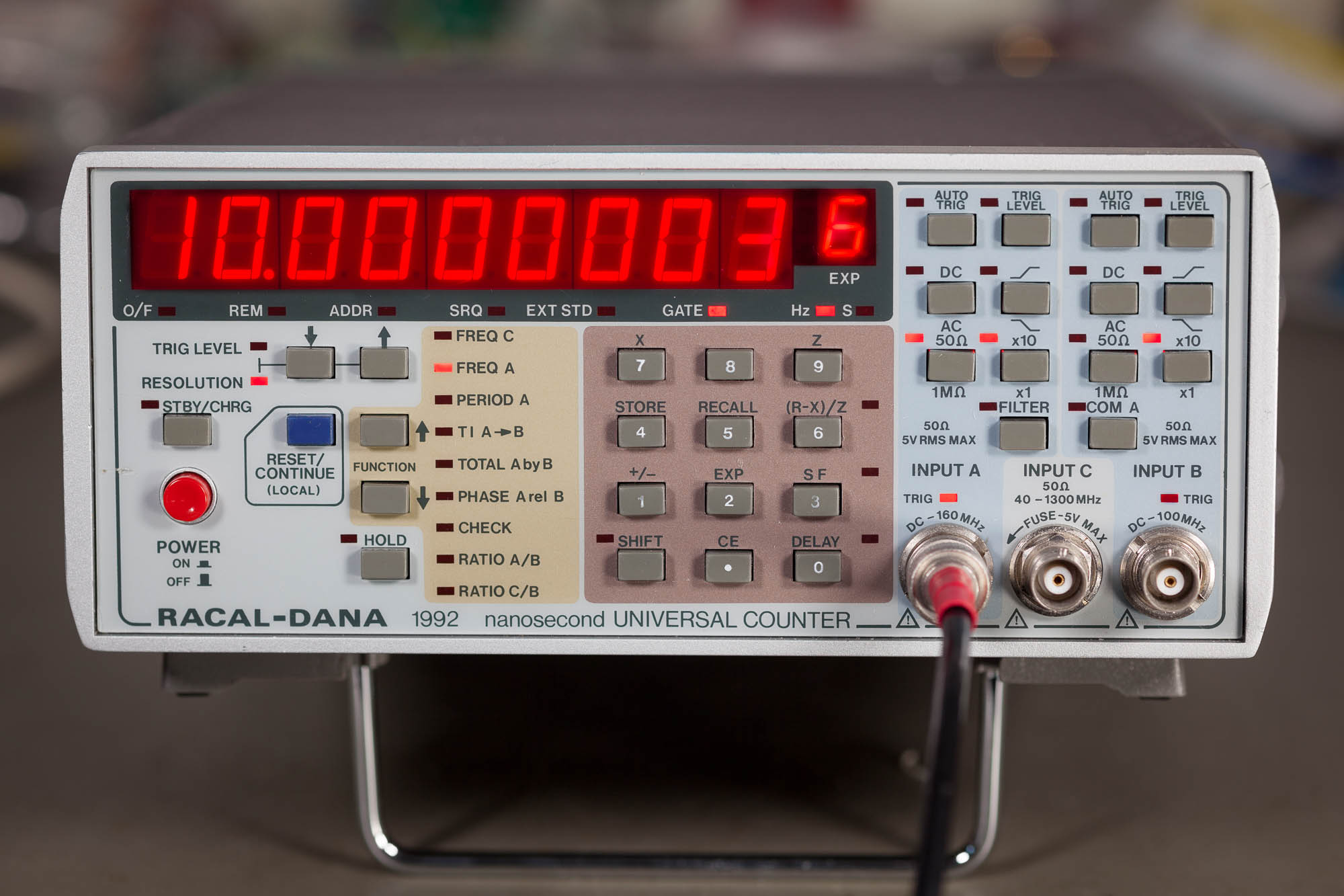

Met de Racal-Dana's 1992 en 1998 naast elkaar zie en voel ik eigenlijk geen verschil tussen origineel en vervanging.
En zo is er weer een Racal-Dana1992 gered van de ondergang :-).
https://www.miedema.dyndns.org/co/2023/racal1992/IMG_1750__Racal-Dana_1992_front-600pix.jpg
Dank zij de nieuwe schakelaars kan deze counter weer lang mee :-).

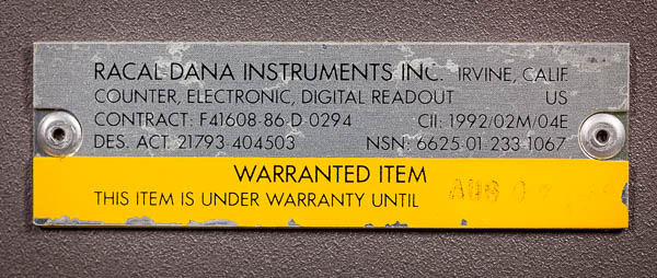

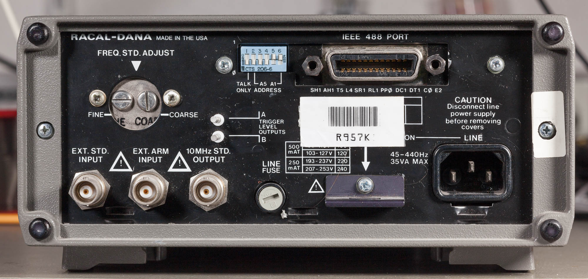

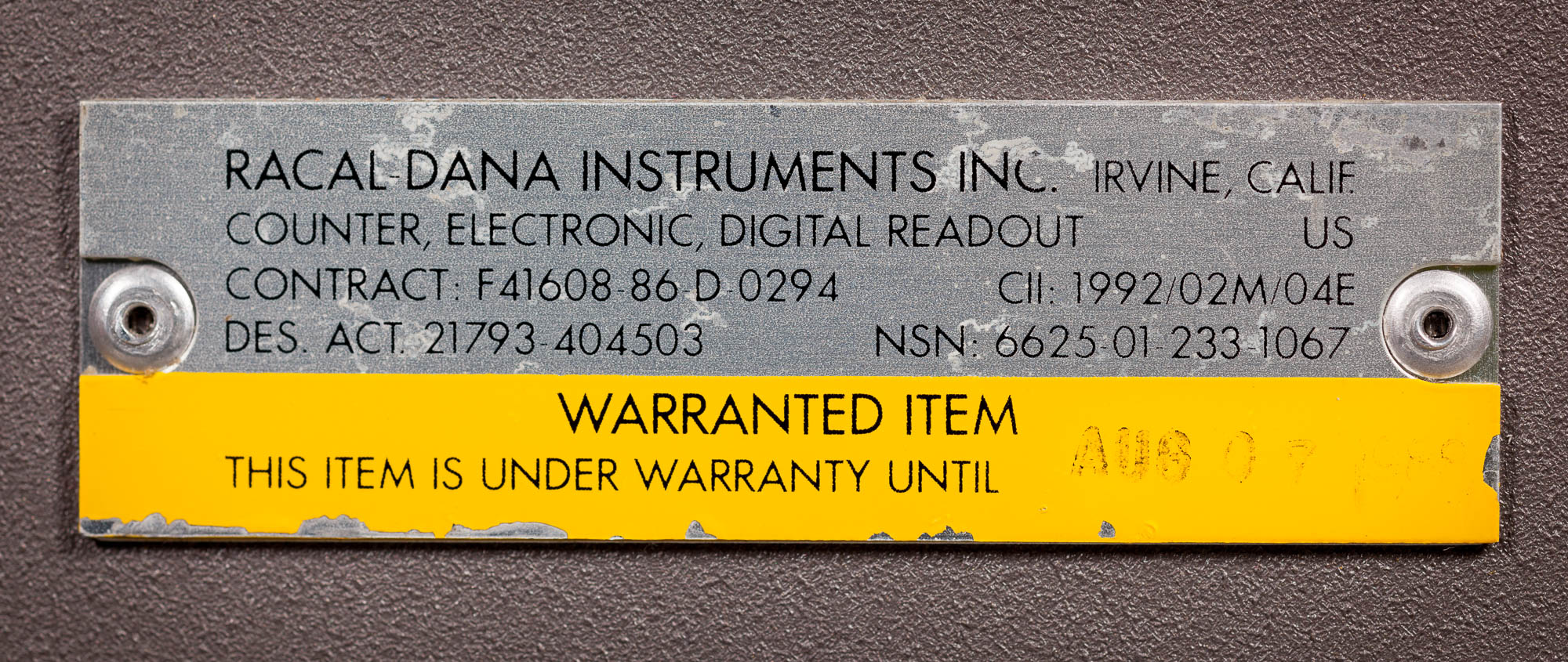

De mijne is ook een 1992-02M. Maar er staat geen serienummer achterop. Alleen een sticker waar ik weinig zinnigs uit kan halen:
https://www.miedema.dyndns.org/co/2023/racal1992/IMG_1687__Racal-Dana_1992-achterkant_origineel-600pix.jpg
Als ik die sticker er af peuter, dan is de achterplaat er onder blanco. Geen serienummer, en geen vermelding van opties.
Wel zit er nog een plaatje op de zijkant gepopt:
https://www.miedema.dyndns.org/co/2023/racal1992/IMG_1693__Racal-Dana_1992-naamplaat_met_waranty_date-600pix.jpg
Deze Racal-Dana 1992-02M is voor de USAF gemaakt. Het contractnummer staat op het plaatje, en ook het NATO Stock Nummer.
"CII: 1992/02M/04E" vertaalt zich als model:1992, uitvoering: 02M, en optie 04E (high stability OCXO). De GPIB is bij de 02M standaard, in een speciale uitvoering die je met een jumper op de print kunt omschakelen naar MATE/CIIL interface.
Ook de uiterste garantie datum staat op het plaatje. Onder de microscoop, met veel licht, kon ik die nog net lezen: AUG 07 1988.
Dat bevestigd mijn schatting van 1987 als bouwjaar, aan de hand van de onderdelencodes.
Aangezien jouw 1992 ook uit Irvine, USA komt, lijkt het dus minder waarschijnlijk dat de slechte schakelaartjes uit de USA kwamen, en de goede uit de UK.
Het lijkt er meer op dat oudere counters slechte schakelaars hadden, en dat het probleem op een gegeven moment ondervangen is....
Misschien leuk als anderen nog meer datapunten kunnen aandragen?

ik heb ook nog even wat research gedaan. Ze moesten eerst uit de meetopstelling komen.
Allereerst het NSN plaatje. Zoek de verschillen. Er staat 01 MAR 1991, dus dit ex. zou uit 1990 zijn.
Nog even de achterzijde van de 1992.
En van de 1991. Made in the UK.

Mijn (Royal Air Force) Operators Handbook (A5 formaat) 1991 and 1992 Nanosecond
Universal Counters, heeft als publicatie datum March 1985. Ik moet aannemen, dat zowel de 1991 als de 1992 toen in productie waren.
Gr. N.
De 1992 is nog steeds een prachtige counter. En met meer toeters en bellen dan de 1998. Afleesbaar aan de andere kant van de kamer. Van mijn exemplaar werkte geen enkele schakelaar meer.
Dankzij de post van Gertjan de juiste vervanger voor de schakelaar gevonden.
Nog steeds leverbaar! ALPS SKEGACA010, bij Mouser. Nu nog een geschikte kit vinden om de schakelaars vast te zetten. Vergeten mee te bestellen. De kapjes zijn net te ruim.
Mijn exemplaar is uit de USA, Serial 991109. Op het plaatje staat met wat goede wil OCT 08 1988. De garantie is wel verlopen dus.

Met bouwjaar 1988 is jouw counter 1 jaar jonger dan de mijne, en kennelijk ook uit het slechte schakelaar tijdperk. Ook ex US Army?
Probeer voor die kit niet-zure kit te gebruiken. RTV Silicone is ideaal. Als je toch schakelaars bij Mouser bestelt, zul je de kit daar ook wel kunnen vinden.
Succes met de-solderen! En als dat lastig blijkt te zijn staat hier een goede desoldeerbout klaar :-).
groet! Gertjan.

De mijne is ook ex army. Met hetzelfde gepopte plaatje als in de post van NKHteB . De schakelaars gaan er erg makkelijk uit. Ook zonder speciaal gereedschap. Het voetje gekraakt en pennetje voor pennetje uitgesoldeerd. De foto is van de print met nieuwe schakelaars. Ik was zo dom om te vergeten de kit mee te bestellen. Goed dat jou post er is, ik was al van plan een andere schakelaar te gebruiken en dan alle toetsen 3D te printen.
Waar is die kit te koop bij een bedrijf waar een kleine bestelling niet zo veel kost als bij Mouser?
Henk
miedema
Ha Camino1,
Je kunt mijn tube wel even lenen :-)
Dat is nog de tube uit de startpost. Je hebt maar een klein beetje nodig...

Vanmorgen is Camino1 langs geweest. We hebben de knopjes weer op zijn Racal-Dana 1992 gelijmd (Eigenlijk gekit :-))
Weer een counter die voorlopig weer mee kan!
Zijn Racal-Dana 1992 bleek van oktober 1987 te zijn, de mijne is van augustus 1987. Ze zijn beide gemaakt voor dezelfde USAF order.
