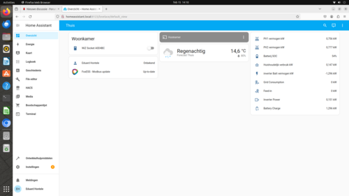

Wie wil me op weg zetten met de open software HomeAssistant?
Het programma draait als test op een Raspberry pi 3B+. Met een usb / RS485 heb ik een modbus verbinding opgezet naar de Foxess zonnepaneel omvormer.
De hoeveelheid zonneschijn en de toestand van de batterij kan ik als getallen voorstellen in een paneeltje op het dashboard. Dat alles en het natrekken van grafieken lukt zonder een enkele lijn programmacode in te tikken.
Als eerste oefening wil ik het vermogen afgeleverd door de twee kringen PV1 en PV2 optellen en op scherm zetten. Kan iemand me op weg zetten?
Heb je een eenvoudig voorbeeld dat aantoont hoe je iets uitcijfert en op scherm zet dan is dat mogelijk ook een vertrekpunt.
Eigenlijk heb ik een coach nodig die me af en toe een tip geeft want het lijkt zoeken naar een naald in een hooiberg.

Ga naar settings, dashboard, energy.. Die is bij uitstek bedoeld om je energiestromen te definieren...
Ik ga er even vanuit dat je je entities als goed gefineerd hebt hiervoor..

Inderdaad. Ik probeer de code achter het energy dashboard te achterhalen. Zit daar ergens een *.yaml bestand dat kan worden bekeken en bewerkt?
Het is me onduidelijk hoe simpel rekenwerk zoals het opmaken van een energiebalans voor batterij en/of omvormer kunnen worden uitgecijferd. Daarom ben ik op zoek naar voorbeelden. Ik wil het programmeren en parametreren van die software leren aan de hand van simpele voorbeelden.

HACS moest ik inderdaad installeren. Via HACS is het gelukt de FoxEss H1 omvormer uit te lezen.

De tip van Lode001 was direct bruikbaar. Na het installeren van de nieuwe versie staat er rechtsboven het venster met grafieken een download pijltje. Na een klik wordt hetgeen op de grafieken staat in CSV vorm afgeleverd. Hiermee is de kern van mijn vraag opgelost. Iedereen bedankt voor de geboden hulp.
