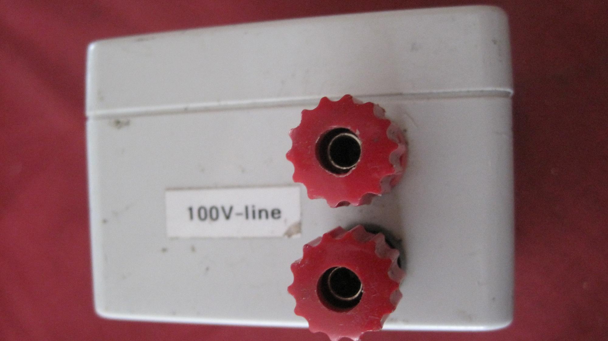

Er hoeft in deze toepassing nauwelijks vermogen door heen, dus trafo's met een vermogen van een paar watt zijn voldoende. Verzadiging bij lage tonen weergave treedt dan ook niet op. Bij grote evenementen wordt mijn 100 Volt signaal gewoon van de 100 Volt luidsprekerlijn afgenomen en op bijv een grote podiumset ingeplugd. De geluidsmensen van dergelijke sets verwonderen zich altijd over het feit, dat de geluidskwaliteit op de 100 Volt lijn zo goed is.

Overigens is een paar volt aan het begin van de lijn voldoende, maar 100V is bij ons het meest gangbaar.
Het voordeel van trafo's is ook nog dat de circuits volledig gescheiden zijn en er dus ook geen sprake kan zijn van aardlussen.
