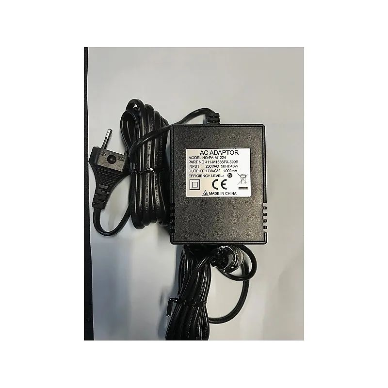

Op zaterdag 13 juli 2024 21:54:00 schreef rew:
Ik kan me niet "orienteren". Ik mis nog een overzichtfoto.
230VAC in.
Op de blauwe draden staat 245VAC en als het de voeding werkt staat er 0.9VAC
Dat is een vreemd iets.

Foto van het labeltje op de voeding van de OP zou ook flink helpen....
Hieronder staat de foto van (hopelijk) dezelfde adapter als OP, met leesbaar label, zoals die in die franse thread staat:
Uit die franse site maak ik op dat er discussie is over de vraag of het een gelijkrichter is. Antwoord: nee, want er komt secundair AC uit de voeding. In de franse thread blijkt het probleem uiteindelijk niet in dat blokje te zitten, maar in de 7815 en 7915 (vermoedelijk in het apparaat zelf dus, niet in de 'wall wart'.
Ik vermoed zelf dat het iets is van een zekering, thermische zekering o.i.d., maar ook in die franse thread wordt men er geen wijs uit.
OP zou aan de ingang en uitgang van het 'blokje' kunnen meten of de trafo zelf nog goed is (evt. een doorgebrande thermische zekering in de wikkelingen van de trafo?).
Dat zwarte blokje moet haast wel een of andere zelfherstellende zekering zijn.
Steker er uit en weer er in laat het ding weer werken zegt TS dan is de trafo /thermische zekering niet stuk lijkt mij.
Het heeft 4 pootjes, misschien een commonmode choke ? Heb je aan dat ding gemeten ?
Gaat hij open en dan na resetten (voeding uit) weer dicht ? Dan mogelijk een soort van thermische zekering. Uitzetten koelt hem af. Maar dit ziet er niet uit als een zware voeding met veel kans op oververhitten.

een klasse 4 energielabel voor een trafovoeding, dat is wat dat onderdeel doet. het stby verbruik van die trafo onderdrukken en dus nog binnen de norm vallen mbt sluipverbruik. dus schakelt deze de trafo uit na verloop van tijd. een dergelijke constructie zit in de voeding van oudere bedbodems.
Als het idd een schakelaar is kun je hem overbruggen. Maar als het ding op temperatuur werkt moet je je afvragen of er iets niet te heet wordt.
Als er een timer inzit dan kun je hem overbruggen. Wel de temperatuur in de gaten houden want het kan ook een slinkse Chinese truuk zijn om onder het mom van energie besparen, stiekem de trafo zo licht uit te voeren, dat hij bij duurgebruik veel te heet wordt.

Het gaat om een American audio m1224fx.
Het mengpaneel gaat trouwens niet uit hoor, hij gaat na een tijdje niet meer aan meteen na het uitzetten.

Vermoedelijk een onderdeeltje dat de primaire spanning onderbreekt wanneer er secundair te weinig stroom loopt (i.e. de mixer met de aan/uit-knop uitgeschakeld is), om zo energie te besparen.
Hoe het dan weer reset naar de begintoestand, zodat de adapter weer stroom kan leveren op het moment dat het hoofdapparaat ingeschakeld wordt, terwijl de verbinding van de primaire wikkeling met het lichtnet onderbroken is door die DN22? Geen flauw idee.... Misschien is het feit dat je de adapter even uit de wandcontactdoos moet trekken een 'feature', en geen 'bug', en is er misschien helemaal niets kapot maar is het hoe de mixer hoort te werken, zoals ontworpen door de fabrikant...
[Bericht gewijzigd door nonius op (12%)]
Het onderdeel zorgt idd ervoor dat het stanby vermogen sterk wordt gereduceerd, zo'n 0,1 watt
Het mengpaneel is terug gekomen omdat deze niet goed zou werken en de transformator behuizing was ook al open gebroken met een platte schroevendraaier zo te zien.
Ik heb het DN22 onderdeel eruit gehaald en doorverbonden en nu werkt het prima.
Ik heb nog precies zo'n mixer met een voeding die geen IV vermelding heeft, en beide adapters trekken nu hetzelfde vermogen (4watt) zonder mixer aangesloten.
