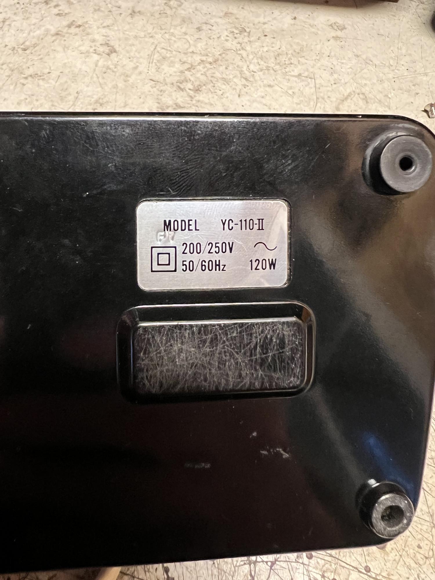

Er kwam rook uit het voetpedaal van ons Lewenstein naaimachine.
De condensator heeft de geest gegeven.
Het is een ERO F1740-325-1517 0,025uf die niet meer gemaakt wordt.
Is er een modernere die makkelijk verkrijgbaar is ter vervanging?

Die oude is toch 2 draads?
Dan kan je idd die van thevel nemen en de aarde niet aansluiten.
Die Roederstein dingen zijn zo te zien NOS papiercondensatoren, zou ik liever een modernere nemen (bijv. de keramische uit mijn link, eventueel met krimpkousje erover)

Ik zou voor MKP gaan, Arco zou voor Ceramisch gaan.
Deze kan ook, aarde niet aansluiten.
https://www.amazon.nl/Miflex-ontstoringscondensator-condensator-flikke…
Ik denk dat de originele waarde erg laag was, en ik voor een 0.1uF gaan of 0.047uF.
De condensator is bedoeld om de vonk te verminderen als het voetpedaal losgelaten wordt (ding uitgeschakeld).
Maar hoe groter de condensator, hoe erger de vonk bij het INschakelen. Kortom ik zou niet "onbeperkt groter" adviseren, maar "iets groter kan geen kwaad, minder zou ik niet doen".
Kortom, ding wat Arco adviseert is wat mij betreft prima. Die heeft ook de "moderne" rating dat ie geschikt is voor het gebruik waar ie voor ingezet wordt (X1 of X2). Dat amazon ding van flash2b heeft dat ook (maar m.i. te hoge waarde).

Op de 2e foto is 332 de waarde (3300pF), de letter erachter is de tolerantie...

Gelukt! Tevens heb ik de plaatjes aangevuld, niet met koolstof, aangezien daar niet makkelijk aan te komen is maar met koper plaatjes gemaakt van een waterleiding.
De boel nog even ingevet en naaien maar! :)
Ook nog even getest met open pedaal; er komt een heel klein vonkje tot stand, dus helemaal mooi!

Deze condensator heeft niet de juiste rating: 250V DC, terwijl het 275V AC hoort te zijn.
Het lichtnet heeft pieken van 1.41*230Vac = 310Vdc; 310Vdc > 250Vdc cap.rating.
Daarnaast is een X2-condensator hier noodzakelijk, omdat hij rechtstreeks over het lichtnet wordt gezet. Deze X2 condensators zijn zo gemaakt dat ze op een veilige manier falen, in tegenstelling tot standaard condensators, waar dit niet gegarandeerd is.
De wat grotere capaciteit acht ik niet echt een probleem, maar de onvoldoende spanningsrating en (gebrek aan) veiligheidsklasse X2 wel.
Nee. Je zet nu een 40% te grote spanning op die condensator. Die condensator is daarnaast geen X type, en mag bij doorslag dus in kortsluiting vallen.
Het ging niet direct stuk omdat Wima erg goede condensatoren maakt die bestand zijn tegen kortstondige overbelasting, maar vroeger of later gaat ie wél stuk en omdat het geen X2 type is, mag dat met enig geweld gebeuren.
Meestal is de AC rating van een 250vdc condensator ca. 160 volt.
Gewoon effe ergens een 27nf X2 condensator vandaan plukken.
