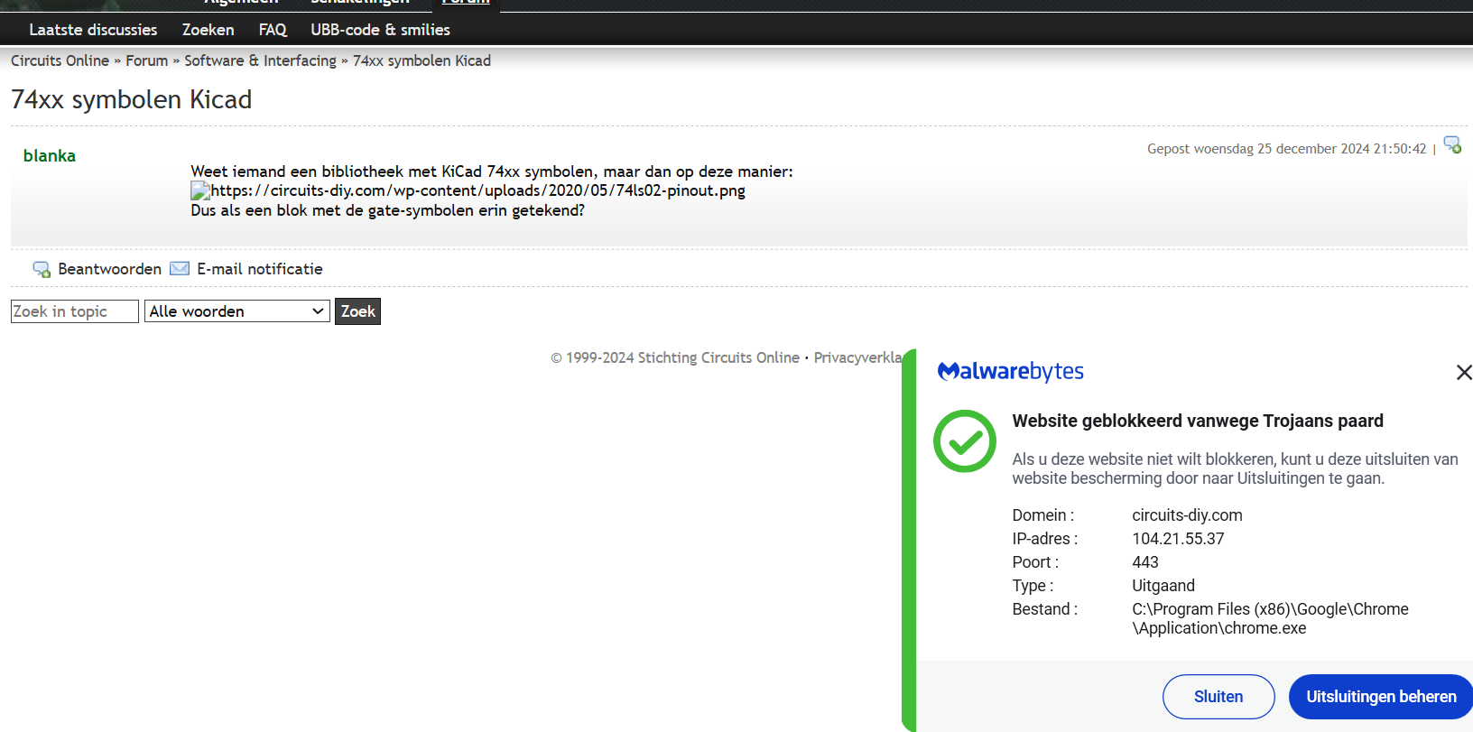

Weet iemand een bibliotheek met KiCad 74xx symbolen, maar dan op deze manier:
https://datasheetgo.com/wp-content/uploads/2023/12/74LS02-pinout.gif
Dus als een blok met de gate-symbolen erin getekend?
Ik krijg deze popup direct als ik alleen het topic aanklik...
Die diy site is niet veilig.
