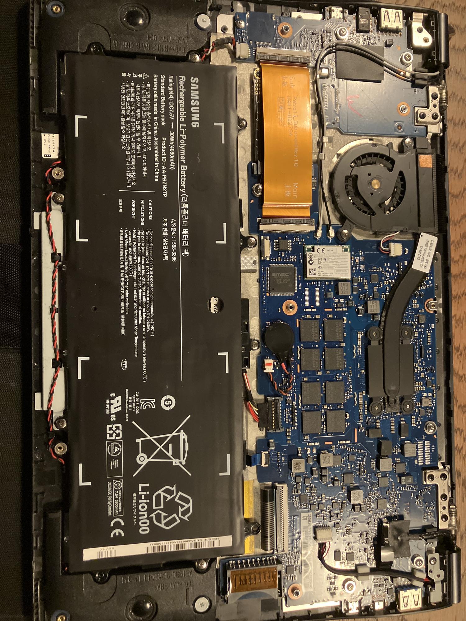

Op zaterdag 1 februari 2025 20:34:47 schreef benleentje:
Onder die platte koperkleurige kabel zit ook iets
dat is de hdd, een M.2 slot wrs.
Ja, daar kijk je tegenaan die 8 chips, meer zal er niet in kunnen.
Dat apparaat is uit 2014 en met win 8 geleverd en toen was 4 Gb heel veel...
Daar kan ook geen win 11 op zonder truukjes.... even dat andere topic in gedachten houdend over die USB stick...

Op zaterdag 1 februari 2025 20:36:57 schreef testman:
[...]dat is de hdd, een M.2 slot wrs.
Afhankelijk van hoe je "onder" opvat. Ten zuiden ervan op de foto zit de wifi-module. Letterlijk onder/achter de kabel zou inderdaad wel eens een M.2 slot kunnen zitten of in elk geval een insteekmodule. En dat zou de disk kunnen zijn.
De chips in de buurt van de processor lijken mij inderdaad ook RAM, maar het typenummer is op de foto net niet te lezen.
dat is de hardeschijf zeg maar heb ik vervangen naar 512gb

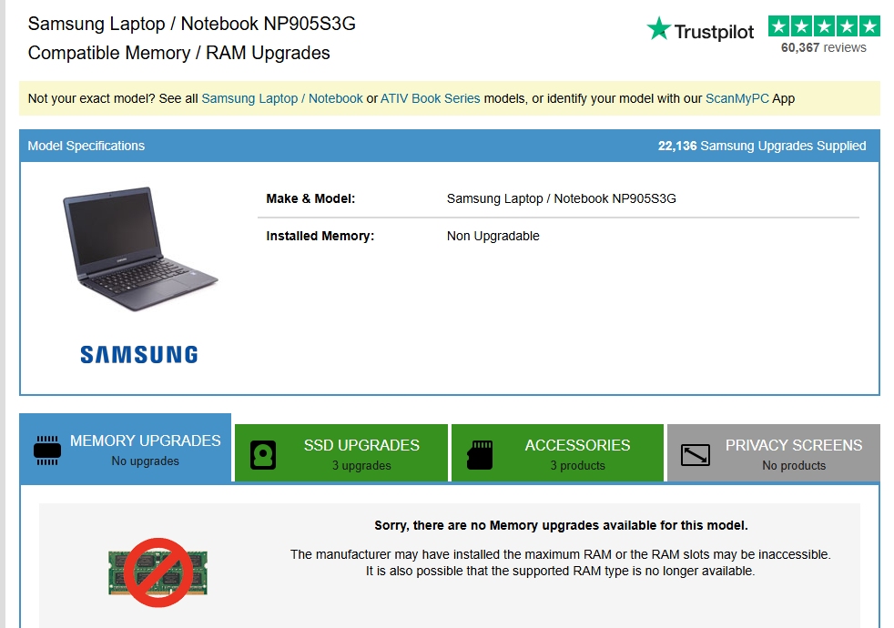

Als er aan de achterkant geen DIMM-slot zit, is het RAM niet te upgraden. Je zou het nog even kunnen checken voor de zekerheid. Is er geen documentatie van op de website van Samsung?
Op zondag 2 februari 2025 08:31:20 schreef fcapri:
even googlen naar je samsung en ram upgrade, kom je dit tegen[bijlage]
ok toppie dan weeet ik dat bedankt

Dan moet het nog een TPM 2.0 zijn, win11 gaat er op een nette manier in ieder geval niet op draaien met een 3e gen i3, en al helemaal niet met de aanwezige 4GB RAM welke zo te zien inderdaad niet uitbreidbaar is.
CrossFireX
Yep gesoldeerd geheugen, daar kun je niks aan toevoegen of verwijderen.
4GB voor Windows, dat wordt veelal duimen draaien terwijl ie bezig is. Beter Linux die kan met 2Gb eigen gebruik al redelijk vlot werken. Windows 10 zal het nog wel doen, Windows 11 uitgesloten. Virtueel geheugen op een SSD is en blijft traag als een slak.
