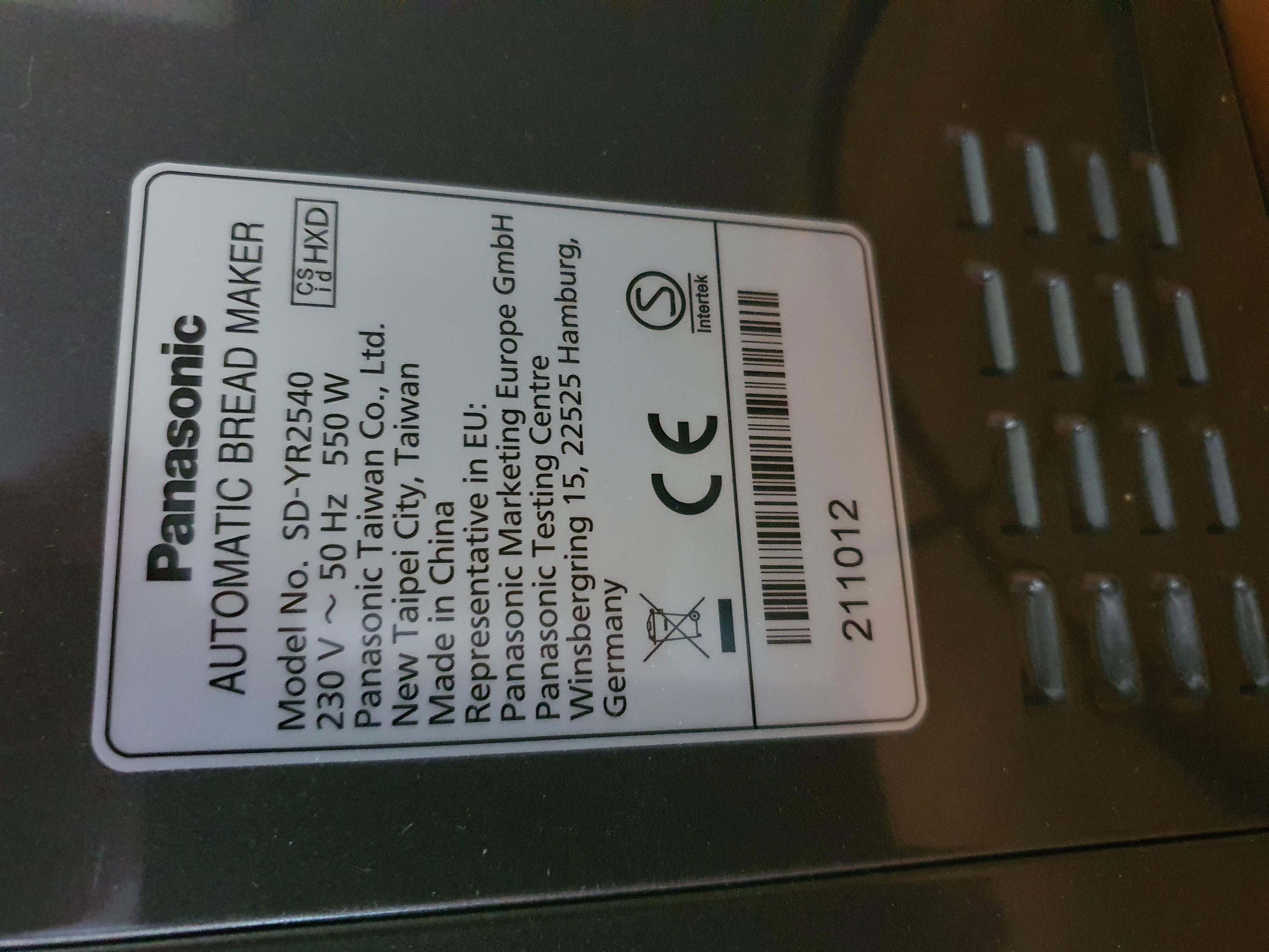

We hebben een Panasonic SD-YR2540 broodbakmachine. Die geeft een herrie tijdens kneden. Hoor het hier: https://www.hoeben.com/repairs/Panasonic_SD-YR2540/20250503_122820.mp4
Heeft iemand hier ervaring mee?
Op internet vind je aanbevelingen zoals het asje smeren. Maar aan de onderkant kun je niet er goed bij, of je moet de borgring met een speciaal tooltje kunnen loshalen. En aan de bovenkant zit een sealring. Daar heb ik wel olie aan gedaan, maar dat kan er bijna niet intrekken.
De vraag:
Zou het de roerstaaf en asje van de kuip zijn?
Of de motor en/of versnellingsbak (of wat er dan ook zit)?
https://www.hoeben.com/repairs/Panasonic_SD-YR2540/20250430_113408.jpg

Een update. Het gaat om de Panasonic SD-YR2540HXD
Ik heb gekeken naar vervangingsdelen maar die zijn zo duur, dan kun je beter een nieuwe kopen.
De kuip heb ik opengehaald en gesmeerd. Maar dat is niet afdoende. Dit apparaat heeft een designfout. Kijk maar, de pijl wijst naar het openstaande rubber. Dat had een dichte sealing moeten zijn.
Hier komt vuil in, brood- en meel resten. Daardoor gaat die as vastzitten. Ik merk dat als ik er water in zet, hij veel losser draait. Logisch, dan wordt die prut zacht. Maar lang kan dat niet goed blijven gaan. Om dit op te lossen heb ik een betere sealing voor die 8 mm as nodig. Na het smeren was hij wel wat stiller, maar maakte nog steeds veel geluid. Weet iemand trouwens hoe zo'n ding heet? Ik kan hem niet als sparepart vinden.
Dus ik heb de machine verder opengehaald.
De as hiervan laat wat speling zien. Het is een 8 mm as die in een lagerbus draait, 16 mm van buiten, 8 mm binnen en ca 18 mm lengte.
Ik heb hem gesmeerd en weer in elkaar gezet. Dat hielp, de herrie is nu weg. Er zat al vet in, maar dat was teveel eruit gelopen.
Maar er zit best wel speling op de as. Ik denk dat ik op een gegevens moment toch die bus zal moeten vervangen, de maat is redelijk standaard. Of ik kan misschien proberen er kogellagers in te zetten. Minimaal 2 dus.
Ik vind het wel tegenvallen, het is dus een dure machine en dan had dit toch allemaal niet zo moeten slijten. En dan de prijs van reservedelen, die is veel te hoog. 100 Euro voor alleen al een bakblik. Het valt me best tegen van Panasonic, ik had beter verwacht.
