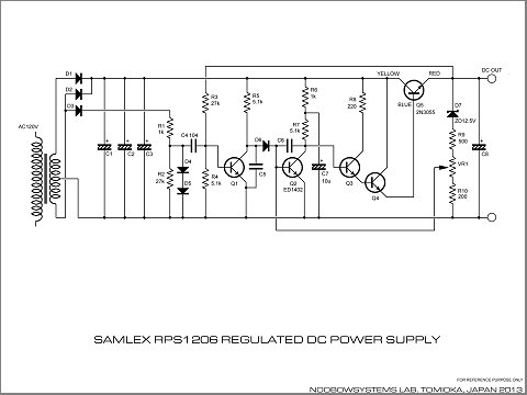

ben een voeding aan het repareren, lukt niet
is 10 A , 12 Volt
hart is de 7812, die heb ik vervangen
trafo is een oude , normale uitvoering.
Krijg de uitgangsspanning niet onder de 24 volt
achter de 7812 staat een Tip 2955
vraag : kan ik die Tip vervangen door een 2n3055 ??

Nee. Ene is PNP (TIP2955) in TO-247 behuizing, andere NPN (2N3055) in TO-3 behuizing. Dat gaat niet werken.

Het is een Samlex RPS 1210 HQ
Originele zwarte kast met Regulated DC Power Supply
Originele Tekst voorzijde
220 Volt,
13,8 VDC
Samlex Electric Co
Toestand : goed. Netsnoer, kast en trafo, schakelaar voorzijde origineel
zekeringhouder idem, is ok.
Foto plaatsen is onbekend
Transistors 2N3055 : geen Samlex
Brugcel op koelplaat op bodem : misschien origineel
Bouwjaar : uit de 220 Volt tijd.
Zelf ooit begonnen met reparatie met 2e hands onderdelen uit mijn magazijn.
Knullig gaatjes board, (maar wel juiste steek voor de 2N3055).
die stukje van afgeslepen met Dremel en op de bovenste 3055 gesoldeerd.
Originele Samlex print is weggegooid

Hier is een topic over de zelfde voeding.
https://www.circuitsonline.net/forum/view/91621
Daar zie ik de 7812 niet op staan. Het kan toch dat het zo een opgevoerde 7812 regelaar is met een PNP transistor over een shuntweerstand die wat "extra oemph" voor de regelaar voorziet zoals OXO zegt:

Ik snap de telegramstijl rapportage wat er met het ding gebeurd is niet helemaal. Welke transistor er in zat en waarom en hoe de transistor is aangepast (gedremeld) op welk bord (origineel weggegooid) is blijft een beetje een raadsel.
Die 24V zal wel komen doordat de transistor kapot is, dan sluiten ze meestal kort en krijg je de ongestabiliseerde gelijkgerichte transformatorspanning te zien. Onbelast is die hoger dan wanneer er een belasting aangesloten is, dus dat zal iets van 18-20V worden op nominale stroom. Als het toch al zo een rommeltje is kan je ook wel helemaal een nieuwe opbouwen denk ik zo.

Als die TIP2955 "achter de 7812 staat" zal het niet werken, een PNP werkt alleen als die "voor de 7812 staat" met zijn emitter-basis sperlaag over een geschikte weerstand (in de eerdergenoemde datasheet was het 3Ω). Deze methode is beter omdat de uitgangsspanning niet omlaag gaat met de UBE van de gebruikte transistor. Als je ze aan weerszijden van een koelplaat monteert zal het IC ook meewarmen met de transistor en een rudimentaire thermische beveiliging geven. Als je dan ook nog een emitterweerstand toevoegt kan je de maximale stroom die de transistor levert ook nog eens begrenzen. Dat is niet heel nauwkeurig, maar kan bij een harde kortsluiting je transistor redden.
