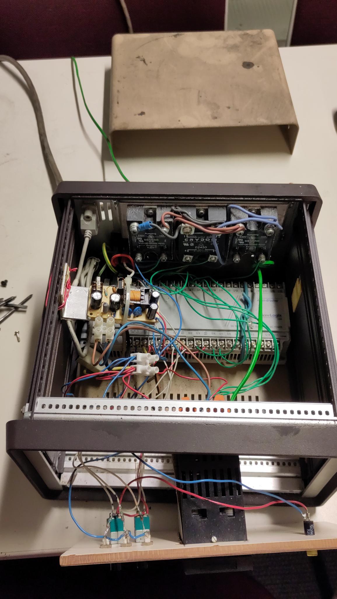

Teken het schema even na ... wel ik sluit een paar foto's bij. Dat lijkt mij onbegonnen werk, ook gezien er een grijze doos in zit met de naam Micro Logix (Allen-Bradley). Ben bang dat de bestaande besturing veel gecompliceerder is dan nodig.
Op dit moment weet ik niet welk onderdeel er stuk is. Bij het schakelen gaf ie ineens de geest.
Begin daar eens mee. Alles aansluiten zoals het zat en beredeneren welke voeding je waar verwacht en dit dan meten, krijgt de pid voeding, krijgt de plc voeding etc...
Dat kleine ingeknutselde printplaatje ziet er wel uit als een voeding, wat doet die?

Op vrijdag 28 november 2025 12:51:33 schreef pamwikkeling:
Twee weerstanden en drie solid state relais ... vreemd.
Het middelste en linkse SSR staan is serie de vraag is waarom...
Gr.F_S

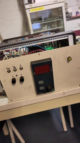

De LEDS op het front verklappen dat deels.
1/4, 1/2 en 1 P
Dus er zal iets in gezeten hebben wat de elementen in serie, enkel en parallel geschakeld heeft. Dat kan met drie relais .... op een niet geheel ongevaarlijke manier.
Maar als ik naar de rest van de opbouw kijk dan lijkt veiligheid niet de eerste prioriteit geweest te zijn
Ah... daar gaat me een licht op.
De zaak ging fout toen ik terugschakelde van 1/2 naar 1/4. (hij hield er gewoon mee op, geen lichtflitsen of knallen)
Ik had geen idee hoe deze besturing het voormekaar kreeg om op 1/4 kracht te draaien. Maar door jouw commentaar begint me iets te dagen.
Wat is er enigszins gevaarlijk aan?

Zoals Sine ook al aanhaalt. 1 voor wikkeling 1 op volle kracht. 1 voor wikkeling 2 op volle kracht. Beiden afzonderlijk geeft 1/2 vermogen. Samen parallel vol vermogen. Zet je nu beide elementen in serie dan krijg je 1/4 vermogen en daar komt SSR 3 in het verhaal.
Op vrijdag 28 november 2025 14:44:54 schreef OrlandoS:
de manier van schakelen. als 1 relais trager is dan de andere kan het gebeuren dat de ene nog niet is afgeschakelt en de andere schakelt in, dan maak je kortsluiting.
of 1 relais is kapot en zit in sluiting, dan kan je bij bepaalde instelling gewoon sluiting over alles maken en knalt de zekering eruit van het toestel (als ze er al in zit)
