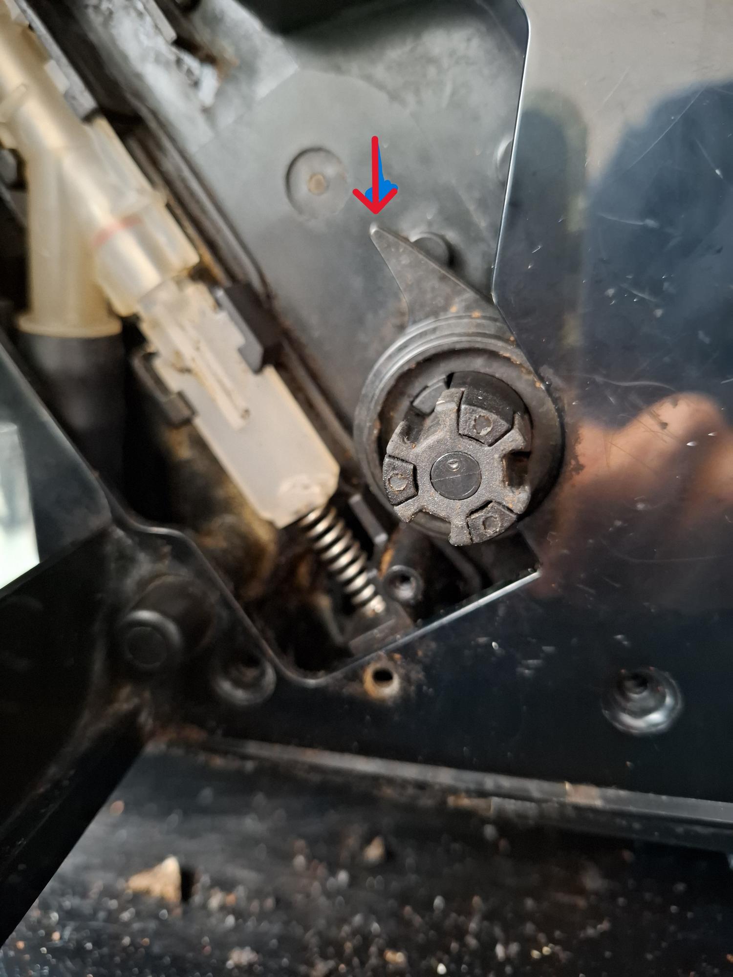

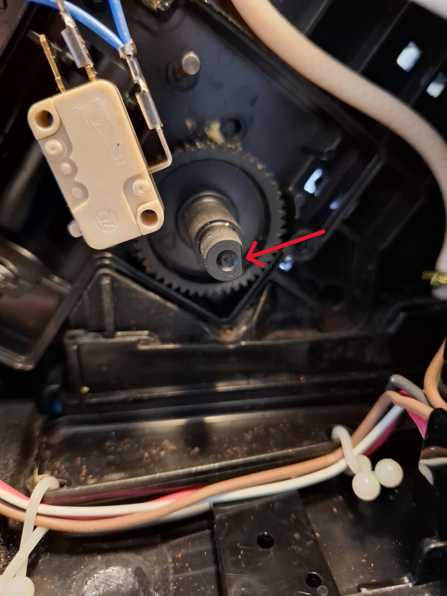

De oorzaak is dat de meenemer van de zetgroep niet meer op de juiste positie staat. Hij was doorgedraaid en kon het ventiel niet meer bedienen.
In de bijlagen de foto's van de meenemer en ook de positie van het tandwiel (platte kant van het tandwiel)
Mijn vraag is hoe moeten deze met elkaar zijn afgestemd? Ik weet dat ze in principe beginnen met de positie van het tandwiel zoals op de foto, maar wat is dan de driver positie?
Alvast bedankt

Kijk hier maar eens:
https://komtra.de/forum/index.php/Thread/10900-Grundstellung-Antrieb-M…
