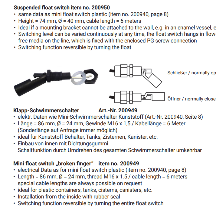

In de gebruiksaanwijzing van die vlotter staat dat je hem op 2 manieren kan monteren, omdraaien van het ding geeft de omgekeerde functie.
Dus je zal hem op de onderste manier moeten monteren, zodra het water hoger komt dan de vlotter gaat die drijven en omhoog en het reedcontact open.
Je moet de vlotter dus wel goed waterdicht monteren.

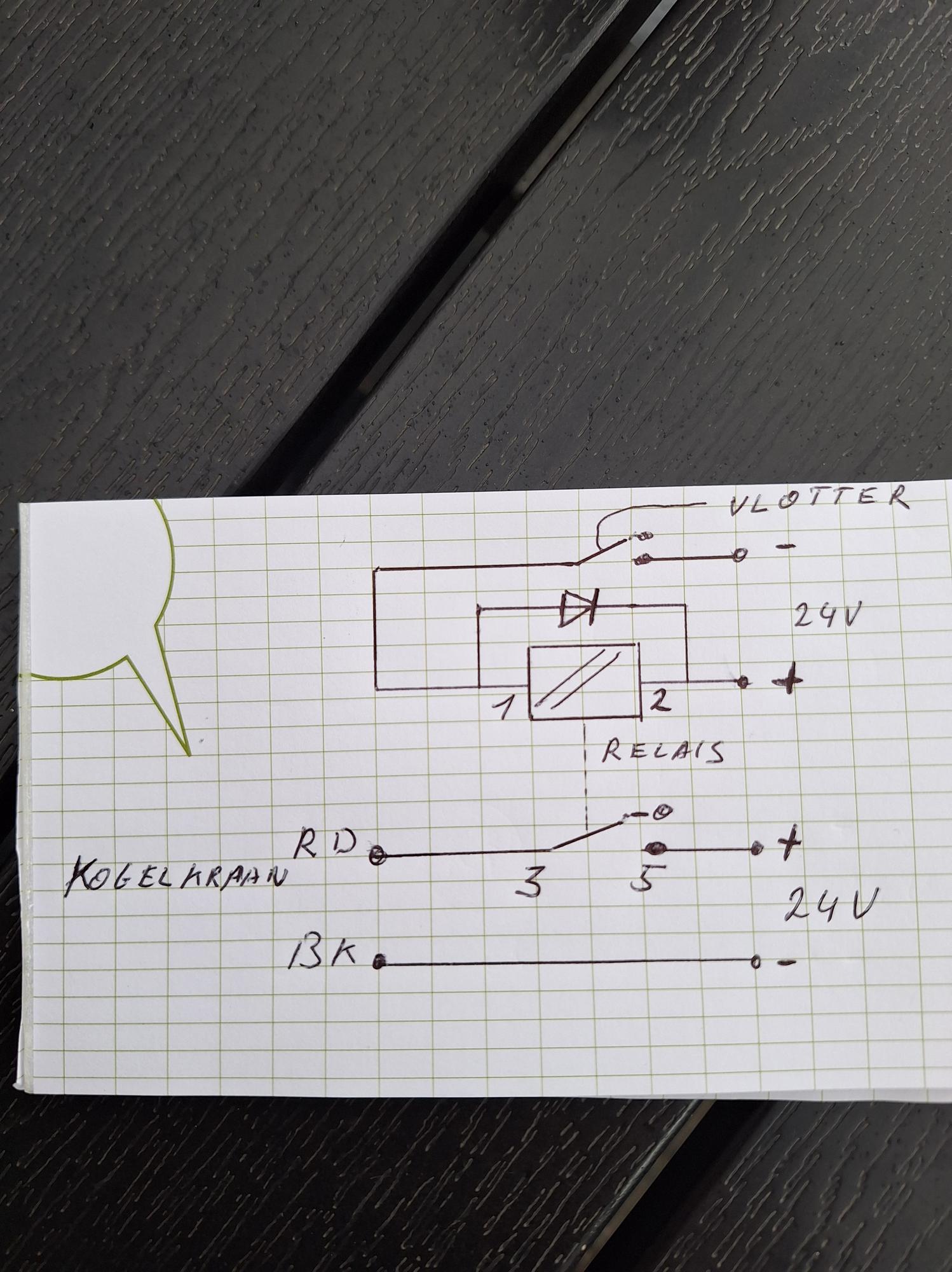

Nogmaals allemaal heel erg bedankt voor de tips en jullie hulp. Alleen heb ik dus echt helemaal geen verstand van electronica. Ik heb nu alle onderdelen in huis maar weet nu dus niet welk draadje ik precies waarop aan moet sluiten. Klinkt misschien echt beetje onnozel maar zon relais heeft 4 aansluitpunten. En dat gat mijn kennis al te boven. Ik zit zet maar op niveau 'gesloten stromkring'. Dus kortsluiting in mijn hoofd. Kan iemand niet een tekeningetje voor me maken hoe ik die onderdelen op elkaar aan moet sluiten?
Dank!!!
Volgens ik zie werkt de kraan zowel AC als DC
Er van uit gaande dat je met gelijkspanning werkt en de schakeling in rust (kogelkraan dicht) bij volle watertank.
Voor de blusdiode een reguliere 1N4007
Aan u om te bevestiggen dat kogelkraan dicht is in rust en de specs van je relais controleren ...
