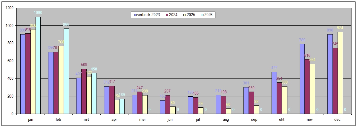

Hoe reken je uit wat je kunt besparen met zo'n ding?....

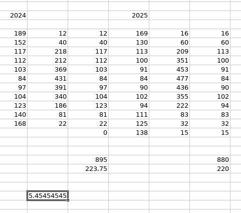

Dit zijn mijn maandgetallen, direct onder de jaartallen het verbruik, daarnaast teruggeleverd, en daarnaast het minimum van de twee.
Als ik 477 teruglever, en 84 gebruik, dan kan ik maximaal 84 kWh met de thuisaccu besparen. En omgekeerd, als ik 169 gebruik en die maand totaal 16kWh heb teruggeleverd is het beste wat ik kan gebruiken die 16kWh.
In een maand als nov 2025 met 111 gebruikt en 83 teruggeleverd, zou het kunnen dat ik 83 heb teruggeleverd gedurende de eerste dagen van de maand en de rest van de maand die 111 heb gebruikt. Echter dat is zeer onwaarschijnlijk. Ik verwacht dat ik rond de 90% van het maximum wat ik op deze manier uitreken kan halen.
Mee eens? Doe ik iets verkeerd?
Vervolgens heb ik rond de 880kWh per jaar die ik zou kunnen besparen met de thuisaccu, dus rond de 220 euro per jaar, een 1300 euro thuisaccu zou je dan in rond de 6 jaar terugverdienen.

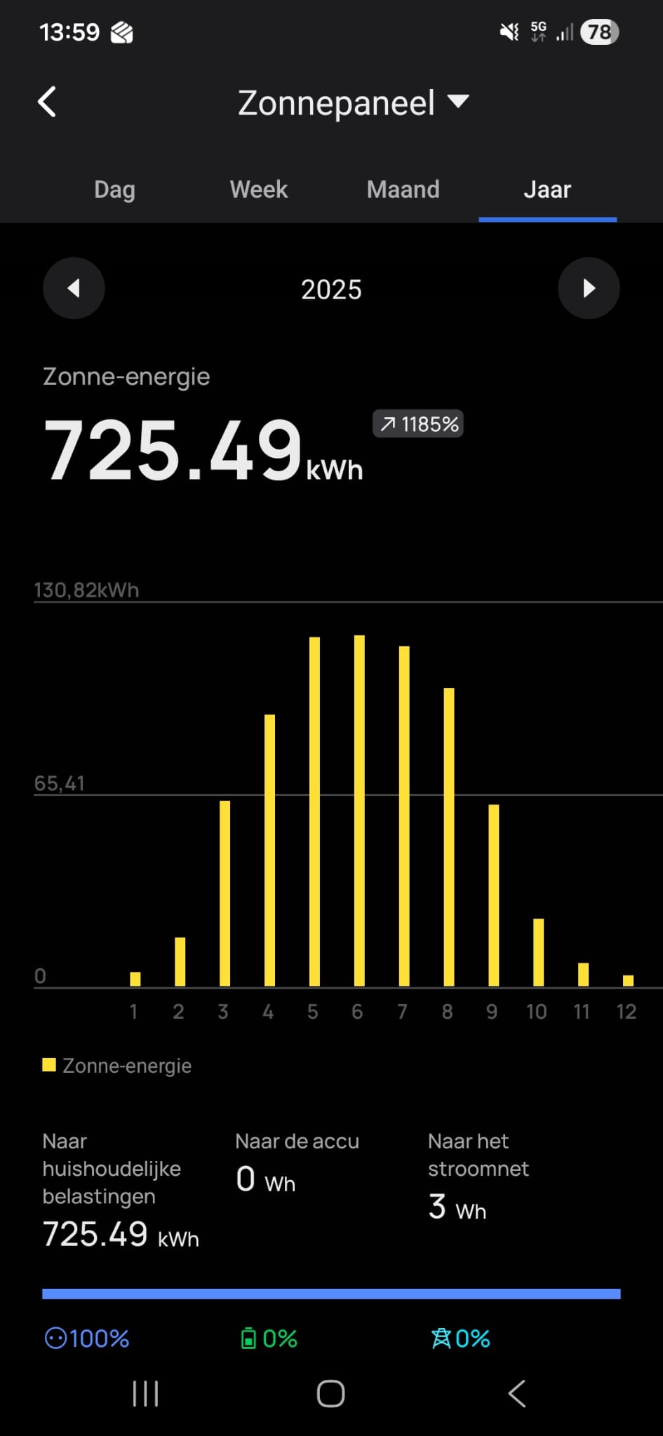

ik gebruik een Ecoflow Powerstream als omvormer ( is niet meer in deze versie te koop )
opwekking daarvan afgesteld met de app op het sluipverbruik van het huis en die laat ik gewoon met een tijdschakelaar ergens rond 2030u inschakelen en dan tot de accu leeg is.
de accu is een powerqueen 100Ah 24V, die heb je voor iets meer dan 450 euro, de
omvormer was 100 euro
en de accu wordt geladen, middels P1 meter sturing, als meer dan 300W terugleveren, gaat de lader aan, de lader was 80 euro.
bij elkaar nog geen 600 euro, voor 2,5kWh
daarvan binnen 1 jaar dus al zo'n 30% terugverdiend :
Als alternatief voor de Ecoflow, zit ik te denken aan de APsystems EZ1-M, die is ook middels een App in vermogen te regelen.
Ecoflow heeft 2 ingangen, aan de andere ingang heb ik een 2e Zelfde accu, die wordt geladen met een MPPT lader rechtstreeks op 2 zonnepanelen, die opbrengst gaat dus altijd die accu in.

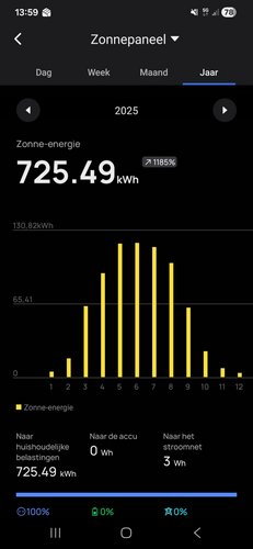

Als ik naar mijn situatie kijk wek ik in de zomer 550kWh teveel om, die nu gesaldeerd wordt voor de winter. Die kan ik met een thuisaccu niet opslaan. 's zomers zou ik in principe alleen van de zonnepanelen + thuisaccu kunnen leven. Dat is de andere 550 kWh, daarvan gebruik in nu, zonder accu al 300 kWh. Accu zou me de resterende 250 kWh of €60 opleveren.
Zo'n systeem van €630 zou ik dan in 10 jaar terugverdienen. Ik gok erop dat het tegen die tijd ook aan vervanging toe is. Winst = nul. :S

Juist, maar alles wat ik in nov-feb heb teruggeleverd zal ik in m'n accu kunnen stoppen en zelf kunnen gebruiken. Ik blijf dan netto afnemen van het net, maar alles wat nu als overschot het net op ging, dat kan ik dan zelf gebruiken via de accu.

De "omzet" van de accu is waar ik uit de maandcijfers een max uit heb gehaald. (gaat uit van steeds dezelfde SOC op 00:00 op de 1e van de maand, plus een oneindige accucapaciteit). Met nu al 273 uit de marstek zit je vrijwel gelijk aan wat mijn spreadsheet schat.
Wat je er UIThaalt is wat telt. Mijn rekenmethode kan iets beter door de maanden die gelimimiteerd zijn door de beschikbare kwh's met 0.82 (jou gemeten efficientie van de marstek) te vermenigvuldigen.

Op vrijdag 1 mei 2026 13:39:26 schreef rew:
Is het verbruik de afname van het net ?
Je verbruik is namelijk het deel wat je zelf consumeert plus wat je van het net haalt.
Een simpel vuistregeltje is dat je normaal 30%-40% van je opwek direct verbruikt (als je niet absurd veel panelen hen neergelegd) en dat dat met een thuisaccu richting 70% gaat.

Daarnaast heb je het probleem dat je in de winter meer verbruikt dan in de zomer.
Ik heb de getallen uit het "Je Energierapport van april 2026" mailtje van m'n energie-leverancier gehaald. Dus wat ik opgewekt heb en zelf heb verbruikt... dat KUNNEN ze niet weten.
Mijn energieverbruik is iets vlakker door de dag en door het jaar dan bij de meeste mensen: Ik heb voornamelijk een zwik computers aanstaan.
Het verbruik is over de lange termijn aan het afnemen omdat ik bijvoorbeeld voor "router" ben overgestapt van een oude PC (bijna 100W) naar een "Cubie A5E" (ik schat minder dan 5W).

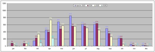

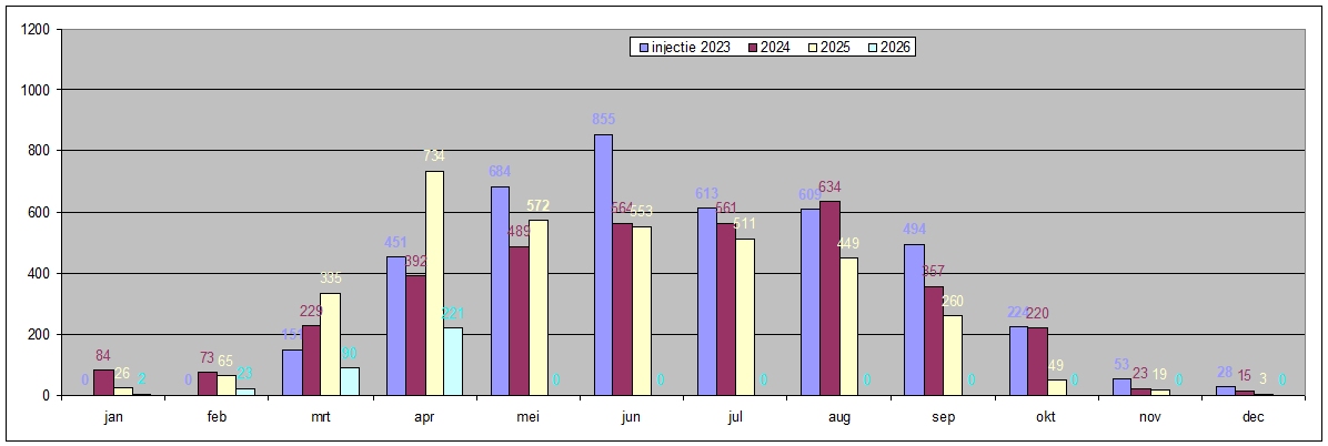

in mijn geval was mijn verbruik vlotj 5x hoger dan het uwe.

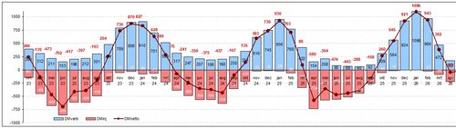

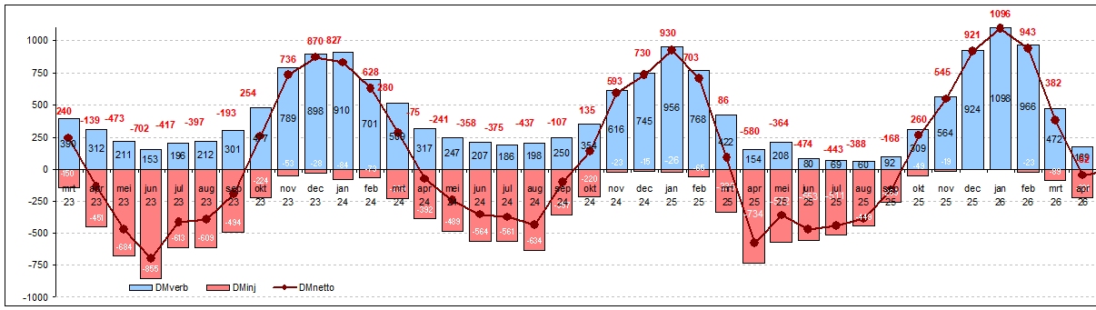

dit was mijn digitale meter verbruik. in april 2025 bouwde ik mijn eerste accu
dit was mijn injectie door de jaren. oktober en maart het meeste invloed van de accu
en dit is het huisverbruik. het verbruik is nu wel veeeeeeeeeeeel hoger omdat we met een EV rijden. zoals je kan zien is het verbruik in maart/april wel ongeveer gelijk gebleven, omdat mijn auto dan vooral op de overtollige injectie oplaad. en die speelt eigenlijk 3de accu.
doordat ik de auto niet gebruik om snachts terug te leveren, speelt die eigenlijk niet meer mee en blijft het huisverbruik 'hoog'

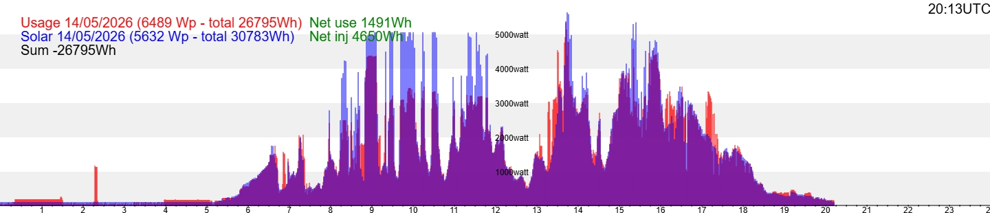

pas nog bij de installatie van een wat grotere thuisaccu geweest. die staat op een betonfundering gewoon buiten in de regen. 1,5mtr breed bij 3 meter hoog. die had als functie vooral extra vermogen als de airco draaide en de autoladers niks meer over hadden, paar dozijn laders.. voor de verzekering liefst zo ver mogelijk van t pand af zo'n accu. dat het best eerst vragen voor installatie..

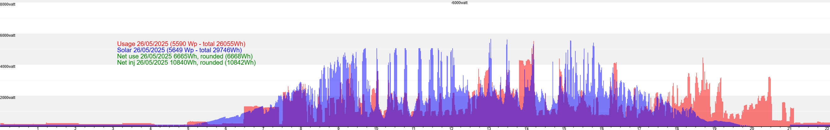

vandaag toch leuk nut gehad van de batterijen. en ik vind dat die dat goed doen.
26.7kwh verbruikt, 1.49kwh van het net.
30.7kwh opwek, 4.6kWh geinjecteerd
vorig jaar een gelijkaardige dag gehad
26.0kwh verbruikt, 6.6kwh van het net.
29.7kwh opwek, 10.8kWh geinjecteerd
5kwh verschil gemaakt en heb 2 quasi volle batterijen nu. dat maakt toch al 1.6€ dat ze bespaard hebben en ik ga er vanavond en morgenochtend nog nut van hebben
de 2.5kwh ebike batterijen staan op 82%
de 7.5kW blok batterijen staan op 74%
en mijn ecoflow 2kWh lifepo staat op 82% die de hele nacht stroom levert

@rew: in de zomer aanvaard ik 50w injectie op het net, dat is een 0,5kwh op 10 uur tijd en verwaarloosbaar. Ik injecteer toch veel in de zomer dus die 0,5kwh op 50kwh is niks. zelf met volle batterijen heb ik vandaag 6.5kWh geinjecteerd. de batterijen krijg ik toch niet leeg snachts, zelf met airco aan.
In de winter aanvaard ik 50w verbruik van het net. Ik heb toch stroom te kort dus mijn accu mag overdag alle zonnestroom gebruiken om te laden, inclusief 50w van het net. Hier wil ik geen Wh zonnestroom weggooien want accu is te klein en inkopen doe ik zowieso savonds.<
als ik bv 5kWh opwek met panelen, en 30kWh verbruik gedurende de dag, moet ik 25kWh inkopen van het net.
het boeit bij dan weinig als ik overdag 5500Wh heb zitten opladen, die 500Wh moet ik dan savonds ook minder inkopen.
zou ik krapper regelen dan is het goed mogelijk dat ik van die 5000Wh solar maar 4700Wh in de accu heb gekregen

Helaas heeft ie vandaag nauwelijks op de zon kunnen laden. Ik doe het nu met de 50% die er bij levering in zat.
??? Heb je dat ding pas in de avond aangesloten ?
Vandaag is bijna de langste dag en mijn opwek zat vandaag in de top10 qua opwek per dag dit jaar. Gelukkig regelt mijn pib binnen enkele secondes, want ik heb wat apparaten die tussen 0% en 100% schakelen zoals een inductieplaat, oven, magnetron en frituurpan. Met name de magnetron heeft er een handje van om om de tien seconden te switchen.
