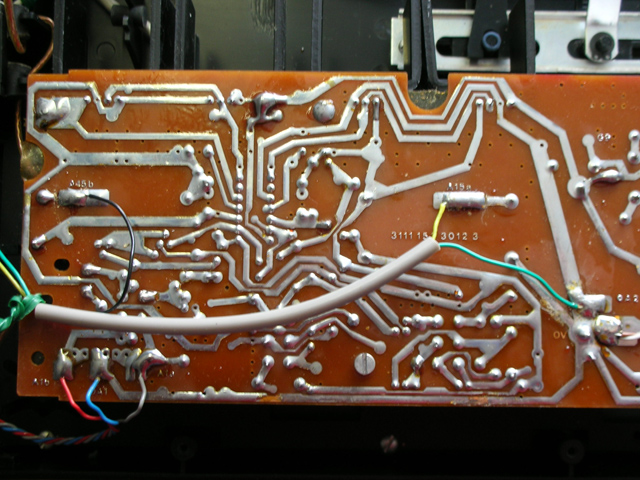

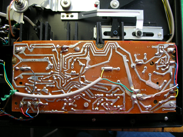

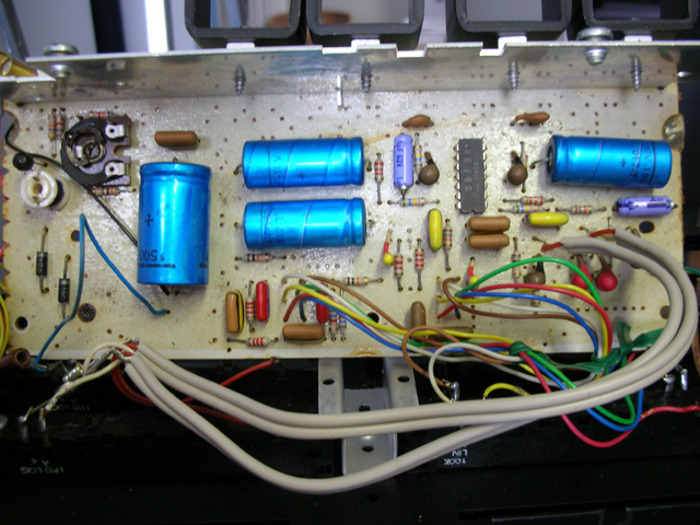

Hallo
Hierbij wat plaatjes van de versterker. Op de gele draad van van de eindtrap meet ik 0.0v= en op de zwarte draad van de goedwerkende uitgang 0.30 V= de koellichamen zichtbaar aan de bovenzijde van de foto van de achterkant zijn van links naar rechts van een AC188, AC187, AC187 en AC188

DE OLDE
AC187-188 zijn eindtorren even meten of op de collectoren van dezelfde typen de zelfde spanning staat, als dit ok is is de meeste kans dat het ic defect is , helaas kon ik geen type ontcijferen plaatje was te onscherp. Zo te zien een apparaat uit de jaren 60 vorige eeuw kan verder niet veel aan stuk.

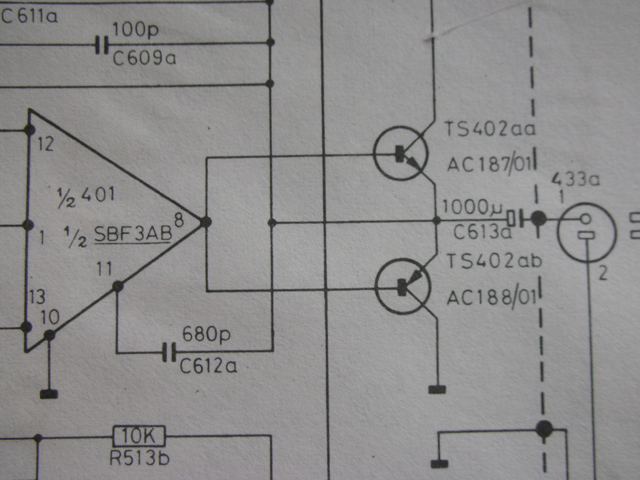

Ik heb inmiddels een schema te pakken en heb daarvan een klein deel (eindtrap) gefotografeerd
http://www.uploadarchief.net/files/download/DSCN0224.JPG
enig idee ?
Spanning over de elco's? Meet je met de speaker er aan: Loshalen. Meet tov de nul, dat scheelt vage metingen.
Op het knooppunt van de 2 emitters van TS402aa/ab moet de halve voedingsspanning staan, die voedingsspanning kan je weer terugvinden op de collector van TS402aa.
Je meet nu 0,6V op het knooppunt van de emitters, dus of TS402aa geleidt niet, of TS402ab sluit kort, beide er uit halen en doormeten.

Speakers verwijderd: bij goede kanaal meet ik 6.6 V= tegen aarde bij het defecte kanaal 0.66 V= beide op de emitter gemeten
