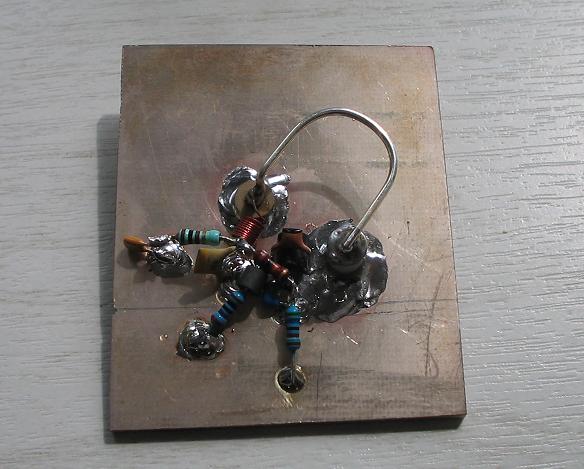

Het geheel is zo HF mogelijk opgebouwd, met extra ontkoppeling van de voeding en het voor HF "opkrikken" van de emitter met een ferrietkraaltje. Het torretje staat redelijk pittig op Ic = 12 mA ingesteld.
Dit is hem dan geworden:
http://www.uploadarchief.net/files/download/testbuk.jpg
L3 is dus een soort lus met LxB ~ 19x16mm van 1,2mm verzilverd koperdraad, het draad is rond een penlight batterij gebogen.
De trimmer had ik nog liggen, het is een zg. High Quality keramische trimmer met een vergulde rotor, maar een gewone folie trimmer zal het ook doen, is echter mechanisch minder stabiel.

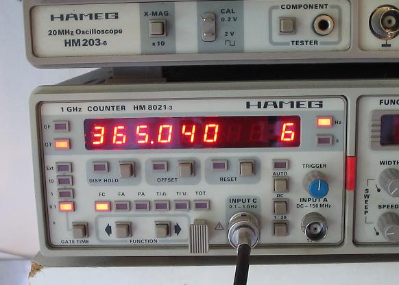

Resultaat:
Ik had het niet verwacht maar het werkte gelijk, ik kan het ding afstemmen van 241 MHz tot 365 MHz! Het heeft nog een pittige output ook, het koppellusje naar de frequentiemeter kan ik 8cm afstand tot L3 laten houden om een stabiele uitlezing op de meter te krijgen. Stabiliteit valt erg mee, na opwarmen ongeveer 1 kHz per 15m op 365 MHz.
http://www.uploadarchief.net/files/download/356mhz.jpg
Met een kleiner spoeltje haal ik 400 MHz, maar niet stabiel, ik hoef maar naar de kring te wijzen of de oscillator slaat al af.

Dat het oscillatortje werkt is duidelijk, ik wil wel eens proberen hoever je met deze setup kunt gaan met een BFR96.
Waar kan ik trouwens het beste uitkoppelen, aan de Emitter, de 270 ohm in de emitterleiding of liever toch aan de doorvoer C bij de collector aan het koude einde van de kring ?
Of liever een koppellusje in het ferrietkraaltje van de emitter stoppen ?
Hoi DC2PCC,
Zoals je kan zien, gaat mijn f-meter niet hoog genoeg voor experimenten met een BFR96(s)! Probleem lijkt mij ook om, in deze setup, een goede kring te maken voor meerdere GHz's maar ik vertrouw erop dat jou dat zeker gaat lukken.
Ik pak het signaal dus van de koude kant van L3, je idee om dat van de kraal af te pakken via een koppelwinding is misschien beter. Zal ik ook proberen! Bedankt voor het idee!
